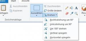

P.S.: keine Ahnung warum die Forensoftware die Bilder in Richtungen dreht, die nur ausnahmsweise richtig ist :D

Die Gründe erschließen sich mir auch nicht. Abhife (bei PC): Bild mit "Paint" öffnen, eine Drehung nach rechts oder links um 90°, dann wieder zurück. Dann speichern und das Bild lässt sich "brav" und korrekt einfügen.
