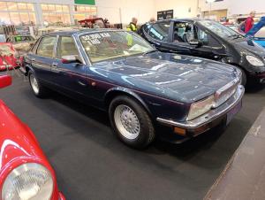

Ich werde alt und vernünftig. Auf der Techno Classica in Essen hat mich dieser hier verführt

Mitllerweile habe ich den Wagen abgeholt. Was habt Ihr im Westen der Republik eigentlich für ein Scheißwetter? :D Es war abwechseld ergiebiger Regen mit Wolkenbrüchen. Mit den Uralt-Reifen habe ich es wie auf rohen Eiern angehen lassen. Ab Hannover war es dann immerhin trocken.
Erste Erkenntnis: Klimaanlage tuts entgegen der Zusicherung des Händlers nicht (O-Ton auf der Messe: "Habe ich selbst getestet, die funktioniert"). War ein bissl nervig wegen beschlagender Frontscheibe im Regen. Reifen wußte ich ja und bestelle am Montag einen neuen Satz (TRX in der benötigten Dimension gibts nur noch von Avon, ab ca. 550 € das Stück). Bei der Abholung erfuhr ich dann (O-Ton Händler auf der Messe: "Es funktioniert alles!"), von dem Händler, dass IR Fernbedienung und Parkpiepser nicht funktionieren. Nun ja, ich bin nicht kleinlich, aber das mit der Klimaanlage ärgert mich schon, die anderen beiden Sachen, egal. Die Klimaanlage kann auch nicht "gerade eben" den Geist aufgegeben haben, denn in der Anlage ist null Kältemittel (habe ich heute getestet). Der Händler dazu: Er habe dem Händler, von dem er den Wagen habe, vertraut, der hätte gesagt, dass die Klimaanlage funktioniere (siehe aber auch O-Ton von der Messe oben). Ansonsten hier ein Auszug aus seiner Antwort: "Daher weiß ich jetzt im Moment überhaupt nicht wie ich mich bei solchen „Mängelmails“ eines alten englischen Fahrzeuges verhalten soll. Ich bin mir sicher sie haben Verständnis für meine Ratlosigkeit." :blink::D.

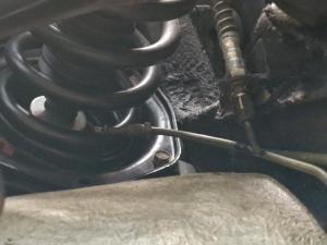

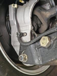

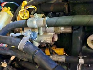

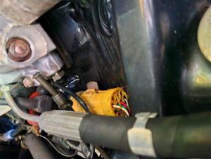

Heute habe ich ansonsten dies entdeckt. Ob das so original und TÜV-konform ist (TÜV Bericht war "ohne Mängel")? Weiß jemand spontan was diese Bremsleitung macht? Es gibt also doch Anlaß für "technische Berichte". :D

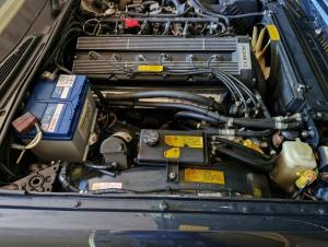

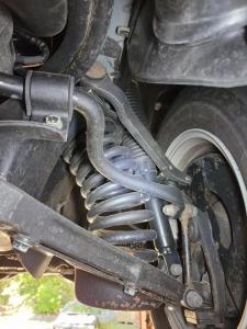

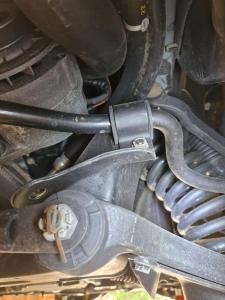

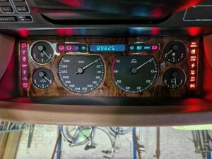

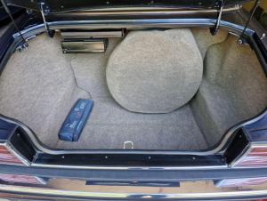

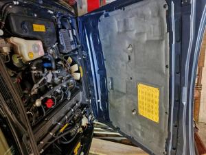

Ansonsten ist der Wagen wirklich in einem strukturell ausgezeichneten Zustand. Der Erstlack (Schichtdicken im Bereich 90-130µm rundum) praktisch makellos. Auch die Innenausstattung reflektiert die geringe Laufleistung von ca. 52.000 km. Aber das konnte man m.E. bei dem Preis (der erheblich über der Preisliste von @Driver A.J. lag) auch erwarten. Mechanische Probleme sind bei dem XJ40 beherrschbar, wichtig ist die Struktur, denn Rost hat in so manchem XJ40 schon gewütet und eine Restaurierung einer Rostbeule macht wirtschaftlich kaum Sinn. Hier ein paar Impressionen.
P.S.: keine Ahnung warum die Forensoftware die Bilder in Richtungen dreht, die nur ausnahmsweise richtig ist :D

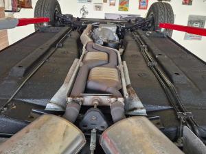

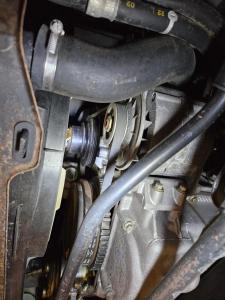

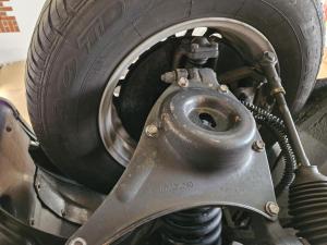

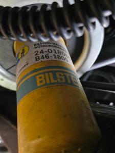

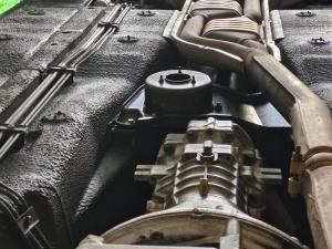

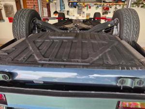

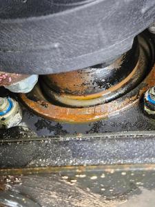

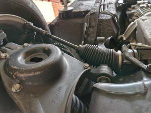

Heute habe ich den Wagen auf die Bühne genommen. Unterboden tatsächlich fast wie fabrikneu :). Auch die Gummiteile (Lenkung, Traggelenke, Buchsen, etc.) in einwandfreiem Zustand, keine Risse, etc. Auch die Radlager OK, was vor allem hinten wichtig ist, denn die beiden Antriebswellen haben achsführende Funktioin (ähnlich wie bei XJ, E-Type, etc.). Die zu erneuern und vor allem das Spiel einzustellen, ist eine ziemlich aufwändige Arbeit. Es ist sogar (fast) alles trocken (noch). Lediglich bei der Eingangswelle des Differentials sifft es ordentlich raus. Ist aber machbar. Klassischer Standschaden und nicht überraschend.
Das andere Ende der vorne losen Bremsleitung habe ich auch gefunden, die Leitung gehörte wohl mal zur nicht mehr vorhandenen Niveauregulierung (O-Ton Händler: Niveauregulierung funktioniert auch :D).
Hintergrund: die Dämpfer der Niveauregulierung gibt es nicht mehr. Es gibt aber Umrüstkits auf normale Dämpfer. Allerdings ist man damit illegal unterwegs, denn dann wäre eine Leuchtweitenregulierung vorgeschrieben, die aber weder vorhanden noch nachrüstbar ist. Der TÜV hatte entweder keine Ahnung oder beide Augen ganz fest zugedrückt. Das braucht es dann auch bei zukünftigen TÜV besuchen, denn das ist ein "schwerer Mangel", der zwingend zum Durchfallen führt. Ob man eine Ausnahmegenehmigung eingetragen bekommt, ist ungewiss.
Und wieder die meisten Fotos auf dem Kopf, keine Ahnung wieso :blink:

Der angegebene Kilometerstand ist ja auch falsch, hat ja schon über 89000 km gelaufen....:ichbindoof::D
MfG Ulf

vor 7 Minuten schrieb Jarama:
@Ulf.M Wie findest Du denn meine geniale Bühne. Mit vier ultrastarken Magneten an den Armen, so dass man den Wagen auf den Kopf drehen und bei Bedarf bequem am Unterboden arbeiten kann :P
Solltest du dir patentieren lassen, bessere Arbeitspositionen gibt es nicht.:D

vor 23 Stunden schrieb Jarama:
Das Teil mit der gelösten Bremsleitung ("Girling") ist übrigens der Ventilblock für die Niveauregulierung.
Aber jetzt mal im Ernst: Der Unterboden sieht sehr gut aus, da dürftest du die nächsten Jahre Ruhe haben. Nur einige Achsteile solltest du mit Owatrol o.ä bisschen konservieren, damit der beginnende Flugrost nicht mehr wird.
Vielen Dank für den tollen Bericht! Entscheidender als eventuelle Flugrostvorsorge wäre doch jetzt das Thema der Niveauregulierung bezgl. einer Zulassung, oder?
