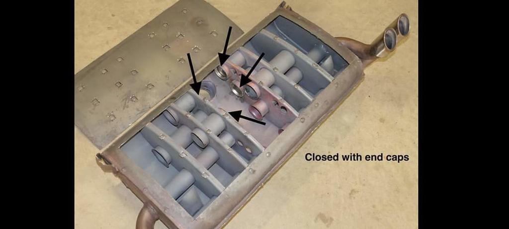

facebook_1615402733052_6775490144854317115-XL.thumb.jpg.8ae3bcbf62f905fcce9c4b25c63eff6b.jpg

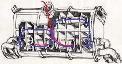

facebook_1615454986144_6775709310206829568-S.thumb.jpg.d76bf66c3922a733d6dd0441b36e69bb.jpg
Hier sieht man den Fluß (rot) vom Bypass bei der original Abgasanlage. Der geht ohne Umwege direkt durch den Mittelschacht, wohingegen der blaue Fluß (bei geschlossener Klappe) mehrfach umgelenkt wird.
Was für ein Nadelöhr, würde gerne mal das Innenleben von Cpristo, Fuchs und Konsorten sehen
Der Original-Auspuff hat 7 Kammern. Rein von den äußerlichen Verrippungen am Capristo könnte ich mir vorstellen, dass der 3 Kammern hat.
