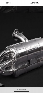

Der Auspuff von Tony ist schon eine klasse für sich,
vom Sound her gab es damals noch einen von Fuchs, der mir noch eine Tick besser gefallen hat........der wiederum aber nicht die Konstruktionsfehler der Originalen Anlage behebt.
Möchte man diese Fehlkonstruktion von Ferrari richtig beheben muss man wieder auf ein getrenntes System gehen und nicht zwei Zylinderbänke in EIN verengtes Nadelöhr schicken 😉🤷
PS macht zwar netten Sound aber für maximale Leistungsfähigkeit ist es nicht geeignet
vor 4 Stunden schrieb Blackvette427:
Sag ich doch, was anderes macht die Capristo Anlage nicht😉
https://www.capristo.de/for-355/
Uiui, dachte die hat den selben Anschluss, Asche auf mein Haupt 🍻
Oder doch nicht 🤷
vor 7 Minuten schrieb Blackvette427:
Oder doch nicht 🤷
Sieht optisch genauso aus, im inneren funktioniert die Anlage jedoch komplett anders😉……..
Der Klangunterschied mit oder ohne Klappe ist auch nicht sonderlich groß, da diese Abgasführung im inneren Autark läuft und relativ wenig Abgase (im vergleich zur originalen) durch den Bypass wandern.
OK, ich muss auch nicht alles verstehen 🤷
vor 1 Minute schrieb Blackvette427:
Tony Capristo hat mir das  vor 18 Jahren mal in seiner Firma  erklärt🫣 ………mein Gott, bin ich alt🫣🫣🫣🫣
So richtig getrennt können die zwei Seiten aber nicht sein, da ja ein dritter Eingang (vom Bypass) in der Mitte ist. Und spätestens da ist die Trennung aufgehoben.
ab min. 14 wird die Anlage vom F355 erklärt
vor 8 Minuten schrieb S.Schnuse:
Doch …..,der Bypass läuft Autark.
Spannend! Wäre interessant wo der Bypass dann hin läuft. Ein 5. Rohr hat die Abgasanlage ja nicht.
vor 14 Minuten schrieb S.Schnuse:
Ich glaube das die beiden inneren Rohre für den Bypass sind…..am besten einfach mal Tony fragen😉

10.000 Stück verkauft bei Stückzahl gebauter 355 unter 12000 lt Wikipedia? Aber klingt sehr geil...   Hat lt Capristo Homepage aber keine deutsche Zulassung🤔  Und warum lässt man die alten Keramikkats drin?  Fragen über Fragen...😅
Hallo zusammen, die Katalysatoren am besten drin lassen..  da sowiesò unter Vollast die abgase nur durch den beypass fließen
nun kann ich mitteilen dass die 355er Anlage Tüv bestanden hat, jede auch in die vergangenheit verkaufte Anlage kann legal gefahren werden, das ist die gute Nachricht!!
jetzt kommt die schlechte😬
typenschild mit unterlagen für die ECE Genehmigung
kostet 300 Euro…  und der Listenpreis musste dementsprechend angepasst werden.
