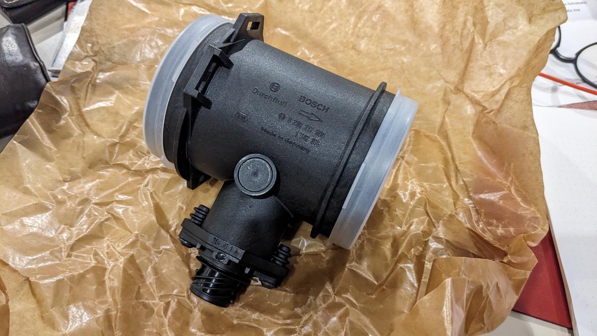

Sodele... heute abend mal den Original LMM abgebaut und versucht BREMI zu verbauen. Was soll ich sagen? Das Teil hat einen um 0,5 mm höheren Außendurchmesser als das Original. Passt somit nicht in die Öffnung des Luftfilterkastens 😥 Ich hab´s trotzdem ohne LuFi mal ausprobiert und keine Fehlermeldung erhalten. Zumindest kalt im Standgass mit ein paar verhaltenen Gasstößen. Mein Sohn -technisch deutlich begabter als ich - meinte, man könne ja in einer ruhigen Minute mal versuchen, die Fühler/Sensor/Stecker Einheit, die die gleichen Maße wie beim Original hat, aus dem BREMI auszubauen und in das Original einzubauen. Wenn man entspannt ist, Zeit hat, eine ruhige Hand, und die Katze vorher aus dem Zimmer gejagt hat...  Ich werde die Teile mal behalten, und schauen, was sich tut. Im Moment funktionieren ja die Originale noch. Aber man weiß ja nie, letztens ist am 997 einer kaputtgegangen. War mit 377.- netto noch vergleichsweise günstig. Ich werde weiterforschen 😅

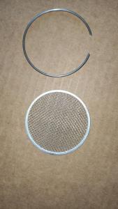

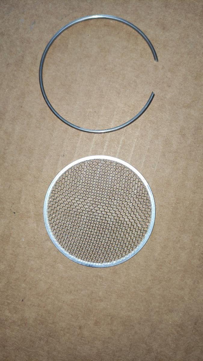

Also ich bin jetzt gerade dabei, mir dieses fehlende Netz für den mondial-t selbst zu bauen. Das reine Netz ist kein Problem. Ein Insektenschutzgitter aus Edelstahl aus dem Baumarkt hat die gleiche Maschendichte.
Aber den "Fixierring" außen rum selbst zu bauen (1mm stark) ist Arbeit für Leute mit kleinsten Fingern und das ganze dann noch zu verlöten ein Horror.
Ich müsste ja lediglich wissen, welcher andere LMM den gleichen Durchmesser hat, egal ob von Ferrari, Dacia oder Goggo. Dann könnte ich ja mal Schrottplätze absuchen.

Vielen Dank für den Link. Habe aber jetzt zur gleichen Zeit ein einzelnes Sieb gefunden. Vielen Dank.

Hab heute mal versucht, die Sensor/Steckereinheit aus den BREMI auszubauen. Nach dem Öffnen der 4 Schrauben hat sich da nix bewegt und gewalttätig wollte ich nicht werden. An den BOSCH-Originalen hab ich´s dann erst gar nicht versucht. Ich bleib dran...

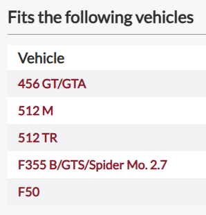

@tollewurst:  Interessant ist, dass der LMM bei Superformance.co.uk  für 456 und 355 die gleiche Teilenummer hat (154916) Wohingegen die Luftfilterkästen unterschiedliche Teilenummern haben und somit - trotz identischer (?) Optik - nicht genau baugleich sind.

Aber für Interessierte zurück zum Ausgangspost: Nachdem ich den LMM von BREMI nicht zerlegen konnte ohne Gewalt anzuwenden, hab ich mal bei SUPERPORMANCE deren LMM für den 355 bestellt. Netto 312 BPF das Stück. Die Originalen bei Eurspares liegen inzwischen bei 2400 BPF netto 🤪 Irre...    Sind gestern angekommen und ich hab beide heute mal eingebaut. Es sind die Teile von Magneti Marelli, die weiter oben im thread schon erwähnt wurden. Allerdings keine Neuteile, sondern aufgearbeitete LMM so wie´s aussieht. In einem liegt im Innenraum ein ca 2cm langer verzweigter Kunststoffspan, der wohl im Laufe der Aufarbeitung da irgendwie reingekommen ist. Den LMM werde ich zurücksenden.  Oder weiss jemand, wie die Metallgitter zu entfernen sind? Den Sprengring hatte ich schon entfernt, aber das Gitter sitzt fest. @khv250 Weisst Du vllt wie das geht? Ohne was kaputtzumachen? Ich hab da so eine spezielle Begabung☹️
Der Ferrari lief ohne Probleme im Standgas. Beim ersten Gasstoß kamen von beiden Bänken CE Meldungen, die jedoch wieder verschwanden.  Hab dann ne ca 40 km lange Probefahrt gemacht. Einmal noch kurz CE 1-4, aber ansonsten sind keine Auffälligkeiten beim Motorlauf, Leistung usw zu bemerken. Morgen werde ich die hinterlegten Fehlermeldungen mal ausblinken und berichten.
Bei mir, originale Boschteile, fielen die nach dem Entfernen des Ringes einfach raus.
Volker
vor 16 Stunden schrieb Wayne Schlegel:

Lt. Marelli ist das Teil für die Ferrari 456 GT/GTA und F50 vorgesehen. Die von Marelli angegebene Ferrari Teilenummer 154916 gilt aber auch für alle 355er mit Motronic 2.7.

Je nach Quellenlage soll der Marelli 213719777019 (entspricht Ferrari 154916) auch beim 512 TR passen. Der hat ab Werk den BOSCH 0280213012 bzw. 0986280110 drin. Da habe ich mir noch ein paar gebrauchte gekauft, aber wenn die Marelli Teile für 50 € pro Stück funktionieren, leg ich mir da auch noch zwei Stück ins Lager.
https://www.ferrariparts.co.uk/part/ferrari/154916?id=31633
