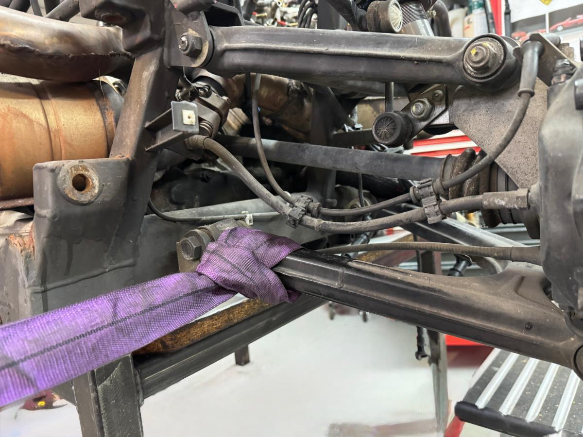

Wie zieht man den Wagen mit der Schnauze nach vorne, ohne viel Aufwand auf einen Anhänger ?
...ich würde mal sagen gar nicht, sondern mit dem Heck voran, damit das Gewicht auf der Anhängerkupplung liegt (und nicht umgekehrt). Oder hab ich das falsch verstanden?:confused:
Gruß, Georg
Wie GeorgW geschrieben hat, das Gewicht nach vorne, d.h. Mittel/Heck-Motor Autos anders herum laden, sonst passiert dies:
ist der Zugwagen bzw Anhänger von meinem Bekannten. Er wird es vermutlich auch wissen. Ich hab mir selbst nur Vorabgedanken gemacht wo wir den Hacken festmachen. Hinten gibts auch keinen. d.h. wahrscheinlich vorher den Auspuff abmontieren und Hacken irgendwo am Rahmen befestigen. Kann selbst gerade nicht bei meinem Wagen nachsehen.

Am besten einen Gurt oder eine Hebeschlaufe um ein Rahmen- oder Achsteil schlingen und dann den Haken einklinken. Den Gurt so führen, das keine Karosserieteile beschädigt werden.
Bevor du die Abgasanlage ausbaust, löse die vier Schrauben vom Stoßfänger, der Halter ist ein Rohr mit T-Stück, eine Schlaufe darum sollte halten. Allerdings ist das tatsächlich, soweit ich das letztes Mal gesehen habe ein hydraulischer/Reibungspuffer, hat jemand Erfahrung ob man den auseinanger zieht?
Rundschlinge oder Bergegurt an unteren Querlenker, oder Rahmen. Daran den Haken der Seilwinde befestigen.
Querlenker vom GT4 sieht etwas anders aus, geht aber trotzdem. Auseinanderbauen muss man da nichts.

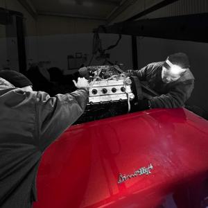

Dann hoffe ich, dass die Step by Step Videos und Fotos meines Motorausbaus euch nicht langweilen werden. Sehr basic. Hab das selbst das erste Mal gemacht. Nach diversen Anleitungen (Artikel, Handbücher, Videos.. ).
Solche Berichte hier aus erster Hand sind nie langweilig! Nur weiter so! 👍
nein. Brauche noch ein paar Tage. Es wird als erstes eine Art "Motorausbau für Dummies" geben. Nichts besonderes. Kurze Videos und Fotos aneinanderreiht.
Am 27.1.2026 um 17:25 schrieb DeltaHF:
Hab mir das Video mal angesehen, einfachstes Hobbyschrauber Niveau😝
WEIT, WEIT darunter.
Martin
So, endlich, hier das Video. Motorausbau für Dummies 🙂
Wie bereits erwähnt ist das Video LAIENHAFT (inhaltlich und ästhetisch).
Einziger Zweck: Eine grobe Schritt für Schrittanleitung für jene, die sich auch einmal ans Werk machen möchten.
P.S. Das nächste Video bekommt ihr hoffentlich schneller und in Querformat
