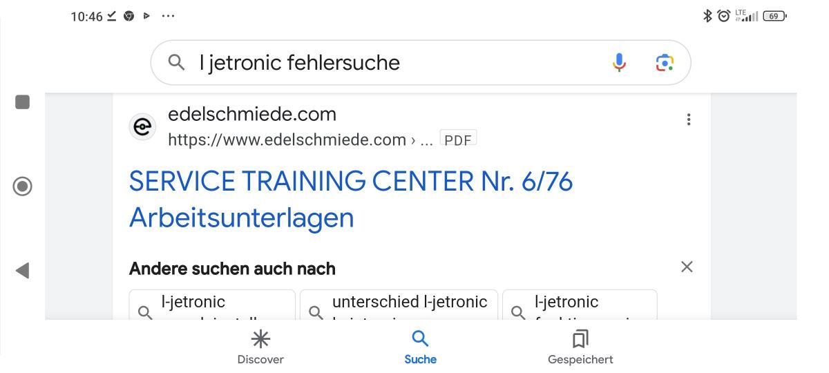

Aber lese dich doch mal bei der von mir angefügten Internet Adresse durch, ist zwar für Opel,aber l jetronic ist l jetronic...

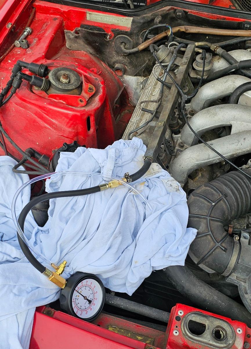

So habe jetzt an der Vorlaufleitung die Mutter mit Kugel runter genommen und mein Messgerät angeschlossen.
Dann am DME Relais die 2 auf die 6 Überbrückt und somit die Spritpumpe laufen lassen. Baut da 2,4 Bar druck auf und sobald aus fiel der druck wieder.
Dann mal Relais wieder eingesteckt und Motor laufen lassen, baut fein seinen Druck auf und läuft seine glorreichen Sekunden. Wenn er ausgeht geht der Druck allerdings nicht runter, scheint mir also nicht der Grund zu sein.

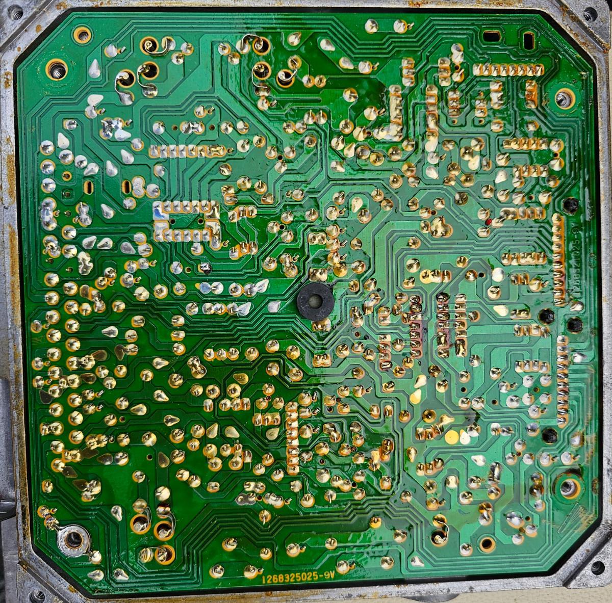

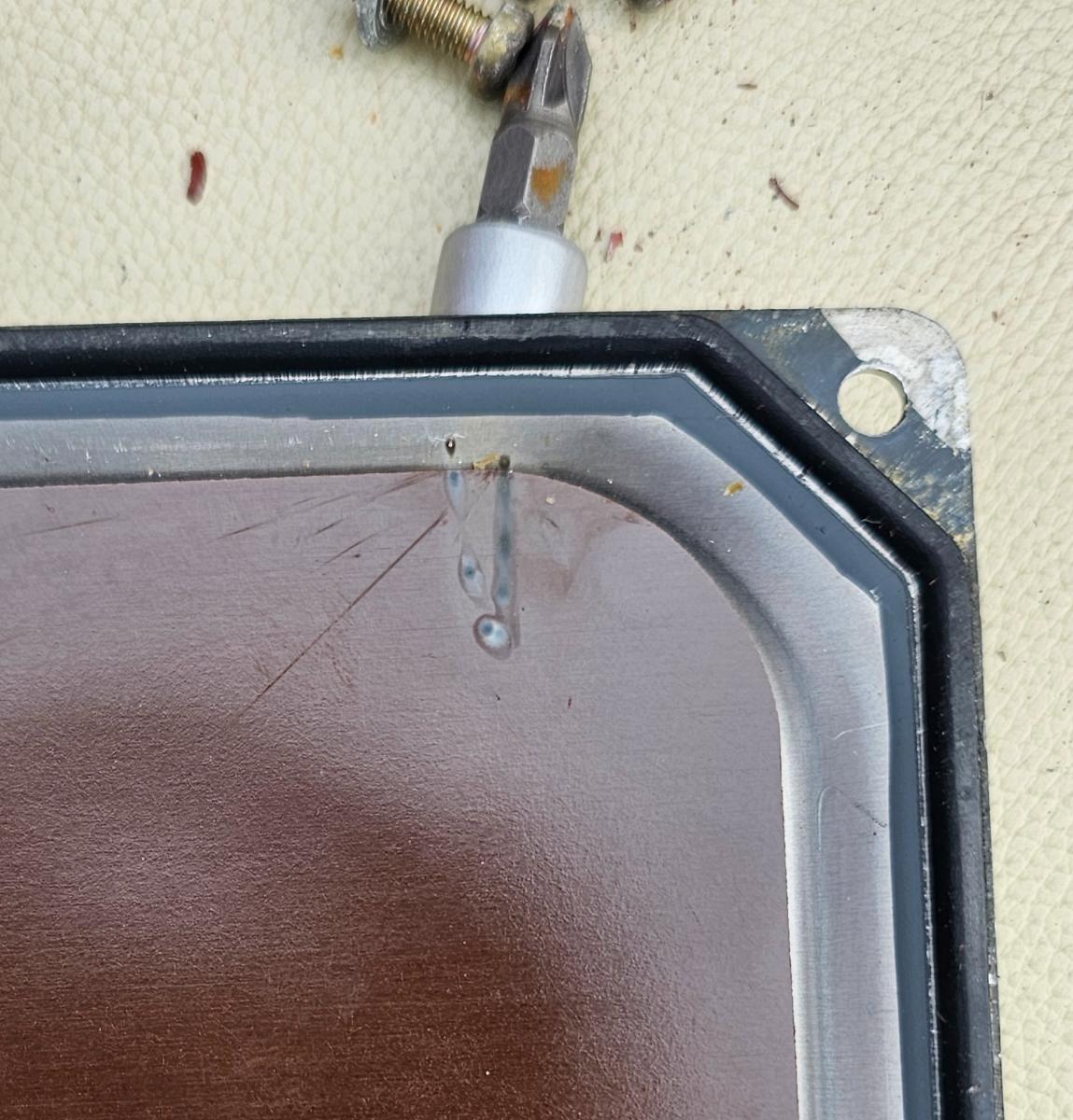

Habe jetzt nochmal des Steuergerät rausgenommen und aufgeschraubt. Des sieht mir doch etwas siffig aus, und besonders am Deckel die Isolierschicht hat ne Schmauchspur und die pins die diese zu verantworten haben, haben nen Fluss von gelber Brühe an der Platine runter zu verzeichnen.20240318_120347.thumb.jpg.ca177a0e636f04136b44930bc4698b79.jpg
Muss denke ich wirklich mal des andere Steuergerät finden oder dieses einschicken.

vor 11 Stunden schrieb Gstone:
Nur so ein Gedanke bei den Bildern. Die gelbe Brühe könnte Lötmittel sein das bei Hitze wieder flüssig wird. Mal auf "kalte Lötstellen" schauen, da wird es durch die schlechte Leitfähigkeit dann heiss.
kannst ja mal mit Kältespray und/oder einem Heissluftfön versuchen, ein mögliches Problem auf dem Steuergerät nachzustellen.

Hatte des Steuergerät zwei Tage im Tiefkühlschrank, anscheinend um zu sehen ob es an Überhitzung liegt. Hatte allerdings nichts gebracht.
Am 18.3.2024 um 23:51 schrieb Thorsten0815:
Mir ist der Begriff nicht eingefallen, der liegt ja manchmal näher als man zu kompliziert denkt😅. Muss mich jetzt auf jeden Fall mal näher ins Thema Steuergeräte versetzen.

Guten Tag nochmal, habe jetzt Leitungen getestet, also Zulauf wie Rücklauf. Beim überbrücken der spritpumpe vorne am Relais für 15 sec, kamen ca. 800ml vorne an der Leitung an. Also da erstmal keine Blockade. Die Einspritzdüsen sind jetzt auch überholt mit neuen Filtern. Habe aber jetzt was bemerkt, beim benzindruck prüfen, ging dieses mal die Messnadel nur bis zu 2.1bar und nicht drüber, habe den Motor gestartet und bin dann mit der Starthilfe nach vorne gerannt und haben ihn mit dieser am laufen gehalten. Der Benzindruck ist da auf 1.5 abgefallen...
Laut Buch ist das ein Fall für Kraftstoffdruckregler tauschen, also die 100€ investieren und damit testen, richtig? Allerdings sitzen da ja 2 Buchsen, einmal der mir vertraute Druckregler und noch eine andere Dose die aber nur einen Eingang hat. Wofür ist die/muss ich die weiter beachten.
