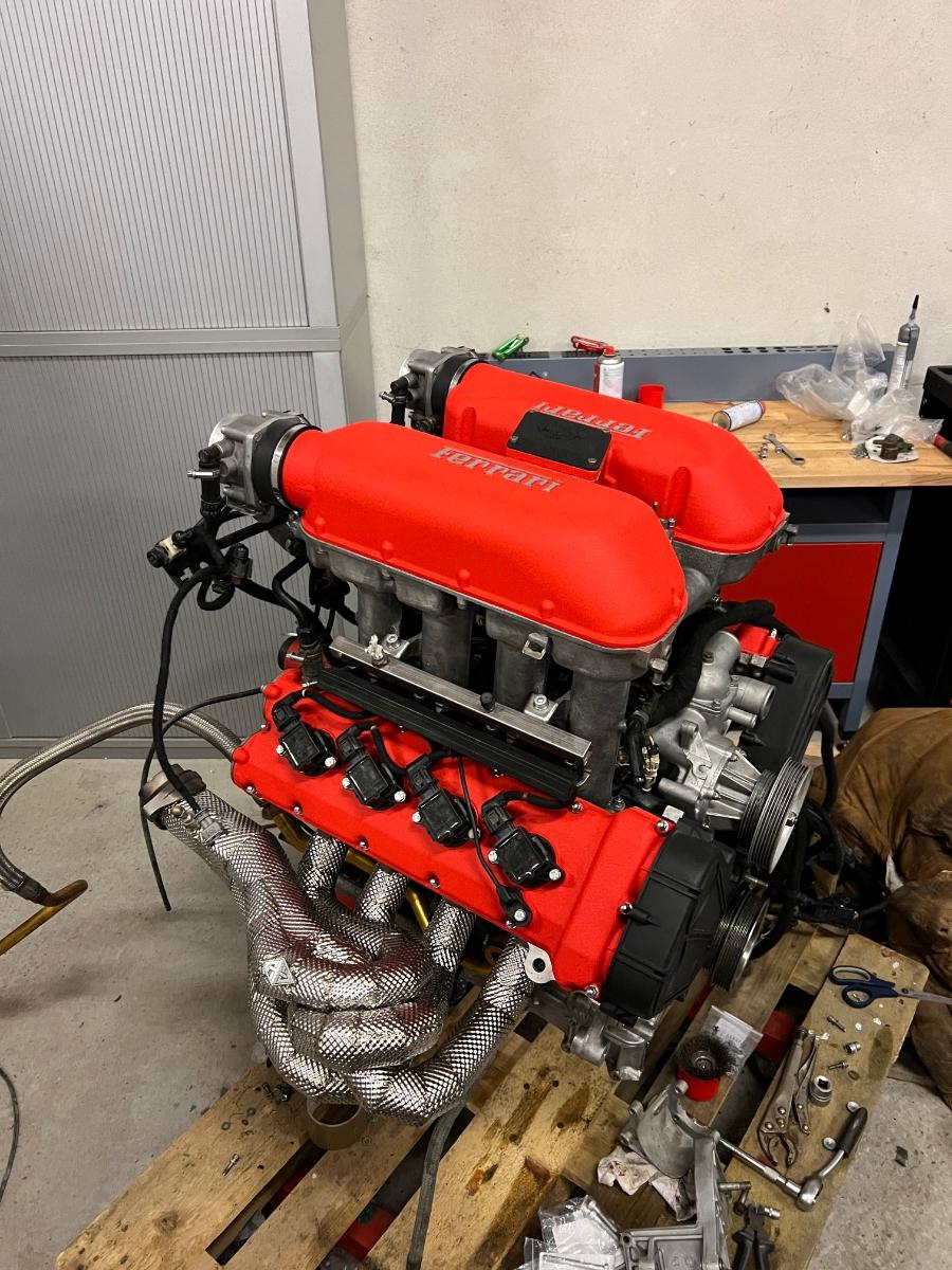

vor 19 Minuten schrieb Marvin360:

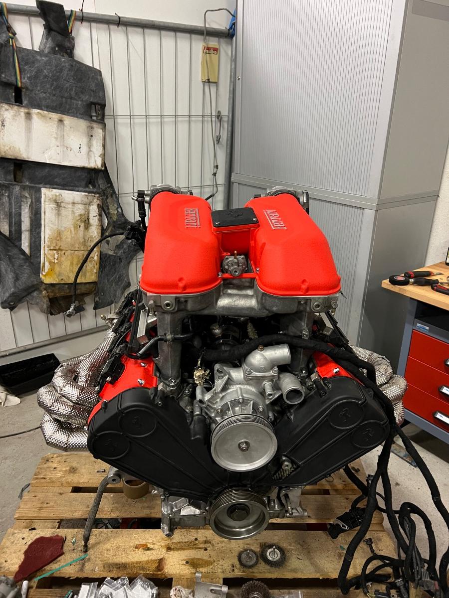

Was soll ich sagen 😅 es ist der Hammer geworden.
Die neu gepulverter Ventildeckel und die Krümmer harmonieren perfekt mit dem Motor.
Könnte ich mir stundenlang anschauen.
Aber schaut selbst 🤘🏼
Sieht total klasse aus👍🏻
Du hast die Ventildeckel und die Ansaugbrücke pulvern lassen…….kein Schrumpflack ?
Oder kann man Schrumpflack pulvern.
Her mit den Infos……inkl. Faebcode des Schrumpflacks
Beste Grüße
Michael

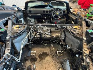

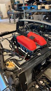

Hallo zusammen, es ging gestern wieder weiter am Auto.
Das Dach wurde ausgebaut und der Motor zum Einbau vorbereitet.
Die Kraftstoffschläuche, die beide Kraftstofftanks mit einem Rohr verbinden, habe ich glücklicherweise geprüft und musste feststellen, dass diese sehr instabil und abgenutzt aussahen.
Mein Gefühl hat mich nicht getäuscht.
Nach dem Ausbau beider Kraftstoffschläuche konnte man erst erkennen, wie porös sie im Inneren waren.
Das wäre nicht mehr lange gut gegangen und hätte 100% zu einer Undichtigkeit geführt.
Und diese im Nachhinein bei eingebauten Motor zu wechseln, wäre sehr schwer geworden.
Nächste Woche soll der Motor wieder rein.
Ich halte euch auf dem Laufenden.
Grüße Marvin  😀

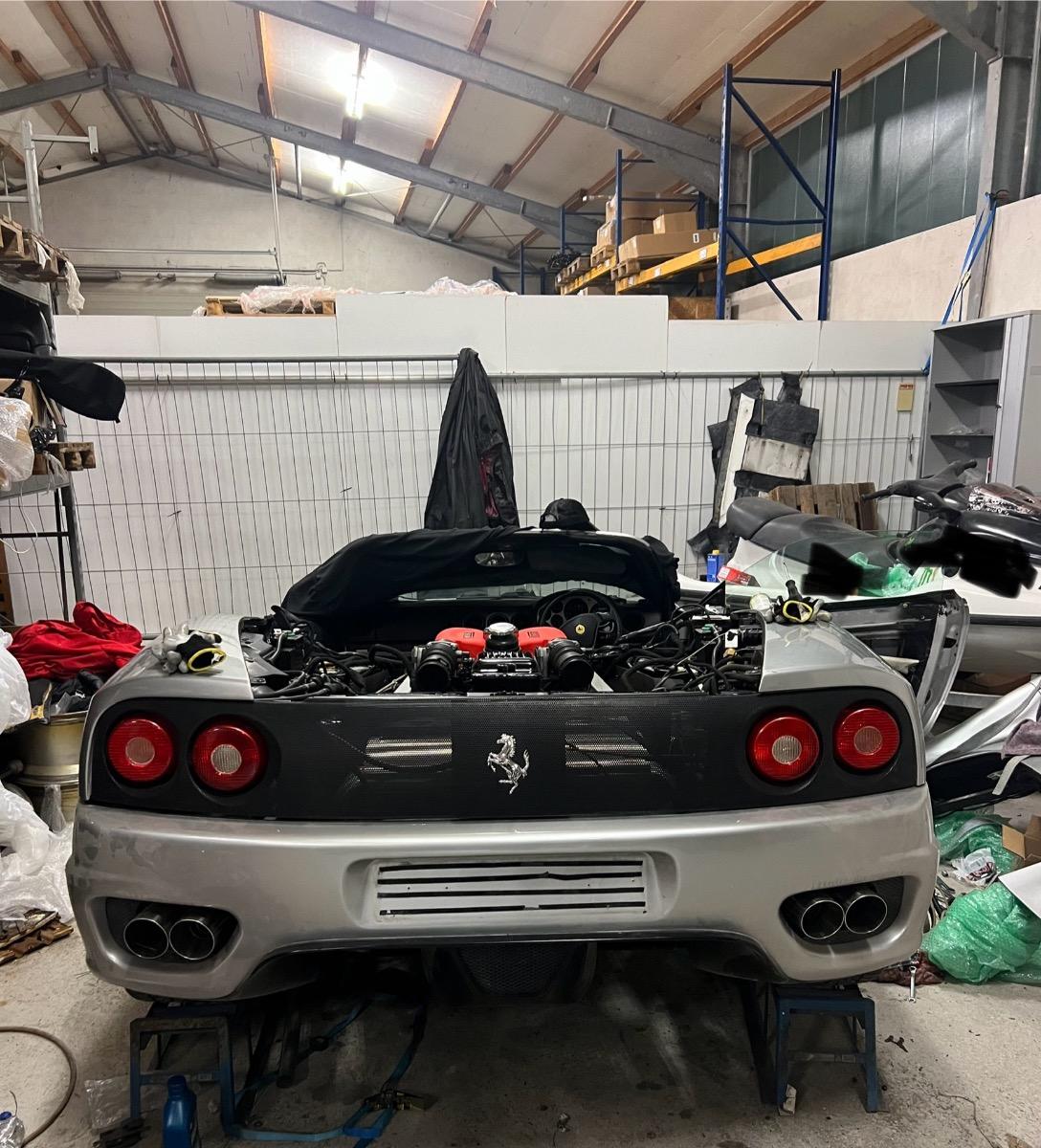

Hallo zusammen, es was die letzte Zeit etwas ruhig um das Projekt, aber gestern ging es mal wieder weiter.
Meine neue Auspuffanlage ist gekommen und nochmal ein Riesen Dank an @jo.e
(ich hoffe ich habe den richtigen verlinkt jetzt 😅)
Der Sound ist schon heftig.
Freue mich schon auf die erste Ausfahrt.
So das ist jetzt der aktuelle Zustand.
Ich benötige aber mal eure Hilfe.
Aber das schreibe ich mal separat.
IMG_9023.thumb.jpeg.6731b20ddd9ddb51b1e6e5bde722b11b.jpegIMG_9020.thumb.jpeg.12bd682c2b6522ff193ba18305230757.jpeg

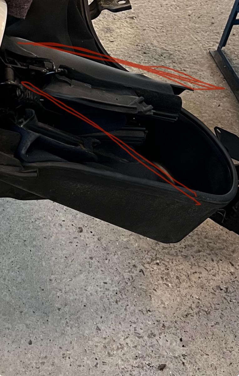

Meine Frage an euch..
Und zwar geht um das Thema Verdeck.
Ich habe das Verdeck ausgebaut und zur Seite gestellt.
Was ich vorab vllt noch erwähnen müsste ist, dass das Verdeck schon vorher nicht mehr richtig öffnen ging.
Es ist nicht mehr komplett in den Verdeckkasten eingefahren und die Abdeckung ist auch nicht mehr zu gegangen.
Nachdem ich mich ein bissl eingelesen habe, konnte ich in Erfahrung bringen, dass die Spannbänder mit der Zeit nicht das tun was sie sollen.
Da ich das Verdeck sowieso erneuern möchte, wäre das ja auch kein Problem.
Nur ich habe jetzt eins 😅 und zwar habe ich das Verdeck wieder eingebaut und es tut sich nicht mehr. Lediglich piepst es noch. Weder die Pumpe noch irgendwas aktiviert sich.
Was ich jetzt sehen konnte ist, dass die Bügel die den Deckel halten komplett auf dem Gestell aufliegen. Das Verdeck aber nicht komplett im Kasten ist.
Meine Vermutung ist jetzt, dass das Verdeck nicht weise in welcher Stellung es sich befindet und somit gar nix mehr macht. Sind ja mehrere Mikroschalter verbaut die das alles ans SH weiter geben.
Weis jemand von euch ob man das Vedeck manuell schließen kann? Gibt es da irgendwelche Notentriegelungen? Ich möchte nichts kaputt machen deshalb frage ich lieber mal nach 😃
Danke und beste Grüße Marvin
Die Bügel auf dem ersten Bild haben sich nach den Demontage des Deckels abgesenkt.
auf dem 2 .Bild sieht man wie weit das Verdeck raus steht .
 IMG_9040.thumb.jpeg.4c359bc0cde9edddf608b7c1ce3ac532.jpegIMG_9041.thumb.jpeg.af63f0885a540b7d8757fb12d4beb097.jpeg

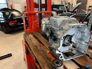

Altes Auto neue Probleme. Ich bin jetzt soweit, dass ich das Auto mal vor und zurück fahren könnte.
Die Betonung liegt auf könnte.
Die Gänge 1-4 lassen sich normal schalten. 5-6 gehen mit etwas mehr Druck als 1-4 aber damit könnte ich leben.
Das einzige Problem macht mir jetzt der Rückwärtsgang. Dieser geht gar nicht mehr rein. Wenn man mit sehr viel Druck zieht geht’s bei 15 versuchen vllt 1x und komischer Weise fährt es dann vorwärts 😂🙈.
Ich habe lediglich die Schalteinheit wieder gangbar gemacht. Also das Getriebe war nicht offen oder zerlegt. Das Getriebeöl und der Filter sind neu. Die Schalteinheit ist gangbar gemacht worden. Die Züge habe ich auch mal ausgehängt und geschaut ob es daran liegt.
Ausgehängt lässt ich alles sauber schalten .
Also mein Vermutung ist jetzt eine Einstellungssache oder die Synchronringe oder das Gangrad hat einen Schlag weg. Wobei ich nicht weis ob der Rückwärtsgang beim 360 Synchronisierst ist.
Vllt hat jemand ja mal das selbst Problem gehabt oder weis wie man ggf. den Rückwärtsgang einstellen kann. Ich glaube nämlich das es nicht so einfach ist.
