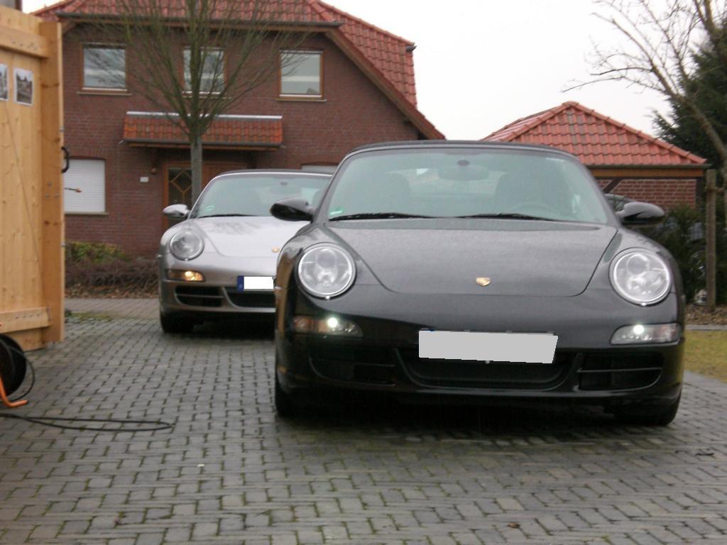

@Driver A.J. Passt das von den Widerständen? Ein Kumpel hat seinen Porsche 997 seinerzeit auf LED umgebaut und einen kleinen Widerstand einlöten müssen. So meinte er zumindest.
Auf dem Foto rechts sieht man sehr schön vorher/nachher.
LED_005.thumb.JPG.400898166fcdf41616e0656b8dcb1f7d.JPGLED_006.thumb.JPG.402a45c5b72badca7f7aadccfbf62b27.JPG

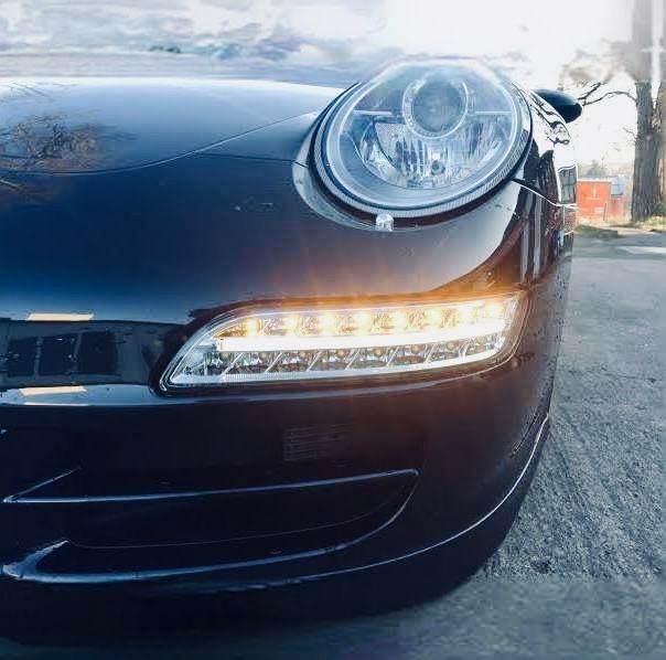

Am 997.1 gefallen mir die Umbauten des Lichts allgemein nicht. Hier gibt es am Zubehörnarkt ja mittlerweile allerlei Variationen non LED-Lichtern, teilweise Plug’n’Play, sowohl für die Front als auch für das Heck. Zum Beispiel so:
Das soll den .1 eben moderner erscheinen lassen und ihm vielleicht etwas den Look des .2 verleihen. Allerdings hat mir das Facelift an sich nie gefallen und deswegen finde ich einen solchen Mix aus Christbaumbeleuchtung und .1 weniger gut. Ist aber eine reine Geschmacksfrage. An Driver A.J.‘s 360 Spider gefällt mir der Lichterumbau sehr gut.

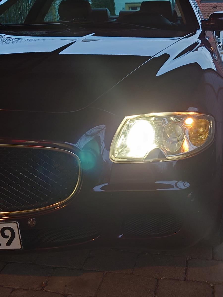

Die Ausgangssituation, wie bei sovielen älteren Fahrzeugen mit Xenonlicht und Standlicht mit normalen W5W Leuchtmitteln. Mich stört vorallem der Farbunterschied!
Die Lösung:
Philips Ultinon Pro 6000 W5W. Road Legal leider nur, wenn das Fahrzeug in der ABG aufgeführt ist. Eine Anfrage bei Philips läuft. Ist mir aber wurscht, beim Standlicht ist das den meisten egal!
Hinter dieser Klappe befindet sich der Scheinwerfer. Die beiden Schrauben SW 8 herausdrehen und die Klappe aushaken. Dann die Fassung mit einer Drehung (Bajonettverschluß) entnehmen und das Leuchtmittel austauschen.
So sieht es hinter der Klappe aus:
Oben der schwarze Stecker ist das Standlicht!
Leuchtmittrl austauschen und Funktion kontrollieren! Achtung! Da LED ist auf die Polung zu achten! Wenn die Lampe nicht leuchtet, 180 Grad drehen und nochmal probieren! Fassung wieder einbauen und verriegeln. Deckel drauf, fertig. Dann andere Seite genauso!
Dann sieht es so aus:
bzw  mit Abblendlicht:
🤩 FREU! 🤩
