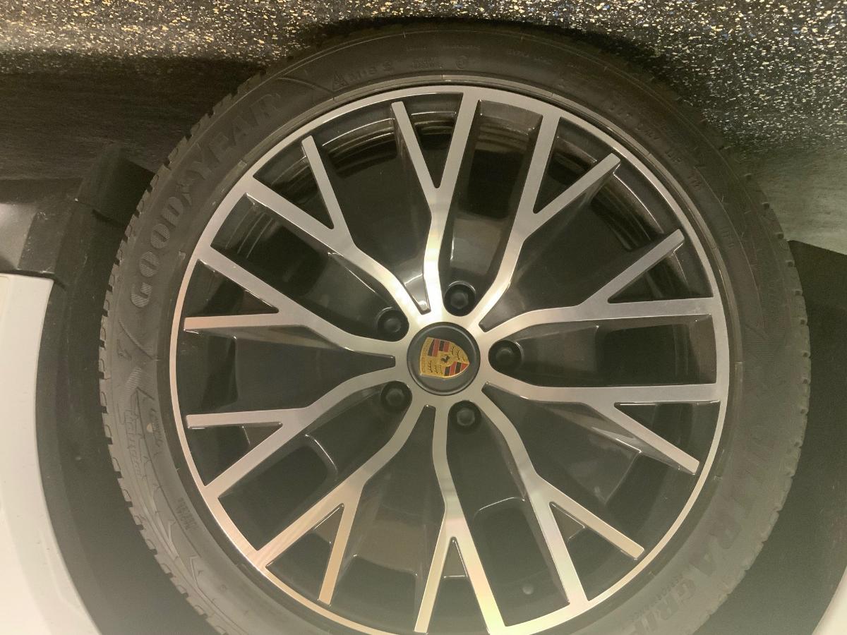

PS: bei meinem Taycan sehe ich aufgrund der geschlossenen Alufelgen eben keine Bremsscheiben! Also auch hier sind deine Aussagen ein Blödsinn. Bei vielen E Fzg. sind halt aus CW Wert Gründen die Felgen geschlossen. Vielleicht hast du da ja schon mal mitbekommen 😉

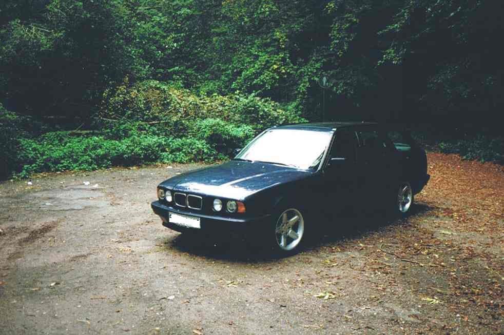

vor 4 Stunden schrieb Il Grigio:
Ich hatte schon in den Neunziger Jahren ein 3-Liter-Auto.
BMW 530 i
V 8, rd. 3.000 cm³ ;)
Also ein E34? Löblich 😁
Ich habe auch noch ein 3 Liter E-Auto im Fuhrpark, einen E36 🤪
vor einer Stunde schrieb ellbc:
(entschuldigt die miese Bildqualität. Vom schlecht belichteten Foto abfotografiert. 🙈Damals gab es noch keine digitalen Fotos.)

Und ich persönlich finde die Taycan Felge wunderschön! Und finde hier die Bremsscheibe 😜
