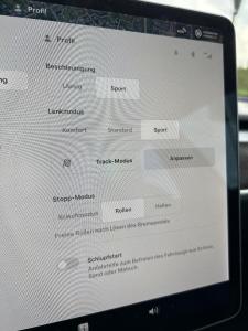

Nein, du musst einfach im Park Modus einmal den Stoppmodus auf Rollen umstellen. Dann bremst der Motor nicht.
Wie gesagt, die Einstellung kann man nur im Park Modus verändern und nicht während der Fahrt
ok - danke für die info - jetzt weiß ich wie ...
ich es hätte einstellen sollen ... 😄
