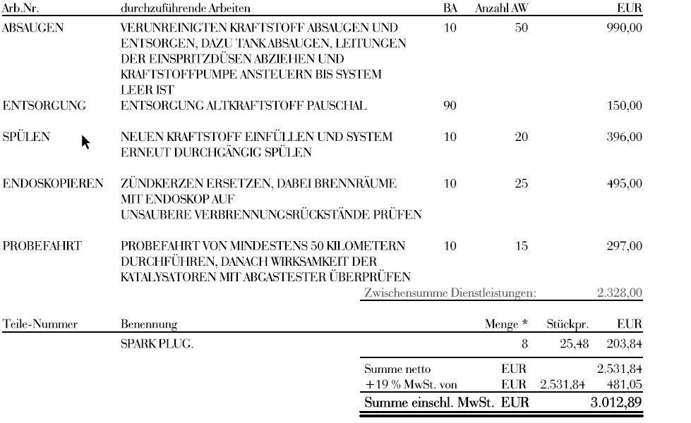

So, da ja alle neugierig warten. Hier der KV. Zuzüglich Abholung und falls die Diagnose defekte Kats oder etwas anderes ergibt das natürlich oben drauf.
2023-09-27 13_05_47-Herr Rost 430 Spider F1 #156028 Falschtanker.pdf - Adobe Acrobat Reader (64-bit).jpg
Super Chris,
da freut sich bestimmt dein Frau auf ein zusätzliches tolles Wellness Wochenende👍

Passt doch alles zusammen - alte Soße raus, spülen, gucken, neue Zündkerzen.

vor 2 Stunden schrieb coolbeans:

Deswegen ist auch das Thema an sich, meiner Meinung nach, mit dem KV von @coolbeans vermutlich erschöpfend beantwortet. Es braucht also diese typischen Streitereien gar nicht. Aber das ist auch nur meine Meinung.
