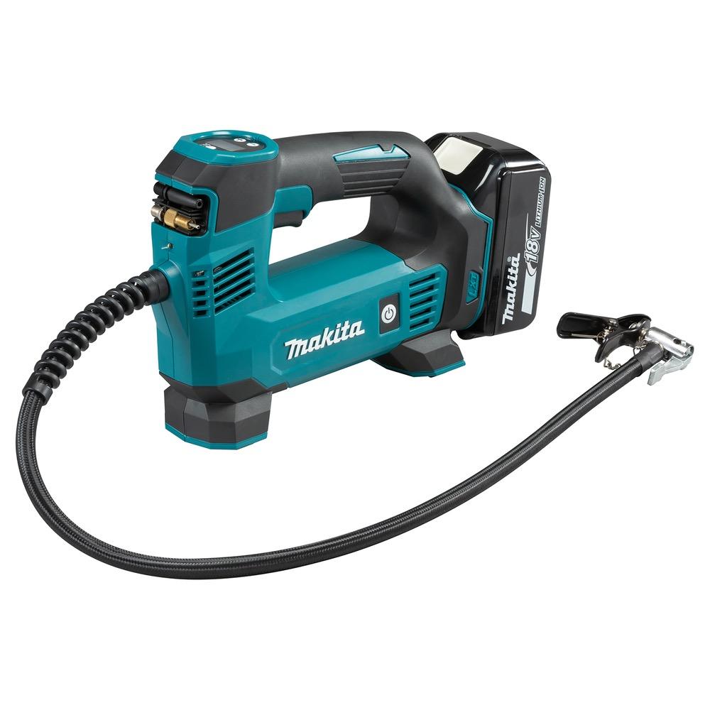

Ich habe mir von Makita einen Akkukompressor gekauft und muss sagen das war eine der besten Anschaffungen der letzten Zeit.
Ich habe damit schon einen Transporterreifen komplett aufgepumpt, ok der war nur unten platt...
https://www.makita.de/product/dmp180.html

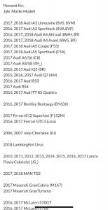

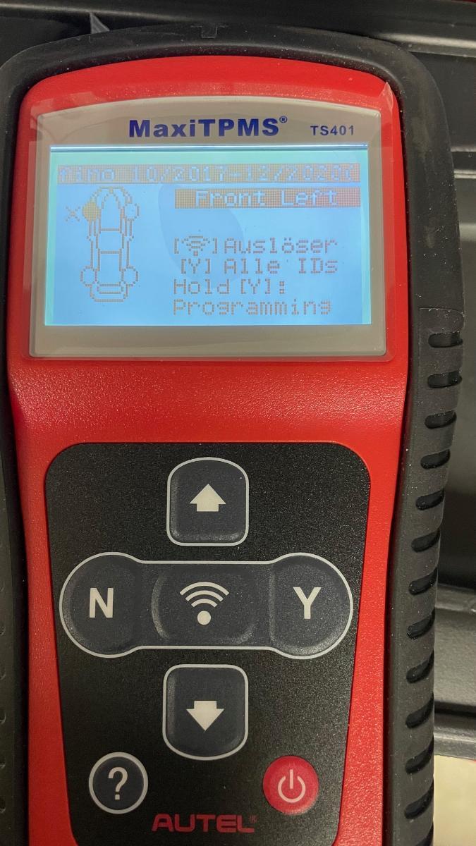

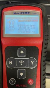

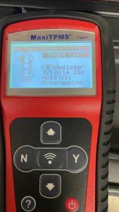

ist das Reifenkontrolldrucksystem in dem Portofino ein anderes als im Portofino M?
Ich wollte die Reifendrucksensoren mit einem Autel TS401 auslesen. Bei meinen anderen Fahrzeugen klappt das gut, im Autel ist auch der Portofino als Fahrzeug hinterlegt (bis 12/2000). Ein Update für das Gerät gibt es nicht mehr, aber alle funktionieren ja auf Basis 433 MHz.
Bei meinem Portofino M erkennt der Autel den Sensor nicht. Hat jemand einen Rat?

Dann schau doch in ein Auto mit baugleichen Sensoren vor Bj 2020…..das da Ferrari steht ist „nice to have“, falls Dacia Sensoren passen wäre mir das aber egal😉
Nimm eine der Schlurren und Voila😉
