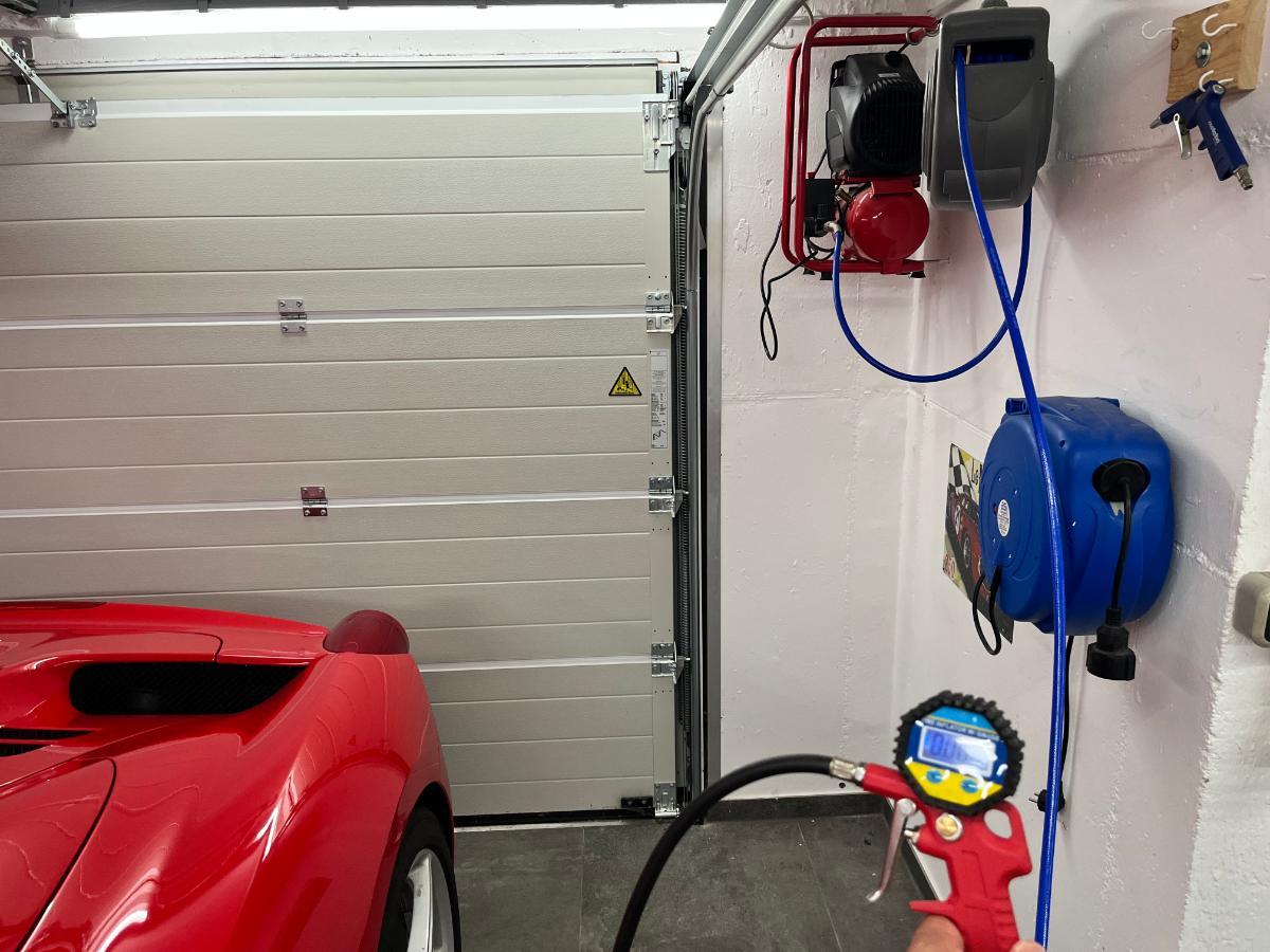

Wie "Ich fahre zur Tanke"?
Mann von Welt hat Kompressor in der Garage!
Angeber mit Aneignung von fremden Kulturgut kann keiner leiden!😡
