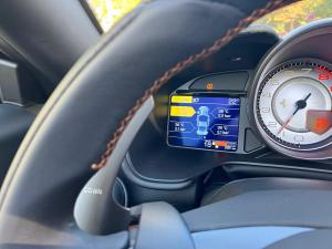

Etwas nervend ist bei meinem Portofino die Druckanzeige. Wenn ein Rad nur 0,1 atü  , also alle Räder 2,2 nur vorne re. 2,1, weniger hat , oder 1 Grad Temperatur weniger , werde ich aufgefordert sofort anzuhalten , außerdem bimmelt es ständig wenn es angezeigt wird. Ich habe einen Kompressor und trotz Nachfüllrn von 0,1 kommt die Meldung immer wieder.
Kann man da was machen oder einfach ignorieren ?

Wenn es immer das selbe Rad ist, hat der Sensor was. Falls Michael308 helfen kann, wäre die Lösung interessant.
vor 1 Stunde schrieb BWQ:
Bei mir leider nicht 🙄
Da ist definitiv etwas krumm, zumal angezeigter Druck und Temperatur Wert stimmen 🤔
Nach dem dritten Mal Kalibrieren gibt er jetzt endlich Ruhe. Vorübergehend jedenfalls…
vor 58 Minuten schrieb Porto2020:
Das Einzige was ich machen kann ist den Sollwert anzupassen.
Da die Werte des Sensors stimmen ist dieser auch in Ordnung. Es ist gut möglich das im Steuergerät für diesen Reifen
der Wert falsch hinterlegt ist.
