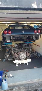

Hier noch das Gute Stück auf dem Boden
Schön zu sehen das der Motorausbau auch mit einer Scherenhebebühne klappt……..👍🏻👍🏻👍🏻
vor einer Stunde schrieb michael308:
Das hat wunderbar funktioniert. Ist eine Scherenbühne mit 1 Meter Hubhöhe und es hat noch mehr als genug Luft nach oben,  um den Motor unter dem Wagen nach hinten wegzuziehen, wenn man das möchte.
Ich habe den Motor nur ca. 1 Meter zurück gezogen und komme so wunderbar an den Zahnriehmen. Ist sogar genügend Platz vorhanden um sämtliche Arbeiten von einem verstellbaren Bürostuhl aus zu erledigen.
Grüße Blox
