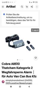

Mein Name ist Tom und ich bin seit gestern stolzer Besitzer eines 944 Targa  von 1995. Habe diesen von einem älteren Herrn gekauft. Und er hat nur 112tkm.
Leider lässt sich der Wagen nicht Starten. Da die Benzinpumpe nicht anläuft. Relais ist neu. Strom vorhanden.
Habe die Pumpe mit einer Externen Batterie direkt angesteuert. Und Sie läuft. Der Wagen bekommt Benzon und startet und läuft auch. Aber mit der eigenen Batterie die auch neu ist. Bewegt sich die Pumpe keinen mm. Leitungen vom Relais Bzw. Steuergerät sind ganz.
Hat Jmd evtl eine Idee ?
PS. An dem Wagen sind zwei Aftermarket Vernbedienungen vorhanden. Aufschliessen, Zuschliessen und noch zwei weitere Funktionen. Ist es Möglich ,dass es evtl eine Art Wegfahrsperre ist die den Strom an die Pumpe unterbindet ?
Mit freundlichem Gruss ! Tom

Nach deiner Fehlerbeschreibung gehe ich auch davon aus, dass die Fernbedienungen bzw. eine Wegfahrsperre das Problem verursacht.
Ich würde zunächst Kontakt mit dem Vorbesitzer aufnehmen und ihn fragen wie er den Wagen gestartet hat. BTW, hast du keine Probefahrt vor dem Kauf gemacht ?
Dann würde ich mir die Fernbedienungen genauer ansehen und entweder Infos im Netz darüber suchen, oder den Hersteller anrufen.

Hmmm, das FZ ist Baujahr 1995. Bist du sicher, das das eine Wegfahrsperre ist, die schon mit dem Schlüssel (Fernbedienung) gesteuert wird? Oder ist es eine nachgerüstete, dann müsstest du einen kleine Stick o. ä haben, der in eine öffnung gesteckt wird, die irgendwo unterm /am Armaturenbrett versteckt ist. Damals wurden solche WFS nachgerüstet.
MfG Ulf.
