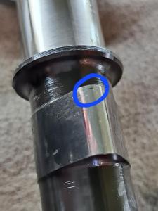

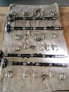

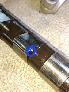

Hallo, eigentlich wollte ich den Mondial zu Franjo bringen. Leider tauchte nach 200km ein klackern auf welches im kalten Zustand laut ist und dann leiser wird. Gott sei Dank hatte ich eine Allschadenversicherung abgeschlossen und der Verkäufer ist auch noch mal deutlich vom Preis runter gegangen. Das Auto wird bei Dino Parts in Eschwege repariert und die Versicherung zahlt die Reparatur komplett bis auf den Selbstbehalt. Es stellte sich heraus daß das Stirnrad von der hinteren Nockenwelle (das ist zweiteilig) defekt ist.
- Nockenwelle neu
- Zahnriemen gewechselt
- Ventile eingestellt usw.
Immerhin 8.500,- € der Schaden.

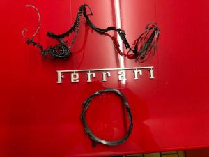

Wenn der Keilriemen reißt, geht die Temperatur blitzschnell hoch (und die Ladekontrollleuchte an). Ist mir vor einiger Zeit auch passiert und sieht dann im Motorraum so aus:
Schon mal nach, ob Du noch alle Riemen hast ;)

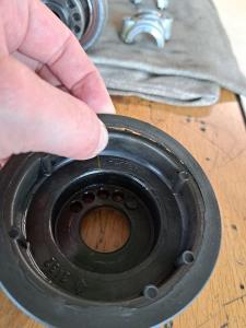

Hat der @PoxiPower bissl zu stramm gemacht oder zu schmale Riemen genommen welche sich in die (alte, aus 2 Teilen zusammengebaute)Riemenscheibe gefressen haben😉
Jo war der Riemen, sieht genau aus wie auf dem Bild von PoxiPower. Riemen ist bestellt bei DinoParts geht per Express raus an Franjo

Tja....diese dünnen Riemen sind schon was ganz besonderes.
Im Ernst, da gab es je nach Baujahr längere und kürzere Riemen........die Kürzeren bekommst du zwar drauf, halten aber nicht so lange🤪, aber bei Franjo ist er am richtigen Ort😉
