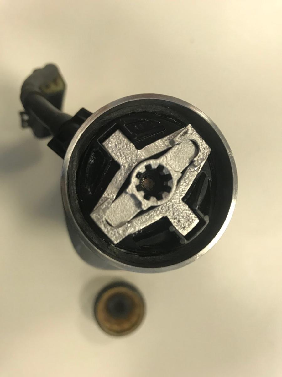

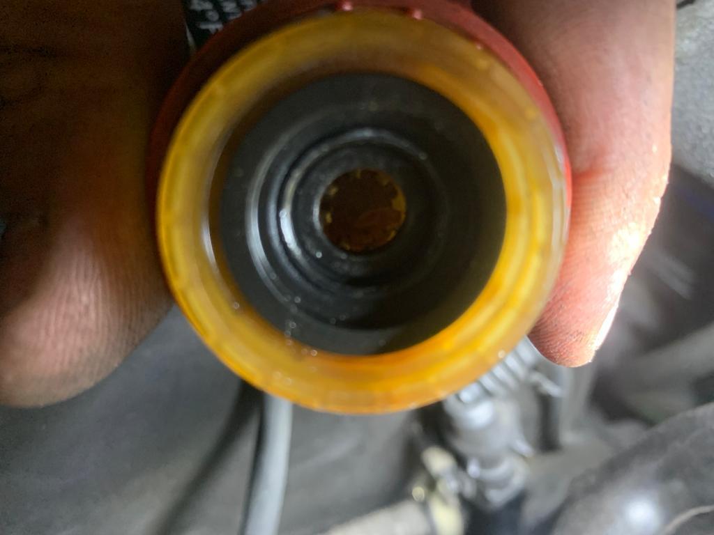

Bei einem Stellmotor ist etwas am Zahnrad abgebrochen:
WhatsApp Bild 2023-09-26 um 12.13.14.jpgWhatsApp Bild 2023-09-26 um 12.12.39.jpg

Die Ursache für die Fehlerlampe "Fahrwerk" ist auch gefunden.
Ist doch ein Standard-Fehler😉

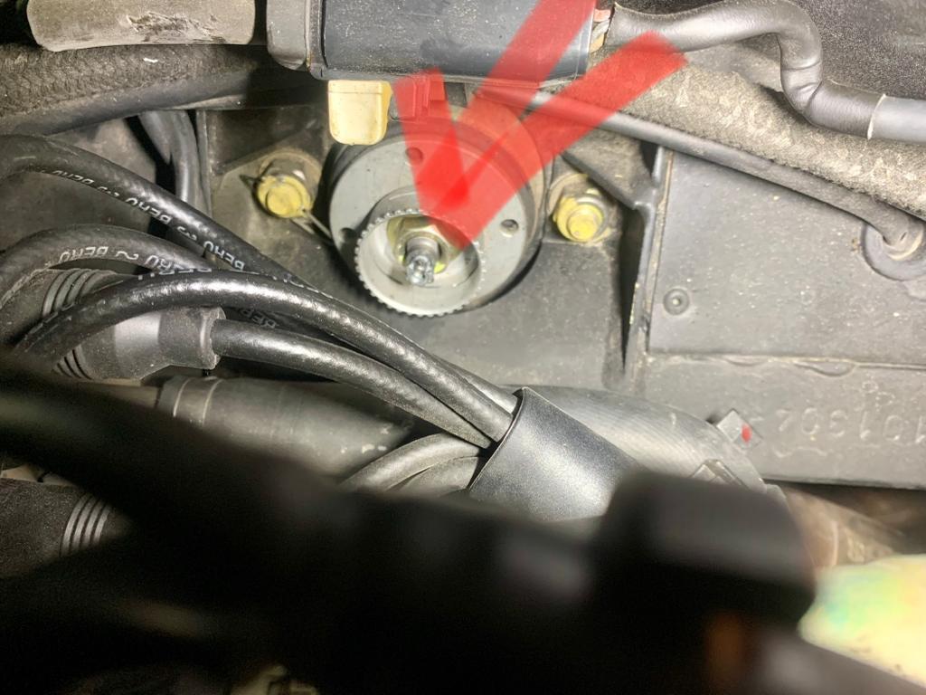

Habe gerade mit der Werkstatt telefoniert.
Es ist ein mal das Kunststoff-Teil im Stellmotor gebrochen, das Zahnrad auf dem Stoßdämpfer ist ebenfalls defekt.
Ich habe in einem anderen Beitrag gelesen, dass es in den USA http://captainzcnc.com/ gibt die beide Teile verbessert nachbauen.
Das Zahnrad habe ich hier gefunden: https://www.hillengineering.co.uk/suspension-steering/actuator-gears/sag355
Laut Beschreibung nur für den 456 M passend, Anfrage läuft ob es auch eines für den 456 GT gibt.
Habt Ihr noch gute Bezugsquellen bzw. eine Firma die die Stellmotoren in Europa aufbereitet?

Hallo Christian,
ich habe meine Steller hier in Deutschland überholen lassen, kann dir die Adresse per PN schicken, wenn interesse.
Ebenso habe ich noch ein paar von den Zahnrädchen hier, könnte ich dir zum Selbstkostenpreis eins überlassen.

Hallo Christian,
hast PM und hier noch eine interessante Info aus dem CP-Forum
Das Problem mit den Stellern ist im wesentlichen, dass die Plastikteile intern kaputt gehen und es keine offiziellen Ersatzteile gibt.
Also muss man sich helfen indem man die Teile nachfertigen läßt.

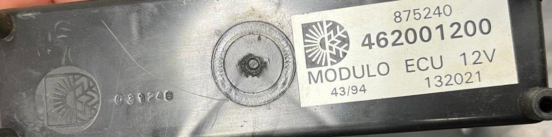

Hallo zusammen,

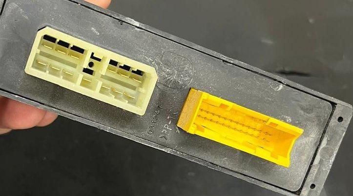

hat von Euch Jemand Erfahrung gemacht mit einem defekten Klimaanlagen Steuergerät beim 456?
Hintergrund: der 456 hat stellenweise eine zu hohe Leerlauf-Drehzahl (knapp 2000 Umdrehungen) und heizt sporadisch obwohl die Außen- bzw. Innentemperatur eine Kühlung bewirken müsste.
Das Problem mit dem heizen tritt in der Regel im Automatik-Modus der Klimaanlage auf, in kann aber kein Muster erkennen (mal nach 30min Fahrt, mal auch nach 1 1/2h).
Im manuellen Modus der Klimaanlage klappt die Kühlung ohne Probleme.
Kältemittel & Kompressor wurden gecheckt bzw. der Kompressor wurde vor einigen Jahren erneuert. (ich hatte das Problem mit dem sporadischen heizen schon vor dem Kompressor-Austausch).
Nun hat meine Werkstatt das Problem mit der Leerlauf-Drehzahl analysiert und festgestellt, dass die Ursache mit ziemlicher Sicherheit das Klimaanlagen Steuergerät ist.
Schließt man das Steuergerät ab, ist der Leerlauf in Ordnung.
Es handelt sich um dieses Steuergerät mit der Nummer 462001200 (scheint auch noch im 360 verbaut worden zu sein, Teilenummern Delphi 132097/2 und GE 463009202):
Es gibt einen Anbieter im Netz, der die Prüfung und Reparatur genau dieses Steuergerätes anbietet.
Bevor ich diesen Weg gehe, wollte ich nur ein mal nach Euren Meinungen fragen.
Viele Grüße,
Christian
Den Innenraumtemperaturfühler schon überprüft? Zwecks Ausschluss,  der suggeriert dem Motor- Steuergerät mehr Last da" Klima an"
Hallo Roland,
danke für Deinen Hinweis.
Der Fühler wurde gecheckt und ist in Ordnung.
Was nun geholfen hat: die Stecker der Steuergerätes wurden gereinigt.
Bin nun schon rund 600 km gefahren, die Klimaanlage inkl. Automatik-Modus funktioniert nun 1a. Der Leerlauf ist auch im normalen Bereich. Ein Traum.
Viele Grüße,
Christian
