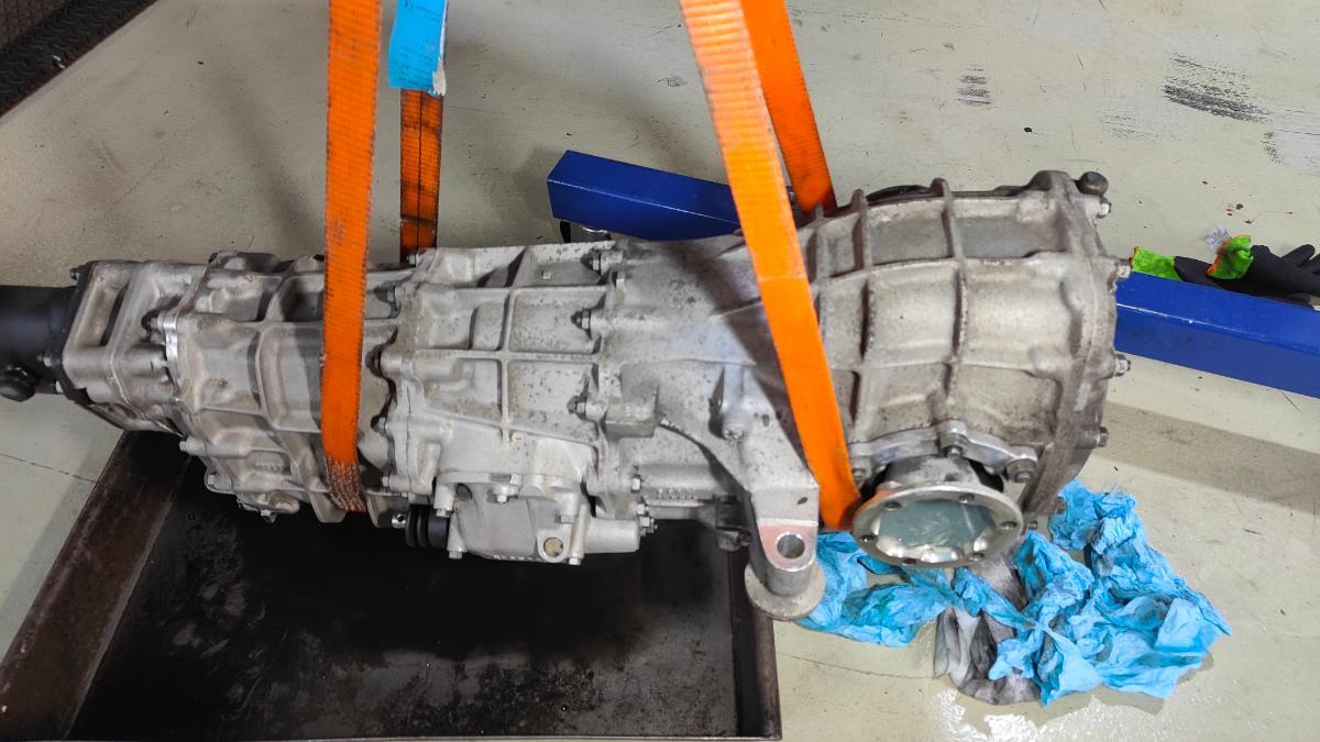

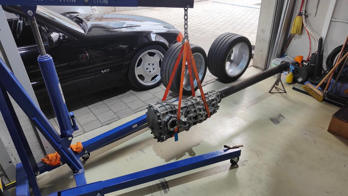

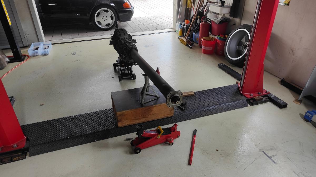

Getriebe ist auch draussen, wenn schon denn schon🙂
In dem Antriebswellenrohr sind 3 Lager für die Antriebswelle. Ziemlich spezielle Bauart, namlich das eigentliche Kugellager in Gummi einvulkanisiert. Diese Verbundteile sind in das Rohr eingepresst. Ich würde die gleich auch noch vorsichtshalber erneuern, schließlich dreht die Welle mit bis zu 7000+ UpM. clown.gif.c345456aa3567965dec0ecffc56453d1.gif.
Der Clown ist weil diese Speziallager nicht mehr lieferbar sind ...
Hallo Bernhard,
interessanter Hinweis, aber da die Lager nicht defekt sind und ich sie wohl eh nicht bekomme bleiben sie einfach drin, getreu meiner Devise, was nicht kaputt ist muss auch nicht repariert werden😀
Zumindestens sind die Teile noch bei Eurospares als SO gelistet. Vielleicht bestelle ich sie mal, mal sehen was passiert.
Eigentlich hat ja nur die Kupplung etwas gerutscht...
Jonas

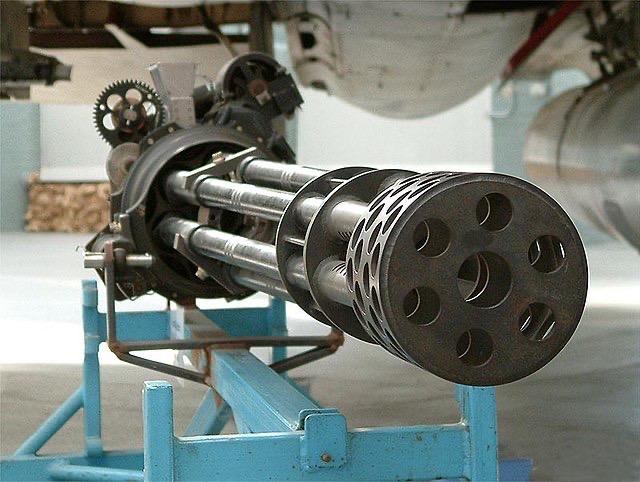

vor 2 Stunden schrieb Jarama:
eine Minikanone auf fahrbarer Lafette, wie sie gerne für Nachbarschaftsstreitigkeiten eingesetzt wird
Genau! Eine sog. Gatling gun.
Gab‘s schon im Wilden Westen und heute noch in/unter Flugzeugen.
:lol2:

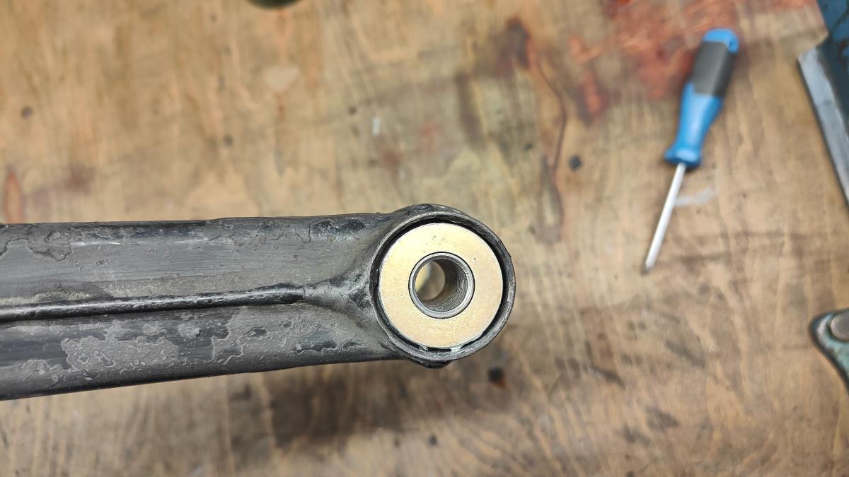

Hallo Sportwagenfreunde,

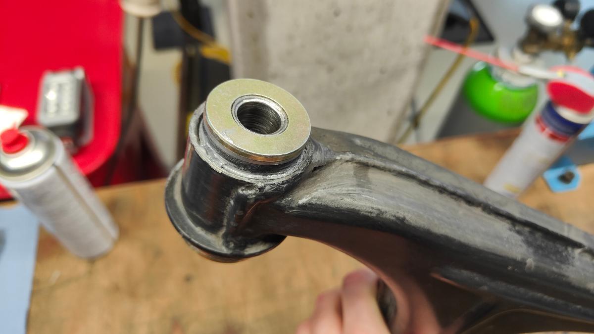

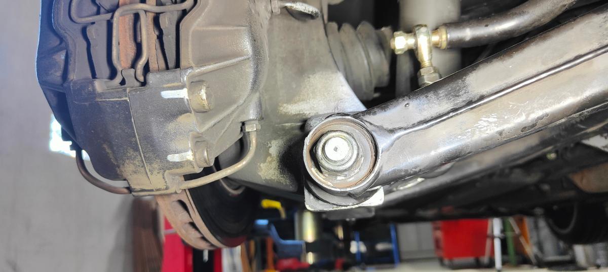

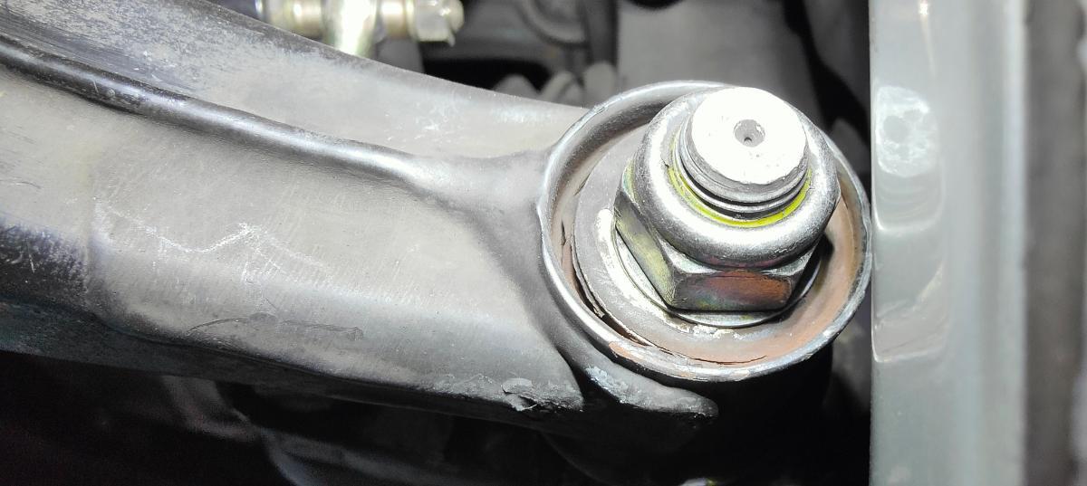

es geht weiter, Thema heute, Fahrwerksbuchsentausch an den hinteren Querlenkern.
Aber wie immer erstmal einen Schritt zurück, gegen Ende der Saison 2022 hatte ich mich beim Einsteigen in das Fahrzeug immer wieder gewundert warum es etwas quietscht, so ein metallisches Quietschen, nicht schlimm, aber irgendwie doch nervig und wenn es quietscht reibt irgendwas auf einander was nicht soll oder es fehlt die Schmierung, beides auf Dauer nicht optimal.
Nach ein bisschen suchen und lauschen an den Achsteilen, während meine Frau dann mehrfach ein- und wieder aussteigen musste, ich lag ja unter dem Auto lauschen, fand sich dann der Übeltäter in Form einer ausgelutschten Lagerbuchse am unteren Querlenker.
Dadurch sitzt die Verschraubung nicht mehr zentrisch in der Buchse sondern war nach außen verschoben und die Unterlegscheibe rieb bei jeder Bewegung an der Außenhülse des Querlenker.
Gegenprobe dann mit etwas Schmierung in diesem Bereich hat das Geräusch beseitigt, also was tun, natürlich raus mit dem ganzen Zeug, sind ja in Summe hinten nur 16 Buchsen, Kleinigkeit.
Wie meistens die Teile in England dann um den Jahreswechsel bestellt, mit dem Hintergedanken, dass es ja nicht eilig ist und wenn die Teile dann in einigen Wochen hier sind, dann passt es ja, Wetter war kalt und hatte keine Notwendigkeit bei Kälte zu schrauben, aber was ist passiert, die Teile waren am nächsten Morgen da, WOW! Die Firma Superperformance hatte wohl die Teile mit dem schnellstmöglichen Express versendet!
Natürlich super, wenn man es eilig hat, letztendlich lagen die Teile dann doch fast 3 Monate einfach so rum bis zu diesem besagten Tag Anfang Mai an welchen es dann los ging mit der Überholung der hinteren Querlenker.

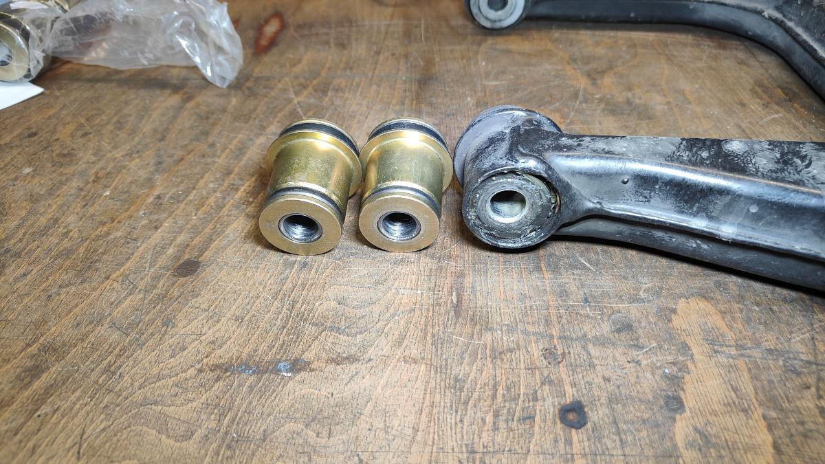

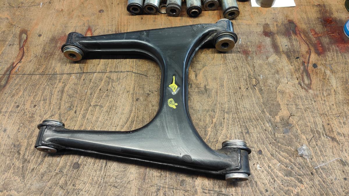

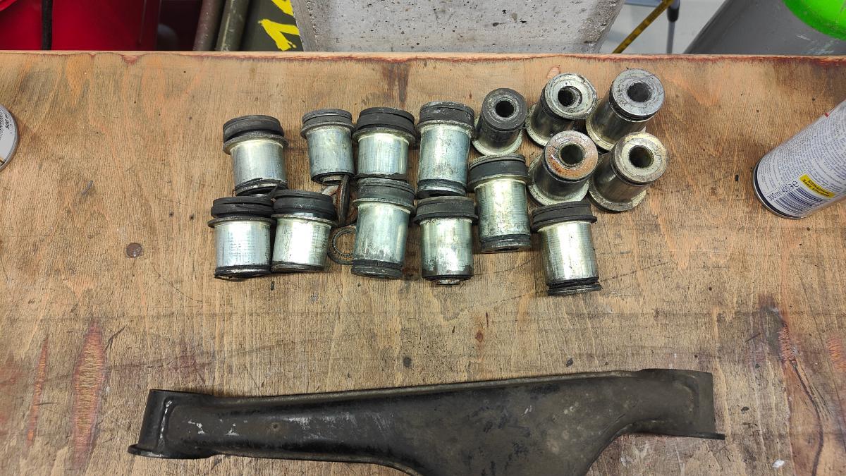

Der Ausbau der Querlenker hinten ist wirklich recht einfach und ging auch zügig von statten, wobei ich immer nur einen ausgebaut habe, die 4 Buchsen getauscht und dann wieder eingebaut, zum Einbau gleich noch etwas mehr, der ist etwas kniffliger als der Ausbau.
Die alten Buchsen lassen sich mit einer hydraulischen Presse und passenden Hülsen gut auspressen, passende Hülsen lohnen sich bei 16 Stück, irgendwo liegt immer noch etwas Alurohr rum welches man auf der Drehbank ggfs. passend machen kann.
Beim Einbau ist es so, dass durch die neuen Buchsen der Abstand innen zwischen den Dämpfern ein paar Millimeter kleiner ist als die Aufnahme an der Karosserie oder am Radträger, daher kann man die nicht einfach reinschieben und mit dem Hammer draufsemmeln bis drin ist irgendwie auch keine dolle Idee.
Aber wie nun die Teile soweit auseinanderdrücken, dass sie in die Aufnahmen passen, am Ende hat mir eine einfache Gewindestange geholfen, die zwischen die Buchsen geschoben wurde und einfach mit 2 Muttern dann etwas auseinandergepresst, gerade soweit, dass der Querlenker in Position geschoben werden konnte und dann wieder die Gewindestange entfernt, dann konnten die Querlenker einfach in die finale Position zum Verschrauben geschoben werden. Das Ganze dann 8-mal zelebriert und 456 hat neue Lager an der Hinterachsaufhängung, tschacka💪
To be continued😊
Jonas
  • Gefällt mir 15

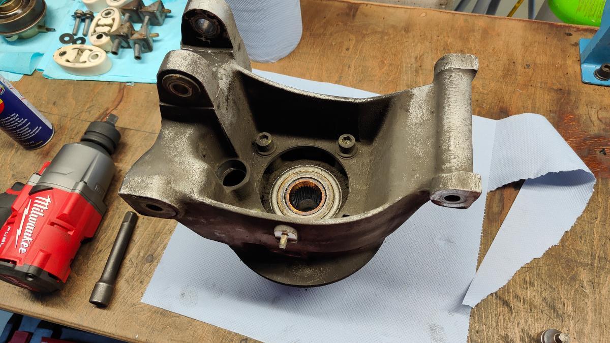

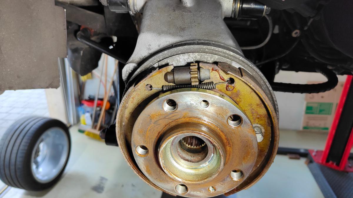

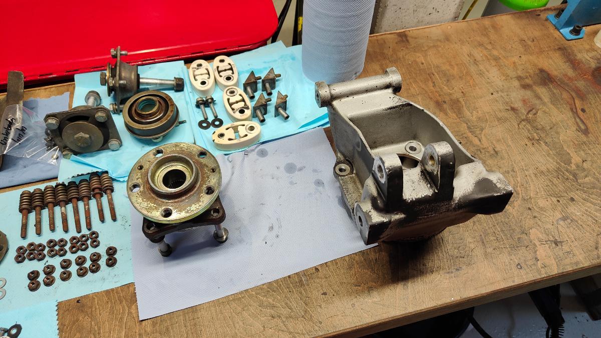

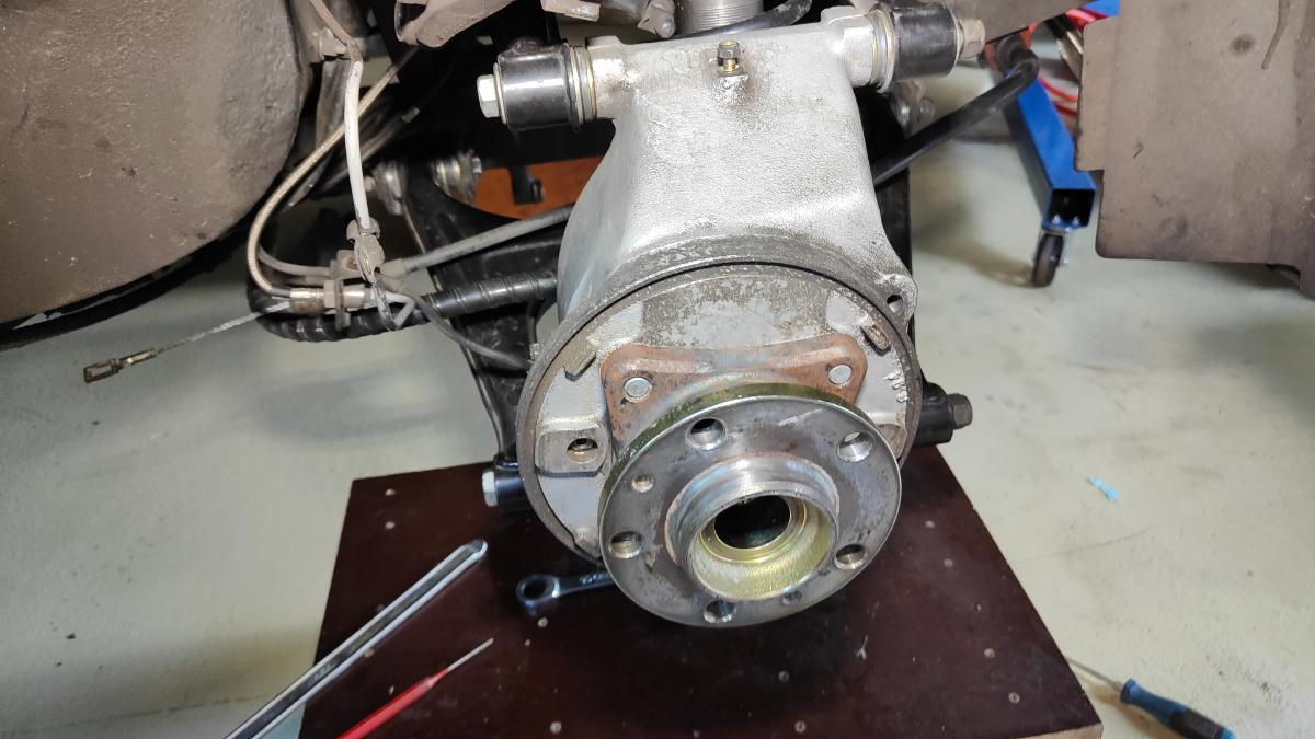

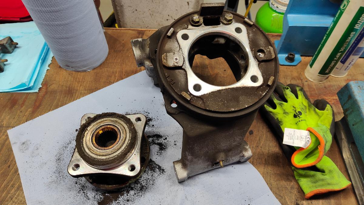

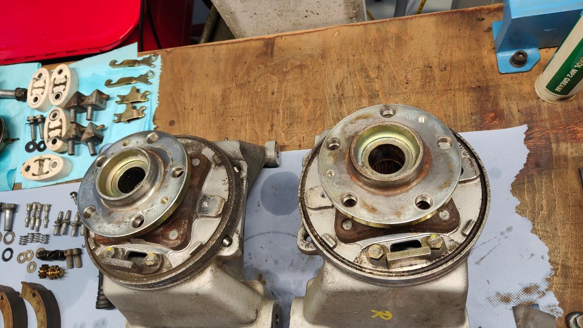

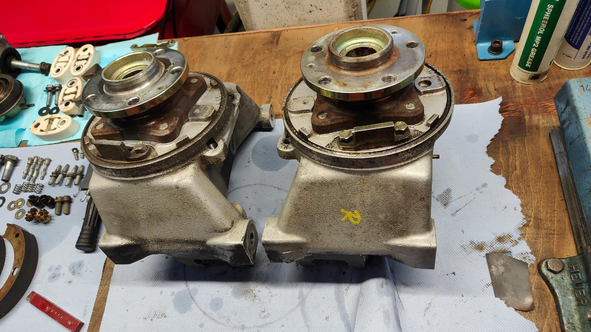

Wegen Hinterachse, hat ein Radlager denn Spiel? Da dürfte absolut nichts "wackeln", auch nicht ein bissl. Wo du sowieso schon die Räder ab hast ;)
Wenns das gleiche, wie beim Maranello ist (vermutlich), dann ist da nix einstellbar, es muß die komplette Nabe neu (separate Lager bietet Ferrari nicht an). Das liegt bei mir demnächst an (nach rund 15 Jahren habe ich mittlerweile gut 90 Tkm drauf). Die alte Nabe werde ich dann mal versuchen zu zerlegen, um zu schauen was für ein Lager da verbaut ist.
Die hinteren Radträger mit dem Radlagern waren komplett unauffällig, ausser reingen keine weiteren Arbeiten notwendig.
Jonas
  • Gefällt mir 9
