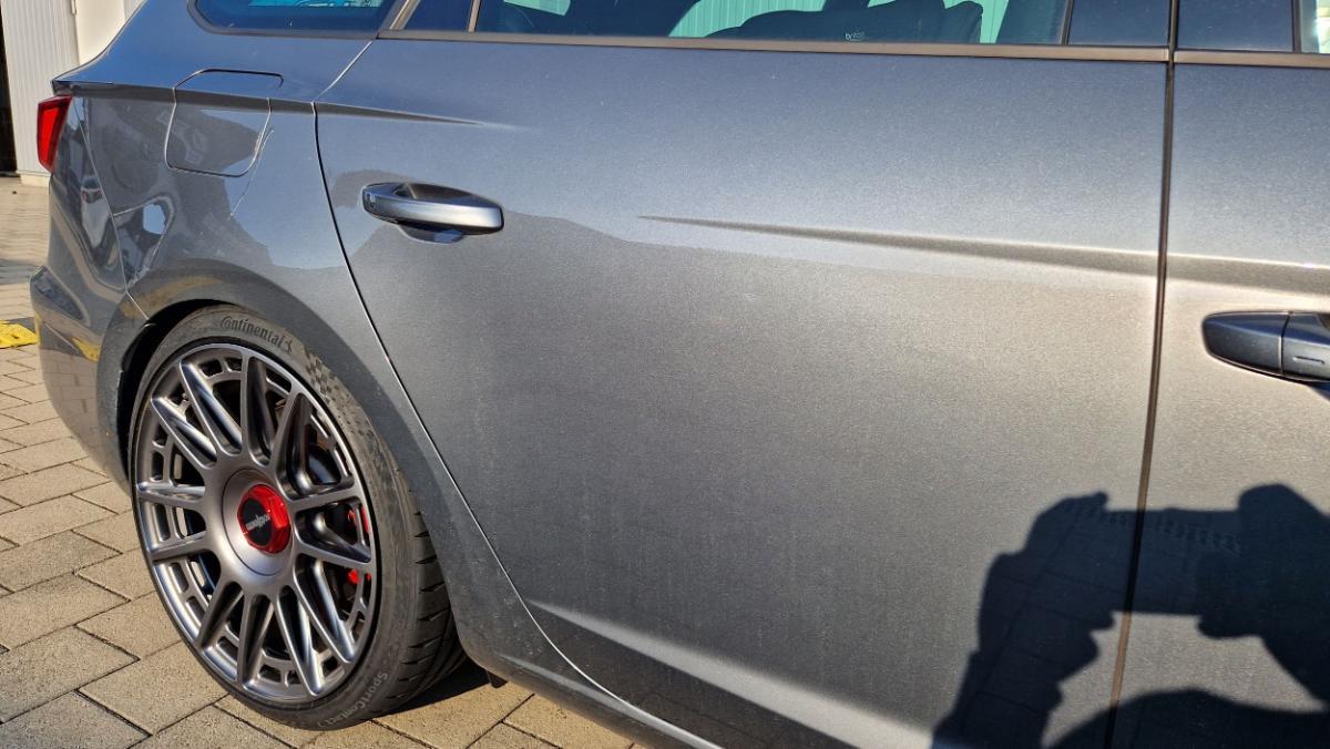

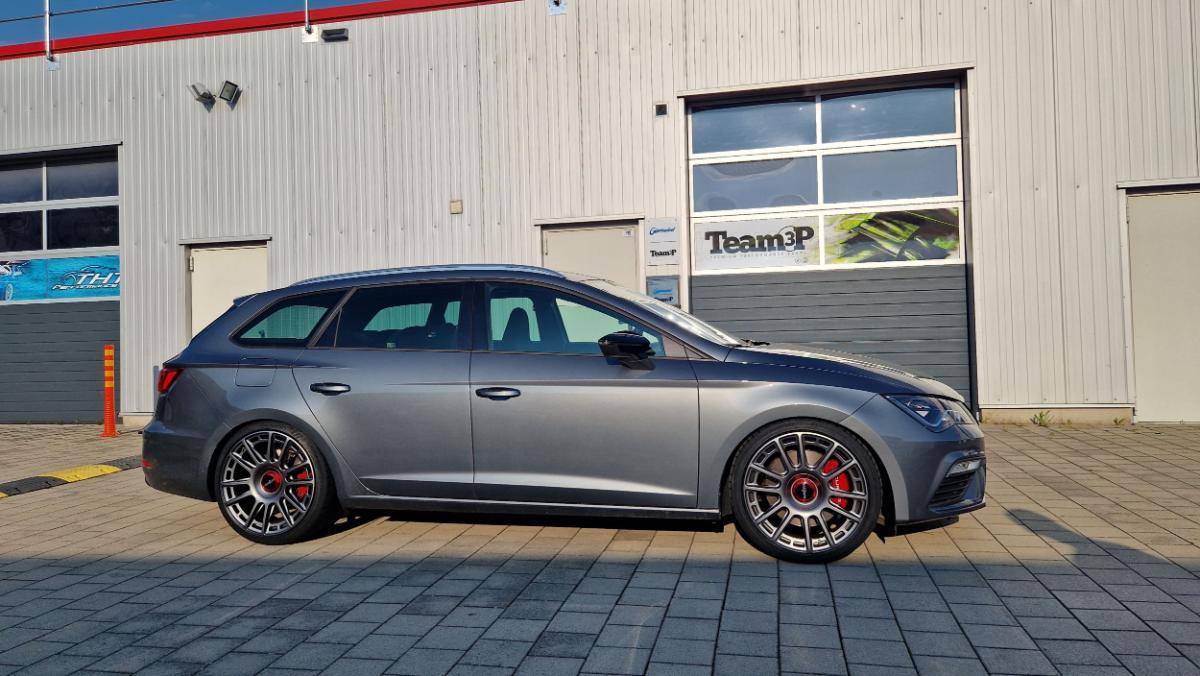

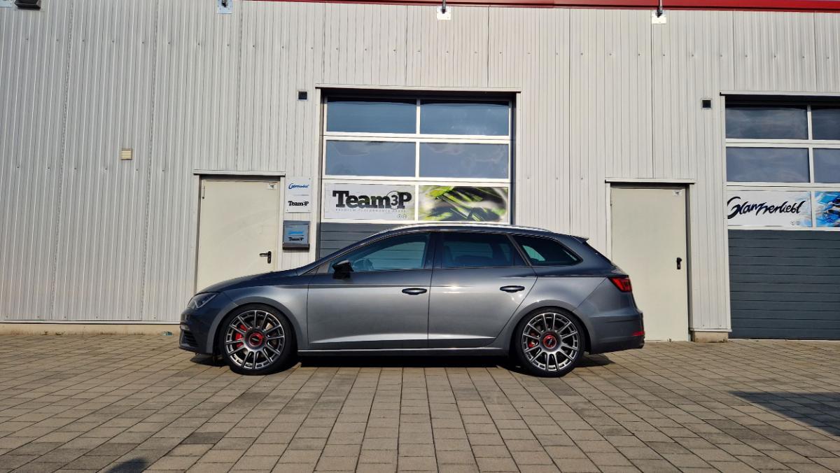

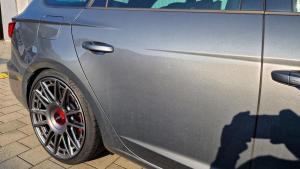

Da wir planen das Auto aber länger zu fahren und grundsätzlich sehr zufrieden sind, habe ich schon einige Veränderungen durchgeführt. Das Serienfahrwerk war uns zu hart und unharmonisch, weshalb ein KW Variante 3 den Weg ins Auto gefunden hat. Ein grandioses Fahrwerk! In Zug- und Druckstufe verstellbar und somit können wir über ein breites Verstellfeld selbst entscheiden wie hart und sportlich es werden soll. Viel harmonischer wie original und trotzdem extrem sportlich. War eine 100% geile Investition! Wir haben es so tief eingestellt wie es der TÜV zulässt, denn 100% legal war uns wichtig. Meine Frau würde vermutlich in Tränen ausbrechen, wenn sie angehalten und das Auto stillgelegt wird. :D

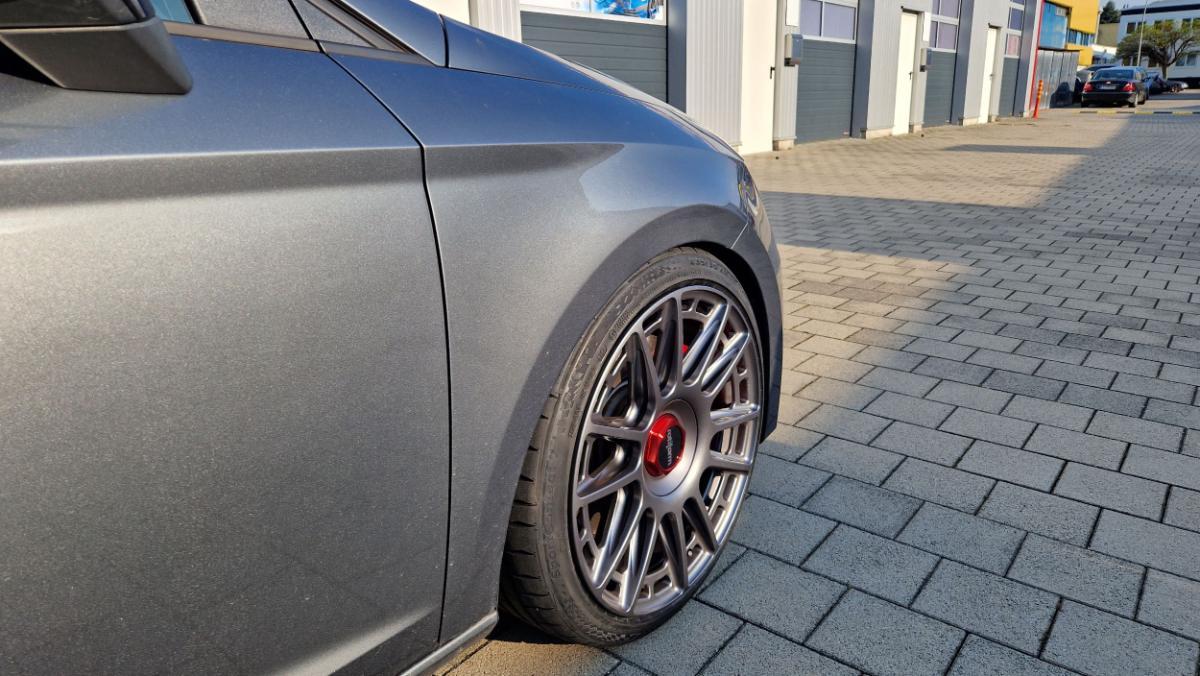

Dazu gab es für den Sommer Rotiform OZR in 8,5x19 ET45 vorne und hinten mit den Continental SportContact 7. Was die in Verbindung mit dem KW Variante 3 Fahrwerk können, ist ein Hammer. Selbst bei Kurvengeschwindigkeiten jenseits von gut und böse quietschen noch nicht einmal die Reifen sondern das Fahrzeug fährt wie auf Schienen. Wahnsinn was so ein kleiner Kombi an Performance kann.
Sieht dann alles so aus:

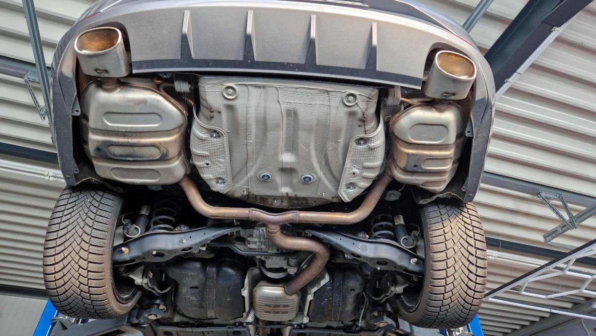

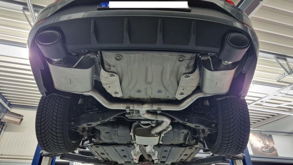

Dann ging es an den Auspuff. Das Coupe vom Cupra klingt Serie schon gut, aber der ST als angedachtes Familienauto gar nicht. Dem Auto hat man jeglichen Klang genommen. Klappenanlage wollte ich aber auch nicht, weil die legal zwischen 20 und 80 km/h immer geschlossen ist und dann brauche ich das Geld auch nicht auszugeben. Wurde dann eine Remus  mit Mittelschalldämpfer und Endschalldämpfer mit Carbon Endrohren von HG-Motorsport. Hat alles eine EG-Genehmigung und klingt wirklich toll. Völlig ausreichend für ein Familienwagen, ohne Dröhnen auf lange Autobahnstrecken. Bin da sehr zufrieden!
Vorher:
Nachher:

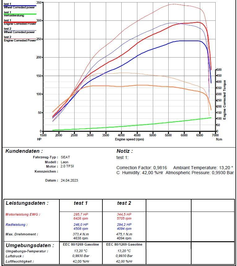

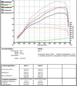

Die vorerst letzte Änderung dann die Motorsoftware samt DSG-Optimierung. Davor war der trotz seinen 300 PS mit nur 380 Nm irgendwie etwas schwach auf der Brust. Jetzt haben wir die Stage 1 umgesetzt mit nun ca. 350 PS, 480 Nm und 270 km/h Vmax. Das drückt schon extrem gut und ist auf absolut Nummer sicher geschrieben. Es geht bei uns nicht darum alles auszureizen und dann extrem an Haltbarkeit einzubüßen.
Habe mir noch einige Dinge offen gelassen wie Ladeluftkühler, Ansaugung, Turboinlet, Turbooutlet, Downpipe etc. Da geht also noch Einiges und dann auch an Leistung und Drehmoment. Kann ja immer wieder berichten wenn sich wieder etwas verändert. :-))!

Sehr schönes Projekt, mir persönlich wäre er zu tief.
Ich liebe Undercover Fahrzeuge ✌️
Sieht echt nur so aus. Bodenfreiheit ist sehr weit über der gesetzlichen Vorgabe. Kommen bisher auch in jedes Parkhaus, obwohl teils sehr heftige und abrupt steile Abfahrten. Hätte ich auch nicht gedacht. :-))!
Hab die Fotos nochmals genau geschaut, mir einfach etwas zu jugendlich 😇
Gell, schön geschrieben, bin eben ein alter Sack 🤣
Hallo jo.e,
Das ist wohl so. Ich finde es super so. Mein Dad findet es zu tief und die 20-jährigen finden es viel zu hoch. :D
