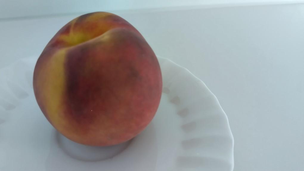

Habe mir gerade diese schöne Nektarine gekauft. Leider ist sie schon ziemlich matt und pelzig. Gibt es da vielleicht auch ein gutes Glossy-Produkt, damit sie wieder schön glänzt?

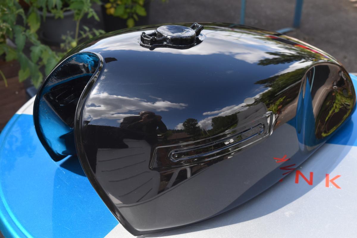

S30+ kam gerade und gleich getestet. Anfangs kommt sie mir flotter vor als meine bewährte 3M Politur aber die feinen Kratzer bekommt sie auch nicht besser raus. Kochen halt alle mit Wasser. Also noch eine weiter Politur im Regal stehen.
Für Laien ist das Ergebnis sicher ausreichend. Ich sehe in der Sonne halt noch Spuren. Lack ist mit Sicherheit durchgetrocknet sonst wäre ich an Kanten längst durch. Klarlack ist von Akzonobel. Ist nach 2-3 Wochen fast wie Glas.
Noch eine weitere Idee.  Die S30+ sieht identisch aus mit einer die ich von einem anderen Anbieter in Abfüllung bekam, nur war die um die Hälfte günstiger.
Habe Scholl angeschrieben und haben prompt geantwortet. Meinten die P17+ wäre besser geeignet oder aber die E2000 bei etwas weniger Glanz.

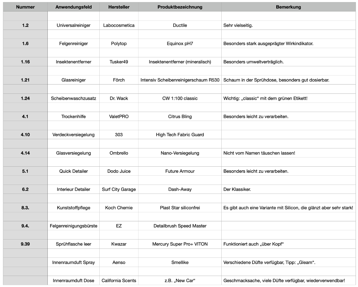

Hallo Sarah-Timo,
Sarah hat ja mit der Glanzfibel ein unglaublich starkes Kompendium an Produkten vorgelegt, von der wir alle profitieren. Was da an Arbeit drinstecken muss, ist unglaublich, und ich habe mich schon das ein oder andere Mal inspirieren lassen.
Dennoch erlaube ich mir, die Fibel mit weiteren Produkten zu ergänzen. Warum? Ich möchte ganz sicher nicht die Produktauswahl in Frage stellen, biete aber zu einigen der aufgeführten Kategorien eine alternative Empfehlung an.
Das ist bitte jeweils als Ergänzung zuverstehen - nicht alle dieser Produkte sind immer leicht überall zu bekommen, manchmal ist vielleicht auch etwas ausverkauft, vielleicht ist der ein oder andere vielleicht auch froh um zwei gute Produkte einer Kategorie.
Alle in meiner Liste aufgeführten Produkte habe ich selbst verwendet, aber nur die wenigsten (wie die Verdeckversiegelung) auch im Vergleich zu dem von Sarah genannten Produkt.
Darum kann ich auch nicht zu jeder Kategorie eine Alternative anbieten - ich bin lange nicht so tief in der Materie wie Sarah.
Anyway - hier sind meiner Eränzungen.
Hinweis: Eine Kategorie fehlte mir gänzlich, nämlich die der Innenraumdüfte. Darum habe ich mir erlaubt, die Liste ganz unten um zwei Kategorien zu ergänzen. Ganz bewusst ohne Numerierung, weil ich nicht weiss, wo ich die einzusortieren hätte.
Düfte sind natürlich immer extrem subjektiv, aber von beiden genannten Herstellern gibt es mehrere Düfte zur Auswahl.

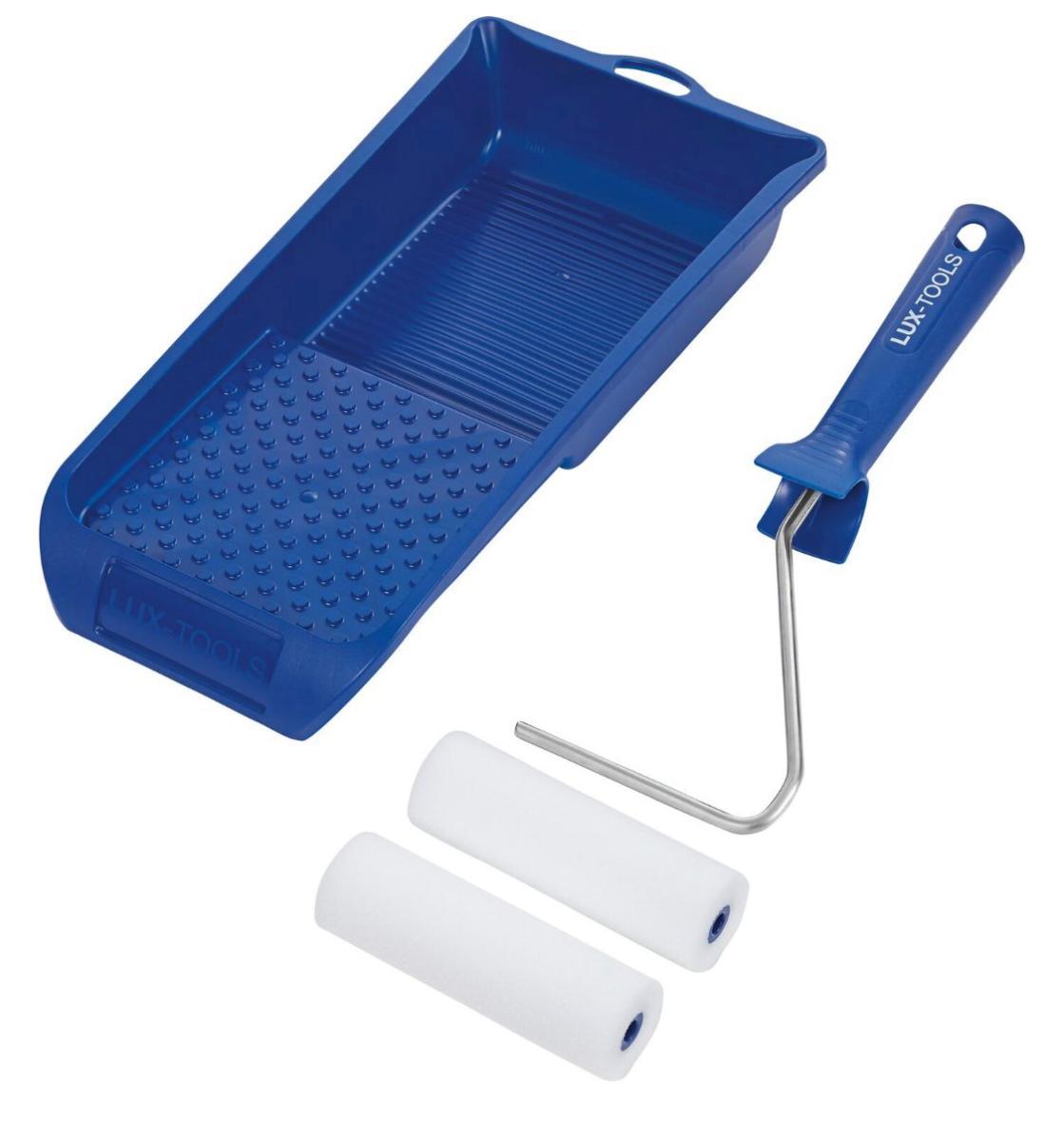

  • Abschließend versiegle ich das Stoffverdeck. Als Versiegelung nutze ich besonders gerne von Gtechniq das "Smart Fabric L1 V3 AB Coating", welches unter 4.10 ebenfalls in der Glanzfibel gelistet steht. Das ist teurer als andere Stoffverdeckversiegelungen, die ca. EUR 35.,-, es ist jedoch jeden Cent wert in meinen Augen. Man erhält das Produkt an dutzenden Stellen des Internets in zahlreichen Shops, Amazon oder Ebay. Das zeitintensive Abkleben von Fensterscheiben und Dichtungen erspare ich mir durch einen ganz einfachen Trick. Mit dem Trick habe ich das ganze Stoffverdeck in 10-Minuten gleichmäßig versiegelt. Ich sprühe die Versiegelung nicht auf das Stoffverdeck auf, sondern gieße mir die Versiegelung in eine Lackierwanne/Farbwanne, also sowas...
WhatsAppBild2024-11-17um01_15.50_10e271dc.thumb.jpg.e1183fa61857275fe08c8fc4efe5513c.jpg
  • Mit der Schaumstoffrolle trage ich die Versiegelung dann ganz gemütlich, ganz ruhig und gleichmäßig auf das Verdeck auf. Das geht völlig stressfrei damit. Die Lackierwanne und die Schaumstoffrolle bekommt man im Set im Baumarkt auch schon für ca. EUR 5,-. Danach werfe ich das auch immer weg. Ich benutze es kein zweites Mal, Das jetzt versiegelte Stoffverdeck einfach lufttrocknen lassen und circa zwei Tage keinem Regen aussetzen, sprich, am besten in der Garage parken für zwei Tage. Und fertig ist das schöne, saubere, gepflegte und geschützte Stoffverdeck.
