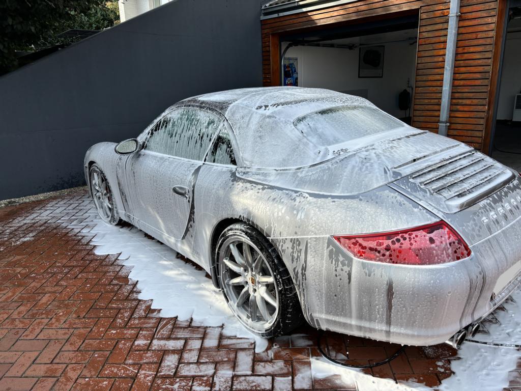

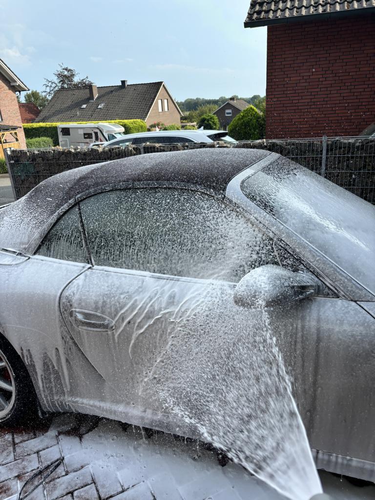

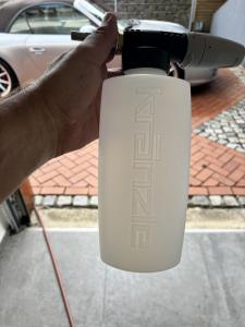

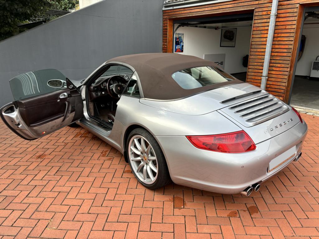

Hab mir einen Schaumbehälter für den Kränzle gegönnt und heute gleich ausprobiert mit @Sarah-Timos Empfehlung Frothy Snow Foam.
IMG_5193.thumb.JPG.b589f6dee4b40f971e584aae66291cab.JPGIMG_5195.thumb.JPG.e6ec2642ce365b7f82b887c2751c8d9a.JPGIMG_5197.thumb.JPG.2dee882670f206f81d38c3ffb03f5adf.JPGIMG_5201.thumb.JPG.9b9e336a0d312a068a1bf7d5aaf4af66.JPG
Jetzt glänzt er wieder.
Dabei habe ich festgestellt, dass ein 1-Liter-Behälter genügt hätte. Preislich liegt der 2-Liter-Behälter aber nur wenig drüber (ca. 60 zu ca. 70 Euro). Außerdem habe ich zuerst einen Behälter mit zu großem Anschlussstück D 12 bestellt. D 10 hätte es sein müssen, passt auf die meisten Kränzle. Der Umtausch klappte aber problemlos.

vor 9 Stunden schrieb Il Grigio:
IMG_5193.thumb.JPG.b589f6dee4b40f971e584aae66291cab.JPGIMG_5195.thumb.JPG.e6ec2642ce365b7f82b887c2751c8d9a.JPGIMG_5201.thumb.JPG.9b9e336a0d312a068a1bf7d5aaf4af66.JPG
Ich liebe genau solche Bilder! Weltklasse lieber IL Grigio und danke das du uns hier daran teilhaben lässt. Mit der Schaumkanone einen schönen Snow Foam über den Wagen zu legen, das ist schon sehr professionell. Echt super. ✌️

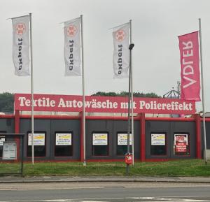

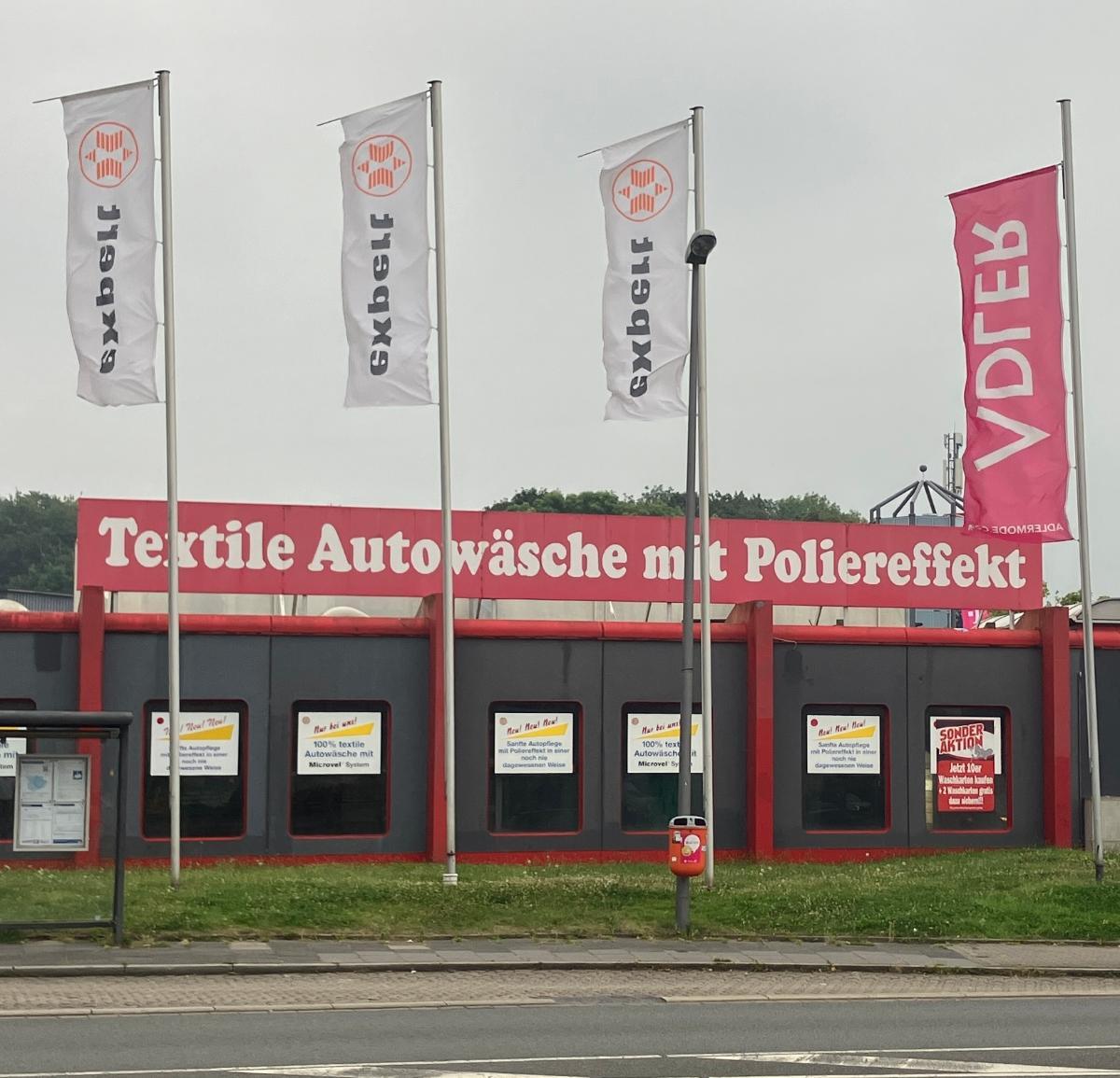

@Sarah-Timo guck mal, diese Anlage ist mir heute in Herne aufgefallen.
Da bekommt man doch Gänsehaut, oder?
Das ist ja sozusagen "Swirls mit Ansage" 😂
Hi @MOK24,
vielen Dank für das spannende Foto. Das habe ich ja noch nie gelesen. „Textile Autowäsche mit Poliereffekt“. Da müsste dann quasi bei der Vorreinigung etwas auf dem Autolack landen, was Polierkörner beinhaltet. Vielleicht eine Art Schaum, der auf dem Lack bleibt und durch die mechanische Einwirkung der Waschanlagenbürsten dann Abrassivität erzeugt. Hui.. wie du schon gesagt hast, da wird der Lack hinterher nur so von Swirls gezeichnet sein. Da sieht man aber mal wie erfinderisch die Autowaschanlagen und ihre Betreiber mittlerweile werden. Danke dir für das Foto.👍🏼

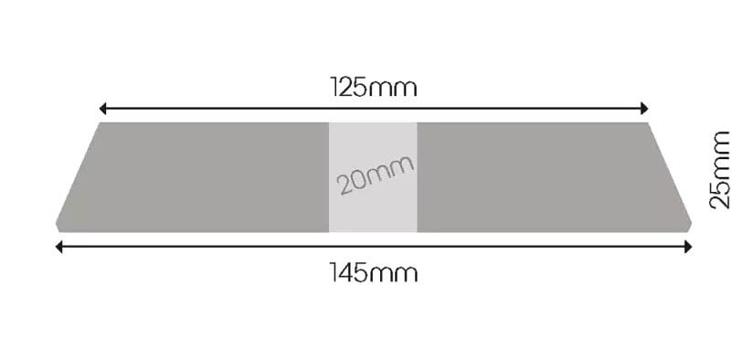

sarah: Du hast mich vermutlich falsch verstanden. Wenn Du mit dem seitlichen Teil des Polierpad an eine angrenzende Lackfläche kommst, z.B. einen Spiegel und der Filz kommt damit in Berührung weil der Schaum schon etwas abgearbeitet ist hast sofort einen tiefen Schlenz im Lack. Das der Filz sich unter dem Pad löst hatte ich noch nie. Schlenze schon öfters, z.B. bei verwinkelten Motorradteilen mit Lüftungsschlitzen. Dafür habe ich mir extra Pads angefertigt bzw. auch anfertigen lassen. Die Seitenkante eine Filzes überlebt kein Lack.
@mrlack
Sorry, da habe ich dich tatsächlich falsch verstanden. Entschuldige bitte! ✌️
Was du beschreibst kann ich nur bestätigen. Wenn du mit dem Filz links oder rechts breiter stehst als mit dem Polierschaum darunter, dann hast du natürlich die Gefahr irgendwo hängen zu bleiben. Der Filz ist extrem aggressiv und erzeugt auch schnell Hitze. Da bin ich voll bei dir, so ein Filz kann mächtig Ärger machen.
Dem beuge ich persönlich aber mit einer ganz einfachen Methode vor. ich kaufe trapezförmige Pads. Sprich, Pads deren Aufnahmefläche für den Stützsteller oben schmäler (zum Beispiel 30/50/75/90/125/150mm) aufbaut und plan aufliegend über eine breitere Auflagefläche verfügen (analog z.B. 35/60/90/105/145/175mm). Damit habe ich besonders gute Erfahrungen gemacht und kann auch immer unproblematisch an die Kanten fahren, ohne dass etwas passiert. Die Trapezform lässt sich für mein Empfinden auch etwas leichter fahren, weil die Temperatur vom Pad weiter nach außen transportiert werden kann und das Pad länger formstabil bleibt. So ein Pad schaut dann beispielsweise so aus:
Die trapezförmigen Pads hat mittlerweile fast jeder Hersteller im Sortiment, die Nachfrage ist in den letzten Jahren relativ stark gewachsen. Ich kenne Aufbereiter, die fast nur noch mit Trapez-Pads arbeiten. Probier es doch mal aus wenn du magst. Die Pads kosten in der Regel das selbe Geld wie die normalen, runden Polierpads oder vielleicht mal pro Stück einen Aufpreis von EUR 0,50 - 1,00. Du kannst es ja mal mit einem testen. Ich kann hier nur für mich sprechen, aber für mich war das eine deutliche Arbeitserleichterung. Vielleicht hilft es dir ja auch weiter.
