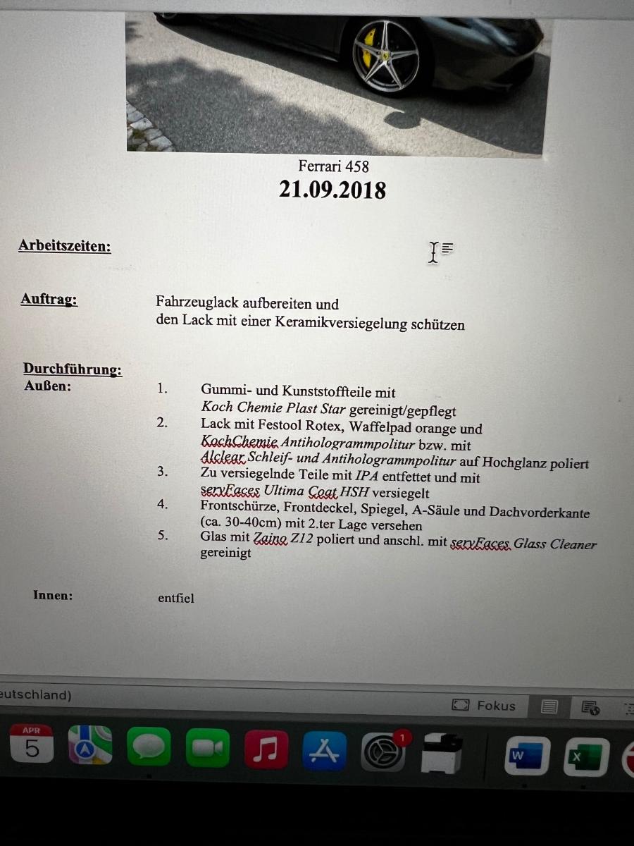

Wachs hält nicht lange. Ich hasse putzen, polieren und so was, Ich lasse den Michl das machen und es soll einfach glatt, glänzend und schön sein (und so liefert er auch immer ab). Und es soll möglichst lange halten. Somit interessiert mich die Standfestigkeit am meisten.
Also ich mag es schön und sauber und mir keine Gedanken machen wenn ein Vogel drauf kackt und ich keine Zeit habe. Schwerpunkt: Fahren, nicht putzen! Waschanlage, saugen, mal übers Leder wischen. Das reicht bei einem wie mir, aber: Wieso soll Keramikversieglung dem Lack schaden können? Langfristig? Wie langfristig? In 50 Jahren interessiert es mich nicht mehr. Jetzt hab ich ca. 2 Schichten auf den Fahrzeugen. Am längsten auf dem 458. Geschätzt 8 Jahre. Was erwartet mich da in 30 Jahren? Fällt der Lack ab? Welche Risse sollen da entstehen?

Bin erst 2000 in die "Pflegeszene" gekommen, gespielt, ausprobiert, getestet, ........ alles am eigenen Fahrzeug.
Bis  es dann 2006 zu einer "Begegnung der prägenden Art" mit K-L-M kam. 😇
Unter anderem Dank seines "Wirkens" habe ich meine bis dahin leicht verbesserten Fähigkeiten im September 2007 gewerblich (und dienstlich) legitimieren lassen.
Bin also noch recht jung. 🤫
Zumindest in der Szene.
Zu den Fragen wegen der Keramikbeschichtungen.
Ich glaube mich erinnern zu können dass ich ca. 2010, durch div. Autopflegeforen (welche es heute auch immer noch gibt), an/auf Nanolex kam. Mit pers. Kontakt zu F.K.
Und so habe ich "damals" mit Nanolex Si3 (???) am eigenen Fahrzeug in Teilen angefangen zu probieren.
Ich müßte nachschauen wann ich erstmals an einem Kundenfahrzeug eine Beschichtung auftrug.
Kann es nicht sagen. (Bei Bedarf schaue ich nach. Es sind alle Unterlagen noch vorhanden.)

Garantien welche manche Hersteller für zertifizierte Anwender bieten, sind doch positiv zu werten, denn falls etwas nicht passt, werden die Kosten für die Nachbesserung vom Hersteller übernommen. Das heißt aber nicht das diese Produkte auch über die komplette Dauer die gleiche Performance bieten wie am ersten Tag. Das ist von vielen Faktoren abhängig. Das servFaces würde ich bei Sportwagen mit max. 5.000 km pro Jahr auf ca. 3-4 Jahre schätzen, das Gtechniq Crystal Serum Light + Exo auf 4-5 und das Ultra + Exo auf 7-9. Die Zeiten kann man deutlich verkürzen durch Waschanlage. Hatte das servFaces auf einem Bentley der 2x pro Monat in Waschanlage gefahren ist. Das Auto hatte nach 2 Jahren gar nichts mehr drauf (wahrscheinlich schon früher, aber er kam eben nach 2 Jahren wieder) und das Auto sah von den Waschkratzern aus wie vorher oder sogar noch schlimmer.
Egal welche Versiegelung - man kann also sagen, dass regelmäßige Waschanlage früher oder später der Tod jeder Versiegelung und jedes Lackes ist. Wer sich also ernsthaft mit der Pflege seines Fahrzeugs beschäftigt oder den Zustand halten will, sollte auf Waschanlage generell verzichten.

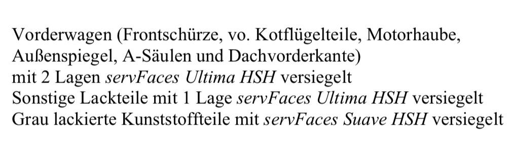

Ich habe auf dem DB11 (dunkelrot) und auf dem RR (Range, nicht Rolls 😀, dunkeklblau) meiner Frau, die in ihrem ganzen Leben weder eine Waschstraße von innen, noch eine Waschbox gesehen hat, doppelt ServFaces Ultima drauf. Mit dem RR bin ich alle 6-8 Wochen mal in der Waschstraße, den DB11 wasche ich per Hand.
Beide Autos Alltagsautos Sommer und Winter mit 20.000 km p.a.
Der DB11 sieht besser aus als am ersten Tag. Beeindruckend.
