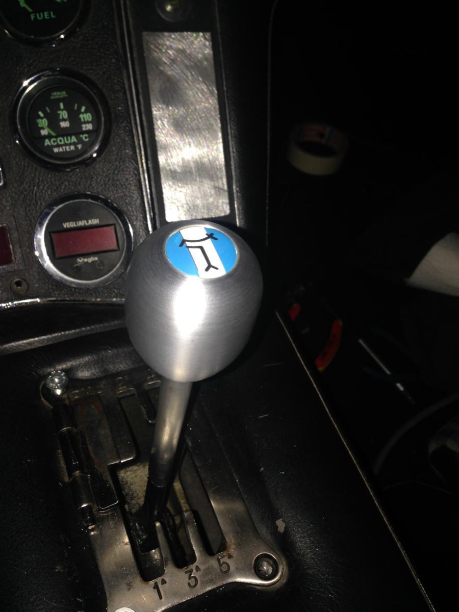

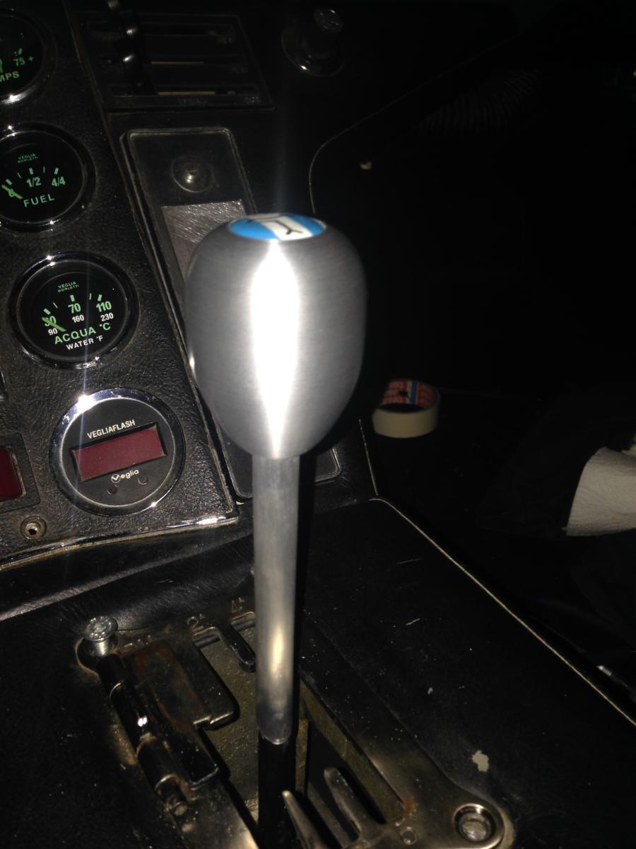

Es muss nicht immer original sein, vielleicht kannst dir ja auch was schönes aus Alu drehen?
Der DeTomaso Schaltknauf war gar nicht so mein Fall, flugs, eine der ersten Amtshandlungen als ich Tom bekam, Schaltknüppel gedreht.

Sieht klasse aus! Selbst gemacht?
Tolle Arbeit! CNC oder klassische Drehbank? Welches Material, und das Emblem geklebt?

Ich habe weder Drehbank , noch CNC Fräse. Es war ein rundes Alustück,  Loch eingebohrt, Gewinde geschnitten,  Gewindestange 8 cm lang rein, und in die Ständernohrmaschine eingespannt.  Laufen lassen und die gute alte Feile drangehoben und los gings. Danach feine Feile , und dann Schmiergelpapier runter von grob bis fein.
Hat halt ein bisschen gedauert, aber gut.  Das DeTomaso Plättchen hatte ich von dem alten defekten und verranzten Schaltknüppel .
Mit einem entsprechenden Senker am Kopf gebohrt und das Plättchen eingeklebt.

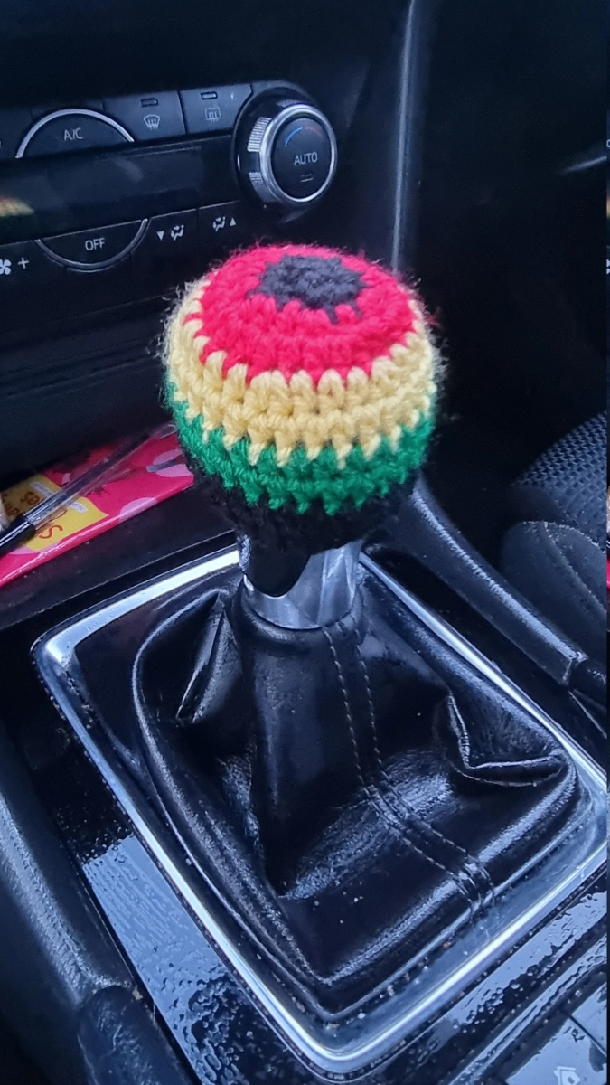

Das Problem mit dem heissen Schaltknauf haben wir im 350Z meiner Frau auch.
Wir haben immer eine Kindersocke dabei
