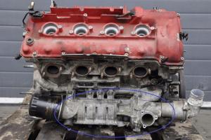

Wie gesagt, ich kenne den 4,2 aus dem QP. Das ist alles reichlich verbaut. Schon den Ölfilter zu wechseln ist keine wirkliche Freude. Und die Wasserpumpe/Ölpumpe Einheit ist nicht wirklich klein. Ob das auch mit eingebautem Motor geht, kann nur jemand beantworten, der das schon einmal versucht hat, denn da gibt es allerlei Fallstricke, was plötzlich noch im Weg sein könnte.
Hier ein Foto Deines M138 Motors aus dem Netz, wo die Einheit markiert ist. Außen herum liegen im eingebauten Zustand noch Krümmer, der rechte Kat ist auch im Wege, Motorlager, Rahmenteile, und sonst noch allerlei Gedöns. Stelle ich mir ohne Motorausbau schwierig vor.
