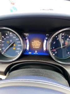

Dan beim anfahren nach ca 10m die Meldung: Getriebe Wartung nötig Motor abstell. um auf Park zu stellen.
Es leuchtet die Motor/ABS und die Elek. Park Lampe.

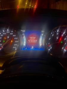

Nach einem Neu start wieder das gleiche ausser das jetzt noch die Stossdämpfer und Beifahrer Airbag Lampe leuchtet neue Meldung: Fahrzeug sichern um Bewegung zu verhindern.

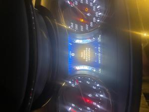

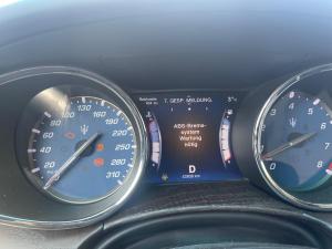

Dan wieder eine neue Meldung Reifendrucküberwachung Wartung nötig. Dan nochmals eine Meldung ABS Wartung nötig.

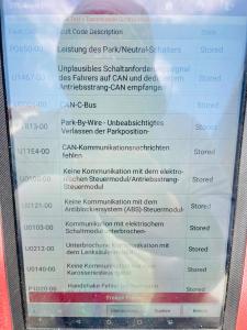

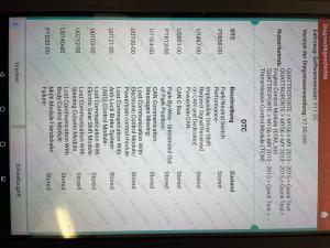

Hierbei noch die Fehlerauswertung nach kompletter löschung und einer wieder 15min probefahrt:
P0850-00
U1467-00
U0001-00
P1B13-00
U11E4-00
U0100-00
U0121-00
U0103-00
U0212-00
U0140-00
P1D20-00
DTC
Beschreibung
Zustand
Park/Neutral Switch
Performance-
Implausible Driver Shift
Request Signal Received
on CAN and Dedicated
Powertrain CAN-
Stored
Stored
CAN C Bus
Stored
Park-By-Wire - Unintended Out
of Park Position-
CAN Communication
Messages Missing-
Lost Communication With
Electronic Control Module/
Powertrain control module
Anti-Lock Brake System
(ABS) Control Module-
Electric Gear Shift Module-
Steering Column Module
Body Control Module
Multi Module Handshake
Failure-
Stored
Stored
Stored
Stored
Stored
Stored
Stored
Stored

Der Maserati steht zurzeit beim Auto-Elektriker und nach 1.5 Tage melden die mir das Sie den Fehler nicht richtig auswerten können (Diagnosegerät aus der Steinzeit) also hab ich dennen das obere Bild gesendet plus mein Topdon Diagnosegerät vorbei gebracht.
