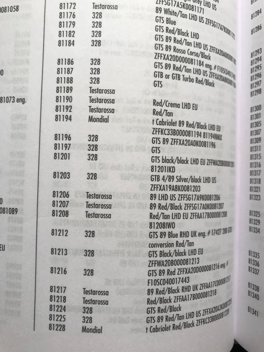

Ich habe das „Handbuch der Ferrari Seriennummern“. Wenn Du mir Die letzten fünf Ziffern Deiner VIN per PN schickst, kann ich dort mal nachsehen. Bei einem Großteil der Fahrzeuge steht dort zumindest näherungsweise auch etwas zur Außenfarbe und zur Farbe der Innenausstattung, z. B. Red/black etc.

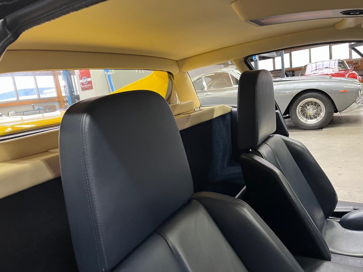

Hat es den silbernen Lusso gleich im Package dazu gegeben?

Ich meinte diesen Lusso. 🙃
@Rotkaeppchen Wie soeben über PN ausgetauscht, befindet sich Deine VIN leider nicht in der chronologisch geführten Liste im Buch. Das Buch erhebt glaube ich auch keinen Anspruch auf Vollständigkeit, allerdings bin ich bei den Nummern die ich hier bisher nachgeschlagen habe, ansonsten immer fündig geworden.

👁️Du hast ja ein Adlerauge! Und nee, den gab es leider nicht dazu, auch nicht gegen 2Mio Aufpreis. 🤣

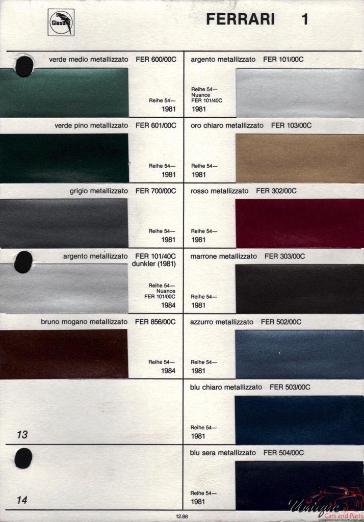

Da habe ich auf den ersten Blick kein Blu Sera gefunden, aber jetzt beim dritten Mal verzweifeltem Suchen!
@F40org Das war dein entscheidender Tip!
FER 504/C ist wohl der Code dazu.
Danke noch einmal an alle und sorry für die blutigen Anfängerfragen!

Innen dürfte das Blau dann passen, nehme ich an.
Aber absolute Gewissheit hast Du erst nach dem Blick in die Datenbank.

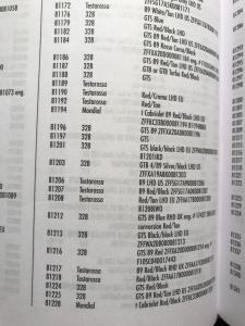

Ich hätte auch die 3 Ergänzungsbände zum Handbuch der Ferrari Seriennummern. Ich kann gerne mal nachschauen, ob dort was zu finden ist. Dann bitte VIN per PN.

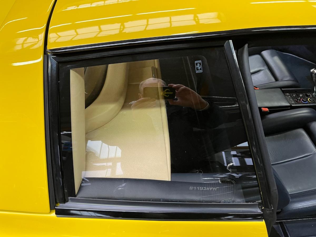

...also wenn mich nicht alles täuscht, dann ist die VIN doch auf der Scheibe gut sichtbar eingeätzt:
vor 22 Stunden schrieb Rotkaeppchen:
Oder ist das ein anderes Auto?
Gruß, Georg
Das ist nicht die FIN. Oftmals ein Teil davon, meistens aber eine völlig selbstständige Nummer, die der Dienstahlsicherung dient. In deinem Servicescheckheft, rechts die Seite neben der Farbnummer, da steht die FIN! ZFF..........
...doch, das ist sie. Zwar nicht vollständig, aber die letzten 5 Ziffern, die sollten ja auch reichen um das Fahrzeug in der Liste zu finden.
Gruß, Georg
