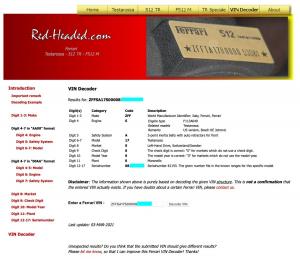

Sind *A040 immer USA/Japan Motoren und *B046 immer Schweiz/Schweden?
Red-Headed meint:
Engine TypeMarketDescription
F113A Euro, GB (1984-1986)No catalyst. Bosch K-Jetronic.
F113A040 US, Japan Catalyst. Bosch KE-Jetronic.
F113A046 Swiss/Swedish (1984-1986)No catalyst. Bosch KE-Jetronic.
F113B Euro, GB (1986-1991)Catalysts since 1989 (starting from s/n 82967). Bosch KE-Jetronic.
F113B046 Swiss/Swedish (1986-1991)Catalyst. Bosch KE-Jetronic.
Ich stehe nämlich gerade vor einem Original Schweizer Auto, das augenscheinlich keinen *B046 Motor hat...
Danke für eure Hilfe!
Jetzt bin ich ganz verwirrt, nach dem VIN Decoder von Red-Headed ist es ein US Motor (also ein *A040) im Schweizer Modell.
Kann das sein?
