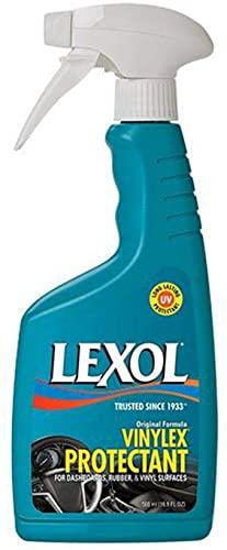

Ich habe beim 550 gute Erfahrung mit Reinigung mit Lexol Vinylex gemacht. Sicher keine perfekt dauerhafte Lösung, das Ergebnis ist aber aus meiner Sicht gut, günstig und einfach anzuwenden. Die Symbole auf den transparenten (beleuchteten) Hartplastik-Einlagen bleiben erhalten, diejenigen die direkt auf dem Gummi aufgedruckt sind verschwinden mit der Reinigung. Beim Maranello betrifft das aber nur die "Lock"-Aufschrift auf den Türöffnern, was ich für mich verschmerzen kann... Nicht sicher beim 599.
