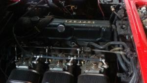

Ich habe einen Datsun Z 240 mit einer 3-Vergaseranlage mit Webervergaser 40 DCOE und ich schaffe es nicht, einen ordentlichen Motorlauf zu erreichen. Der Leerlauf ist noch hinzukriegen, aber beim Beschleunigen ist der Motorlauf rau, ungleichmäßig mit Knallen bis zu Feuerstößen aus den Ansaugtrichtern.
Kernproblem ist: Wieviel Umdrehungen sollte die Leerlaufgemischschraube für die Grundeinstellung herausgeschraubt werden? In der Literatur schwanken die Empfehlungen zwischen 3/4 bis 7/8 mitbeiner Höchstzahl von 1,5 bis zu ca. 3,5.
Kann bitte Jemand helfen?

In diesem Bereich erreiche ich einen recht ordentlichen Leerlauf. Nur beim Gasgeben wird es holprig mit Knallen und Feuerstößen aus den Ansaugtrichtern. Das spricht m. E. für zu mageres Gemisch. Die Kerzen sind aber schwarz (Ruß), was eindeutig zu fett bedeutet. Kerzen sind Champion N9YC - offensichtlich kein zu hoher Wärmewert? Die Zündung ist o.k., ca. 8° vor OT.
Die Düsen habe ich nicht getauscht. Ich weiß auch nicht, was rein gehört. Was wäre denn für eine Bedüsung zu empfehlen?IMG-20180220-WA0008.thumb.jpg.96d4ace76d6c793f4ef350fd6ec3ea6e.jpg
