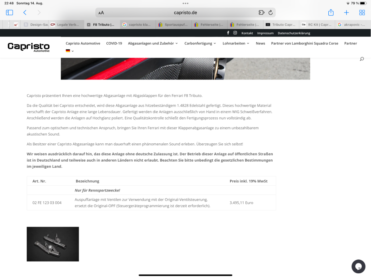

Ok aber das würde bedeuten dass diese Steuerung ausreichen würde um im unteren Bereich die Klappen zu öffnen:
https://www.capristo.de/rc-kit-2/
Somit hätte man bis 4.000 Umdrehungen dann die gleiche Lautstärke wie ab 4.000 Umdrehungen, korrekt?
Ein anderes Klangbild würde man dann mit dieser Anlage hier erreichen, oder?
Erste Fage: Ja. Zweite Antwort: Nicht wirklich. Wenn es höher haben willst brauchst eine X-Pipe wie Novitec, Kline etc. Wenn du dich für Infos interessierst bezüglich hellem Klang, dann schreibe mir einfach eine PN. :-))!

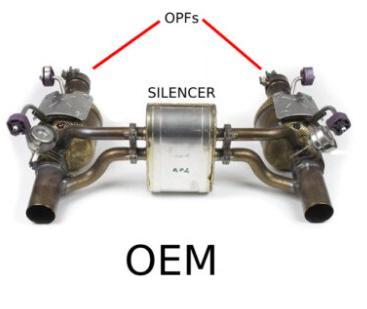

Beschreibt noch einmal was ihr wollt. Wenn es unter 4.000 U/Min lauter sein soll, reicht ja die Klappensteuerung. Wenn es auch über 4.000 lauter sein soll, muss mindestens der Endschalldämpfer getauscht werden.
Original habt ihr die OPF und in der Mitte ein Dämpfer. Durch die OPF gehen die Abgase immer, durch den Dämpfer nur bei geschlossenen Klappen. Das heißt bei geschlossenen Klappen habt ihr gleich zwei dämpfende Elemente. Bei offenen Klappen immer noch den OPF. Wenn ihr also eine Klappensteuerung habt, dann umgeht ihr immer den mittleren Dämpfer. Wenn euch das bei offenen Klappen auch zu leise ist, müsst ihr die OPF entfernen, was quasi alle Endschalldämpfer zum Nachrüsten machen.
Jetzt schaut euch den Capristo an. Der ändert am Klangbild gar nichts. Es wird aber deutlich lauter, da keine OPF mehr UND kein Dämpfer. Schaut mal wo die Abgase bei geschlossenen Klappen durch gehen. Durch kleine kurze Rohre mit einem geringeren Durchmesser. Das war es dann an einem dämpfenden Element. Wenn ihr den Klang in Richtung "heller" verändern wollt und auch bei geschlossenen Klappen noch angenehm fahren wollt, dann schaut euch mal Kline oder Novitec an. Die haben beide eine X-Pipe. In dieser werden die Abgase beider Zylinderbänke zusammen geführt und dadurch entsteht der helle Sound. Die recht großen Dämpfer sorgen bei  geschlossenen Klappen immer noch für eine angenehme Fahrt, auch ohne OPF.
Ich hoffe ich konnte die Grundprinzipien verständlich erklären. Wenn ihr genauere Infos haben wollt, einfach eine PN schreiben. Das würde hier zu weit führen.

Was vielleicht noch eine interessante Info ist für alle die sich das überlegen und die ich auf keinen Fall daran hindern will, weil ich das ja eigentlich gut finde und ich ja auch noch beruflich zumindest verstrickt bin, aber mit Entfernen der OPF gibt es natürlich Konsequenzen. Die müssen heraus programmiert werden oder man muss sich anderer Wege bedienen wie ein kleines Gerät das die Fehler immer löscht etc. Zudem muss man sich im Klaren sein, dass dies definitiv niemals legal sein wird, da die Abgasreinigung negativ beeinflusst wird. Das ist genau der Grund wieso sich viele wieder ältere Autos kaufen oder sich zumindest noch ein weiteres Auto in die Garage stellen - um Sound zu genießen. Es gibt trotzdem genug Besitzer die eine solche Änderung umsetzen, dann aber bitte wenigstens mit einem Auspuff mit ausreichendem Dämpfer bei geschlossenen Klappen. Ansonsten kann man sich ja in der Großstadt gleich freiwillig abschleppen lassen. :D
