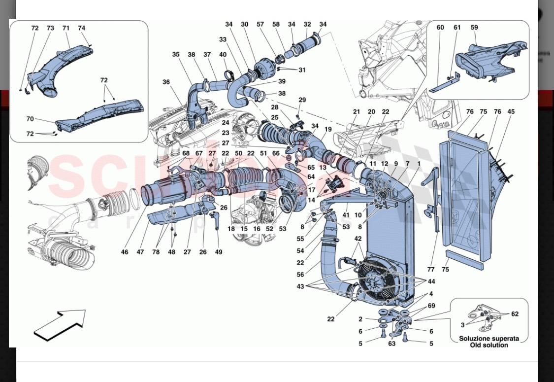

Der Sound Generator ist beim 488 und F8 der selbe, Teil Nummer 30 und ist mit der Charge Pipe verbunden.
Ich lasse mir in meinen 488 gerade die Fabspeed Charge Pipes im Pista Durchmesser einbauen wo der Sound Genarator dann nicht mit angeschlossen ist , kann dann berichten ob es im Innenraum leiser geworden ist.
LG.Martin

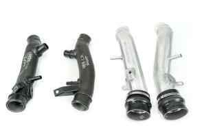

Hier sieht man den Unterschied der Charge Pipes, bei den kurzen Originalen geht bei den dicken Wülsten durch den Ladedruck die Luft in den Sound Generator und wird verstärkt in den Innenraum geleitet,
durch die Langen begradigten und dickeren Charge Pipes soll es zu einem starken Turbo pfeifen kommen wie bei den Autos aus der guten alten Turbo Ära

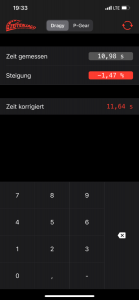

Warte noch auf den BMC Luftfilter Einsatz, berichte sobald alles fertig ist und ich mit der Dragy gemessen habe

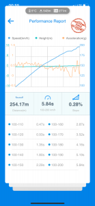

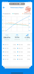

Habe bis jetzt zwei Messungen, die 5,8 war bei der Abholung nach dem Kauf des Autos mit zwei Männern was ca 220Kg entspricht die 5.5 waren mir Charge Pipes alleine aber ohne BMC und leicht bergab was korrigiert eine 5.65 entspricht,
Im Innenraum ist es nicht mehr so brummig und man hört die Turbos besser Pfeifen denke aber mit Luftfilter wird es noch besser

5,8 mit 220kg Zusatzgewicht an Bord sind doch in Ordnung…
die 5,65 könnten aber allein aus der Tatsache herrühren, dass du alleine im Auto gesessen hast.
Alles unter 0,3s halte ich für Messtoleranz, solange nicht immer auf der gleichen Autobahn gemessen wird.

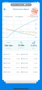

Habe die Novitec Leistungssteigerung ( Boxen) entfernen lassen und die Fabspeed Charge Pipes einstellen lassen von PP Performance Jimmy Pelka, ist eine Sicherheiteinstellung mit Reserven nach oben.
Nur fürs bessere Verständnis.
Du hast jetzt Software von PP auf dem Steuergerät?
Was bedeutet das an Leistung ?
Denn um mit dem 488 auf 765 LT Niveau von 200-300 zu beschleunigen, muss es einiges sein.
Selbst für die 822 PS ein guter Wert. Sehe ich zum ersten mal.
Zum Großteil haben die 488 selbst mit größeren Ladern den kürzeren gezogen.
ca. 5 Sekunden schneller wie Serie.
Sehr gut.
Serie waren 628Ps, die Charge Pipes sind auch dicker wie die vom Pista und haben eine verbesserte Luftströmung mit weniger Wirbel als mit dem geraffelten Gummis, die waren selbst alle erstaunt von dem guten Ergebnis.
PS, BMC und Sportkatalysator sind auch verbaut
… demnach unter 25sek 0-300km/h … das ist schon richtig krass.
