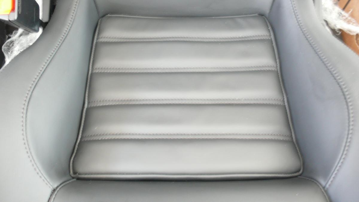

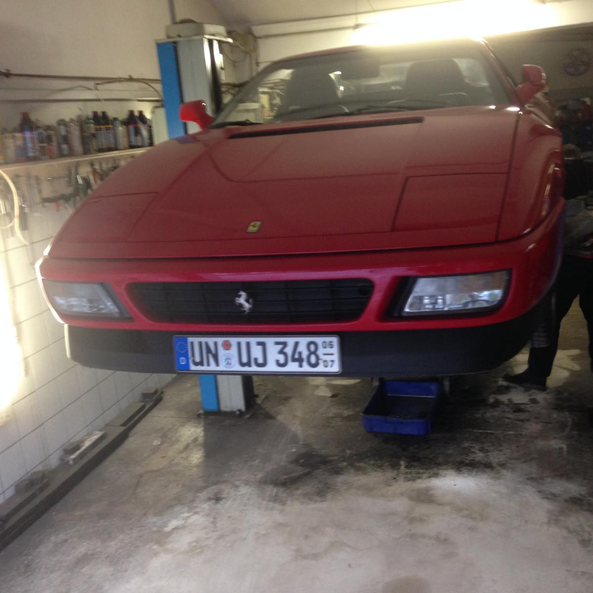

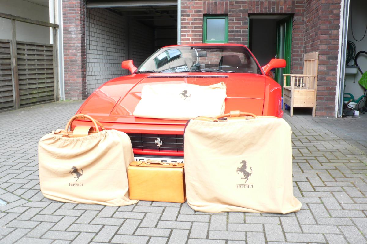

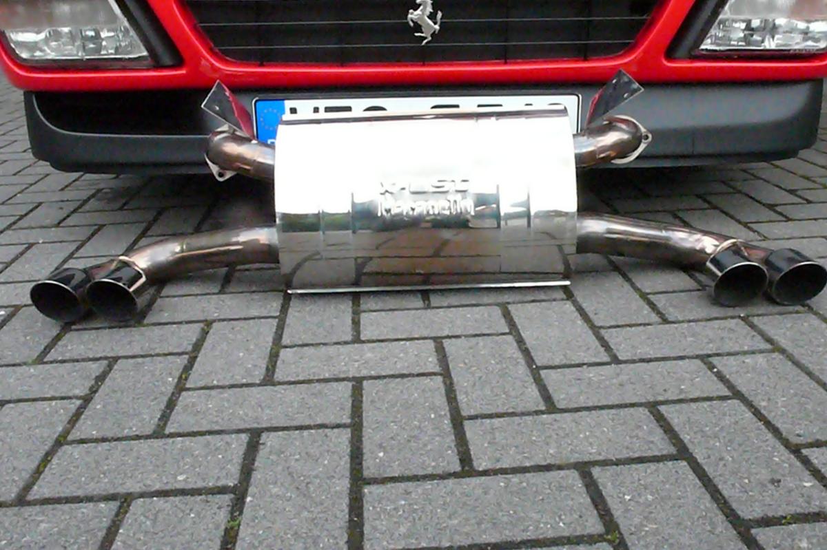

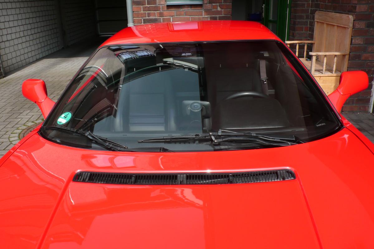

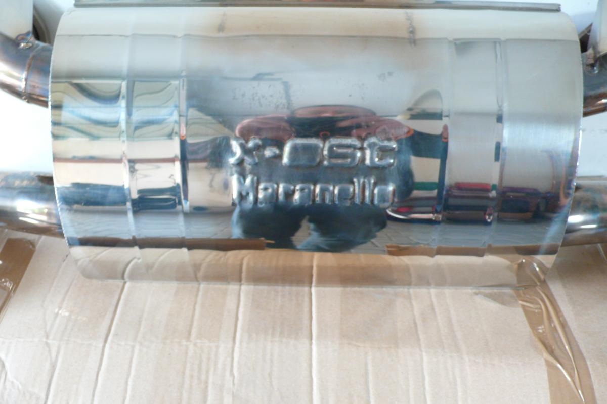

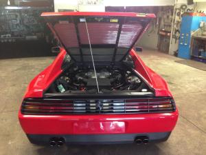

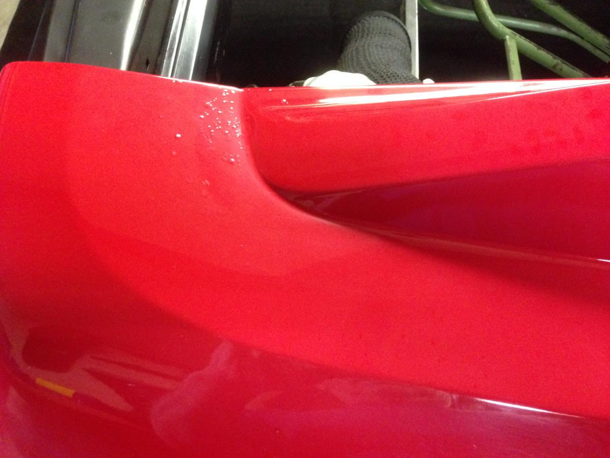

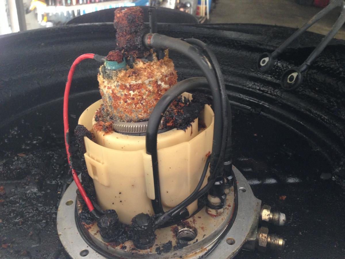

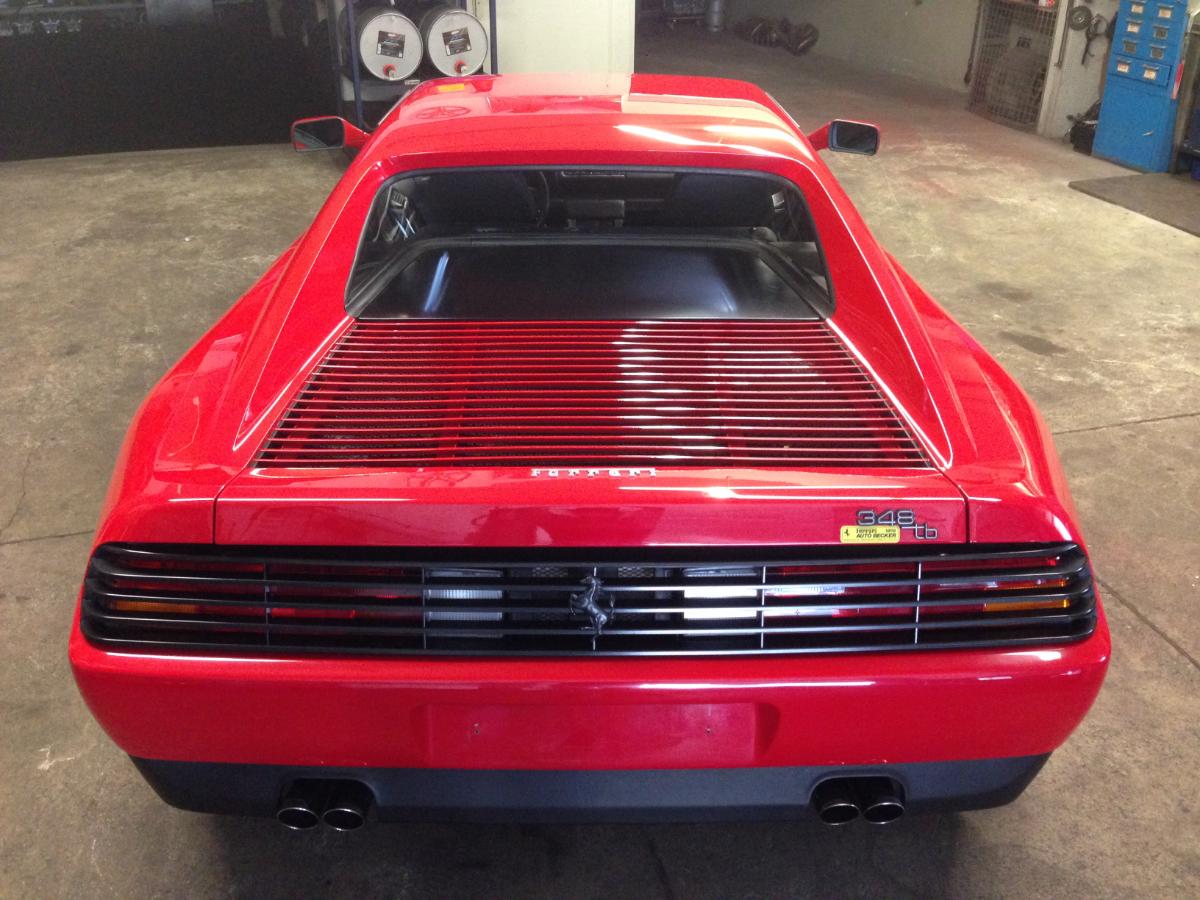

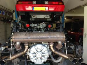

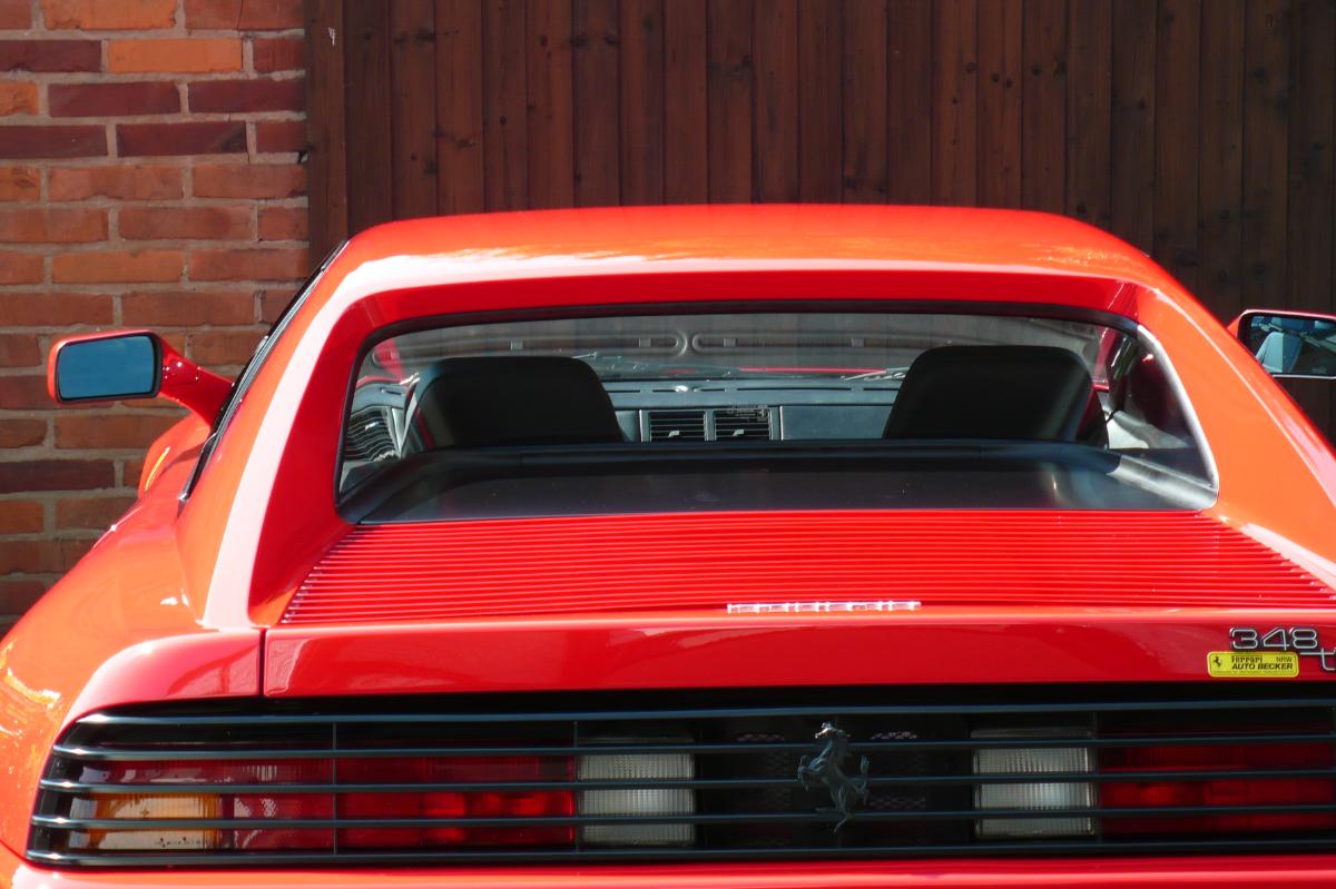

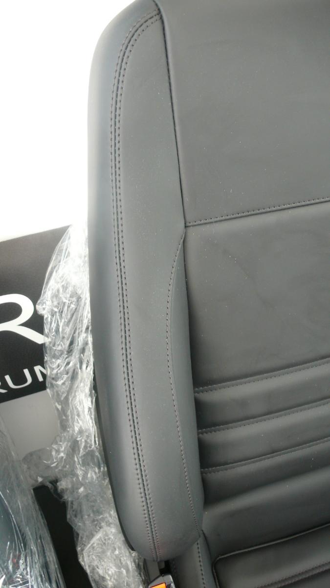

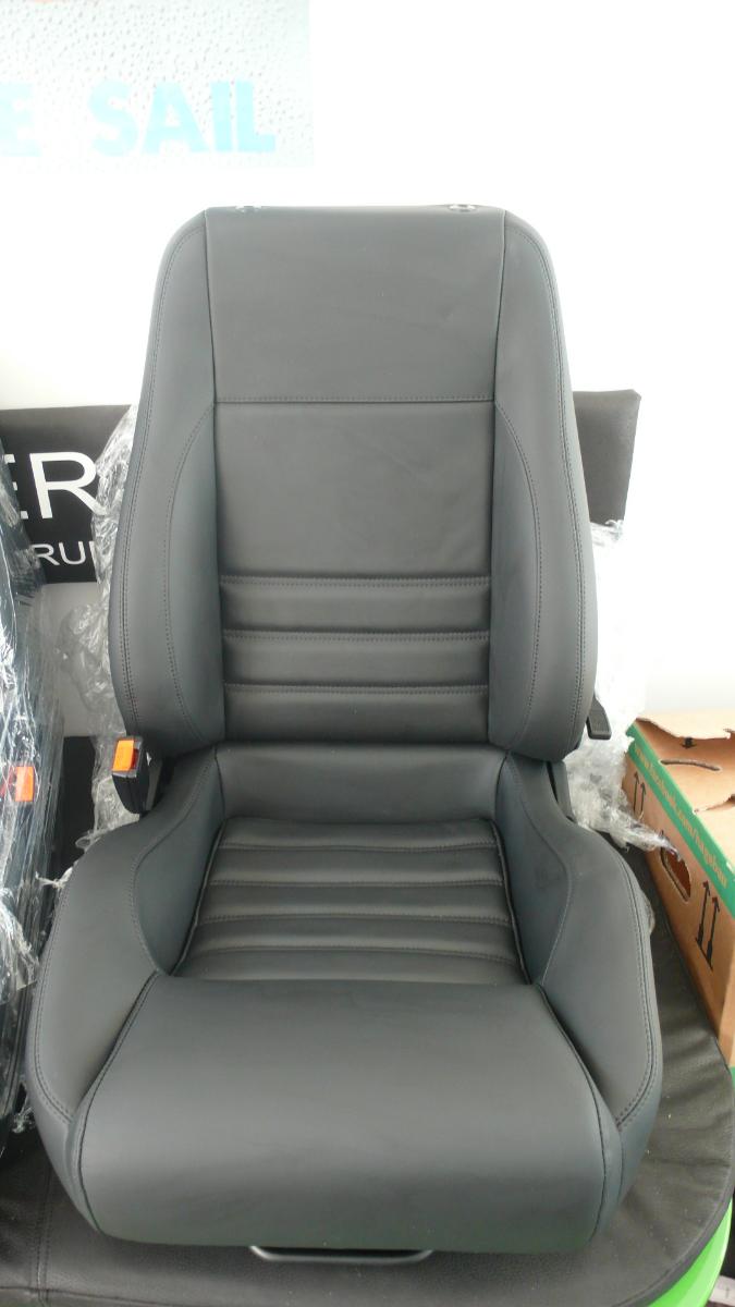

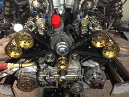

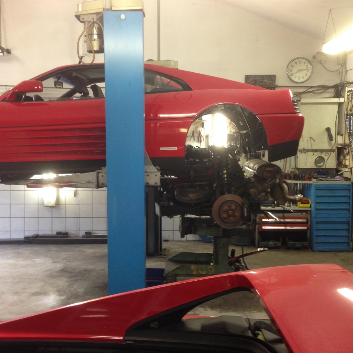

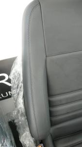

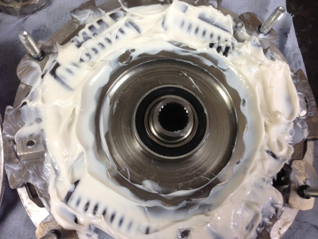

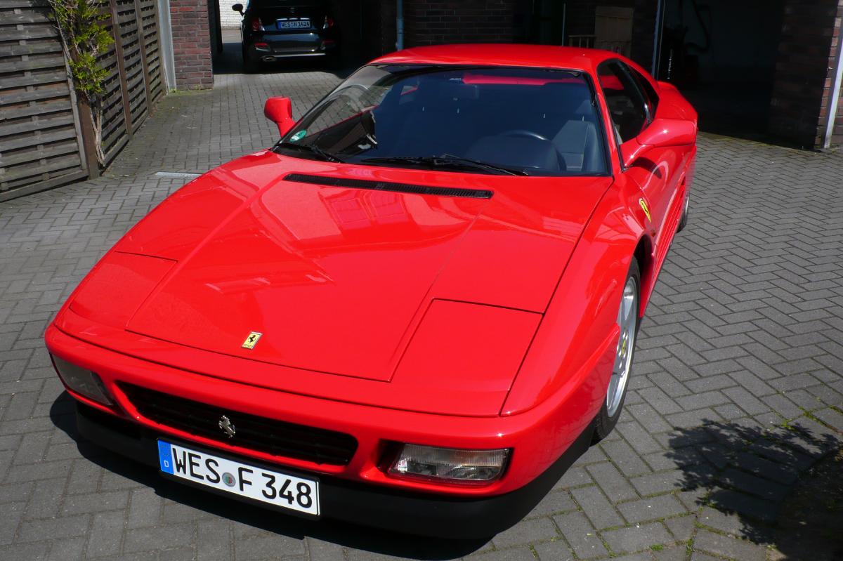

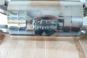

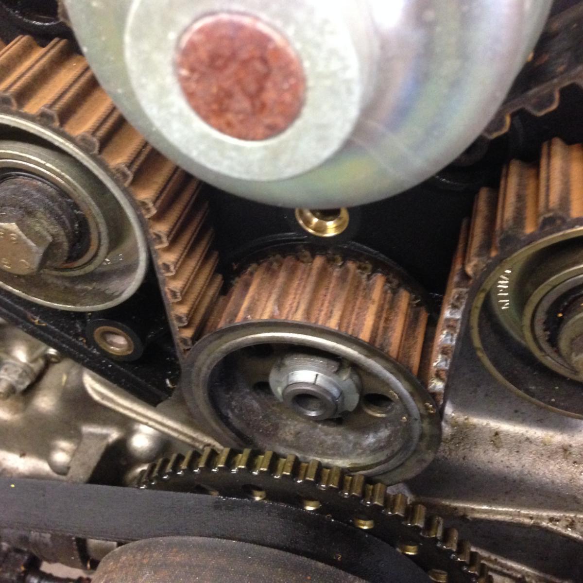

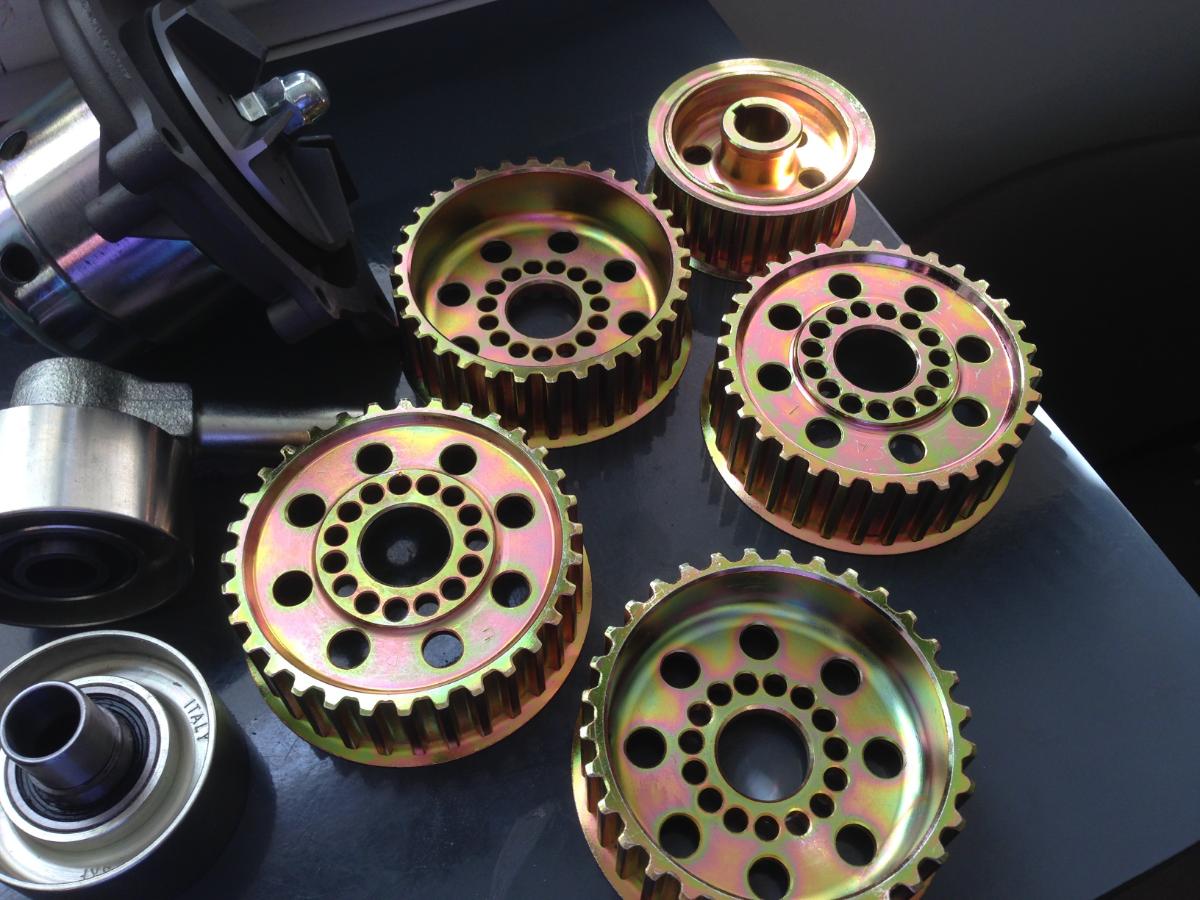

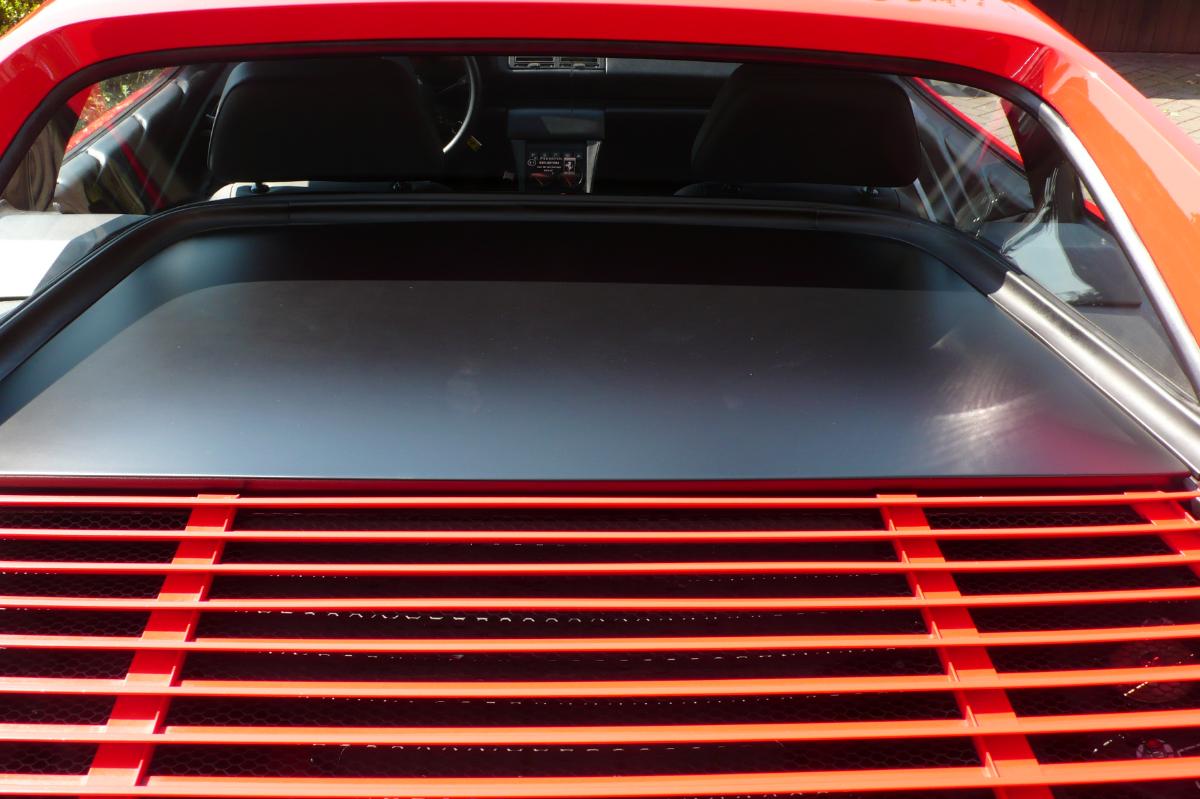

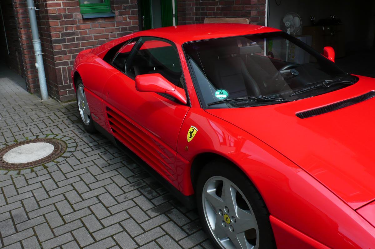

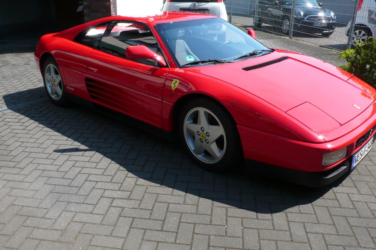

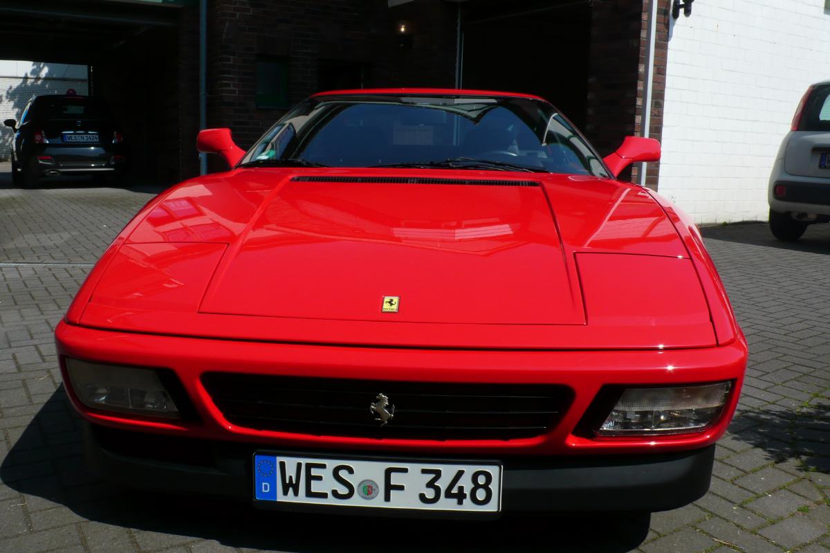

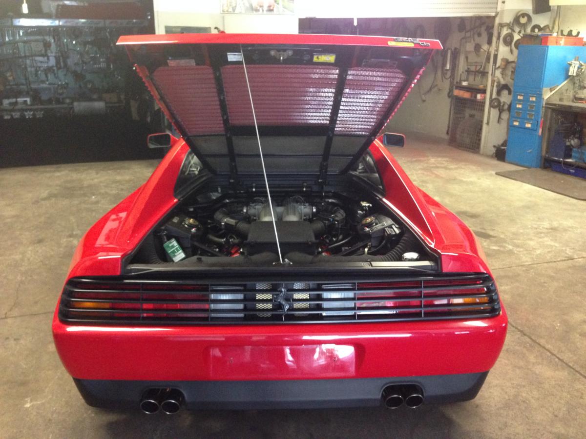

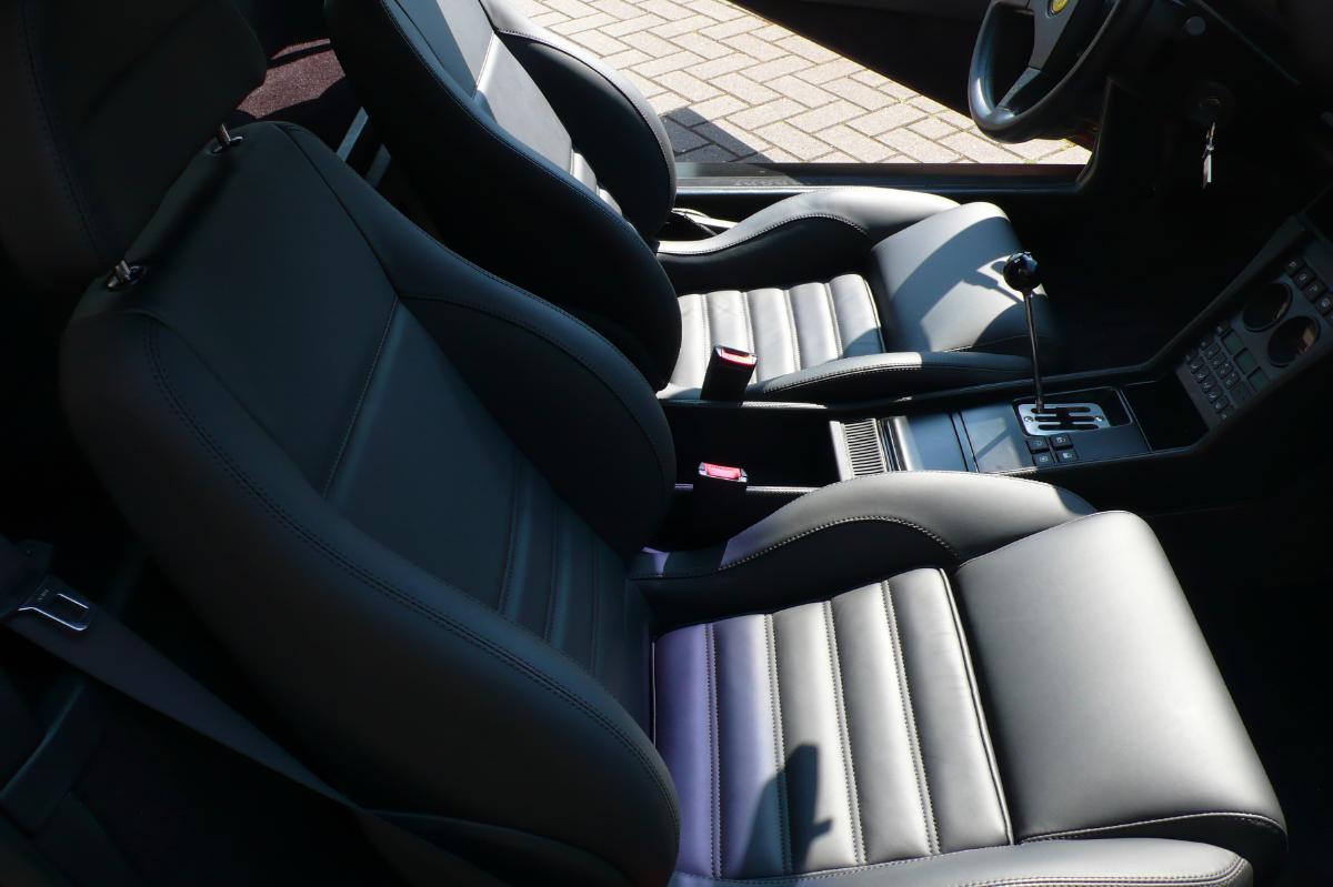

Mein 348er stand von 1994 bis 2014 mit 22000 km in der Garage und wurde nicht bewegt.Reparatur von der Technik 2
Benzinpumpen,Bremsen,Kupplung komplett,Motor raus ,Zahnriemen,Rollen,viele Kleinteile ,Teillackierung und Schweller,
Tüv Abnahme, 2 Sitze neu beziehen ,Softteile Inneneinrichtung lackieren lassen,Reifen.

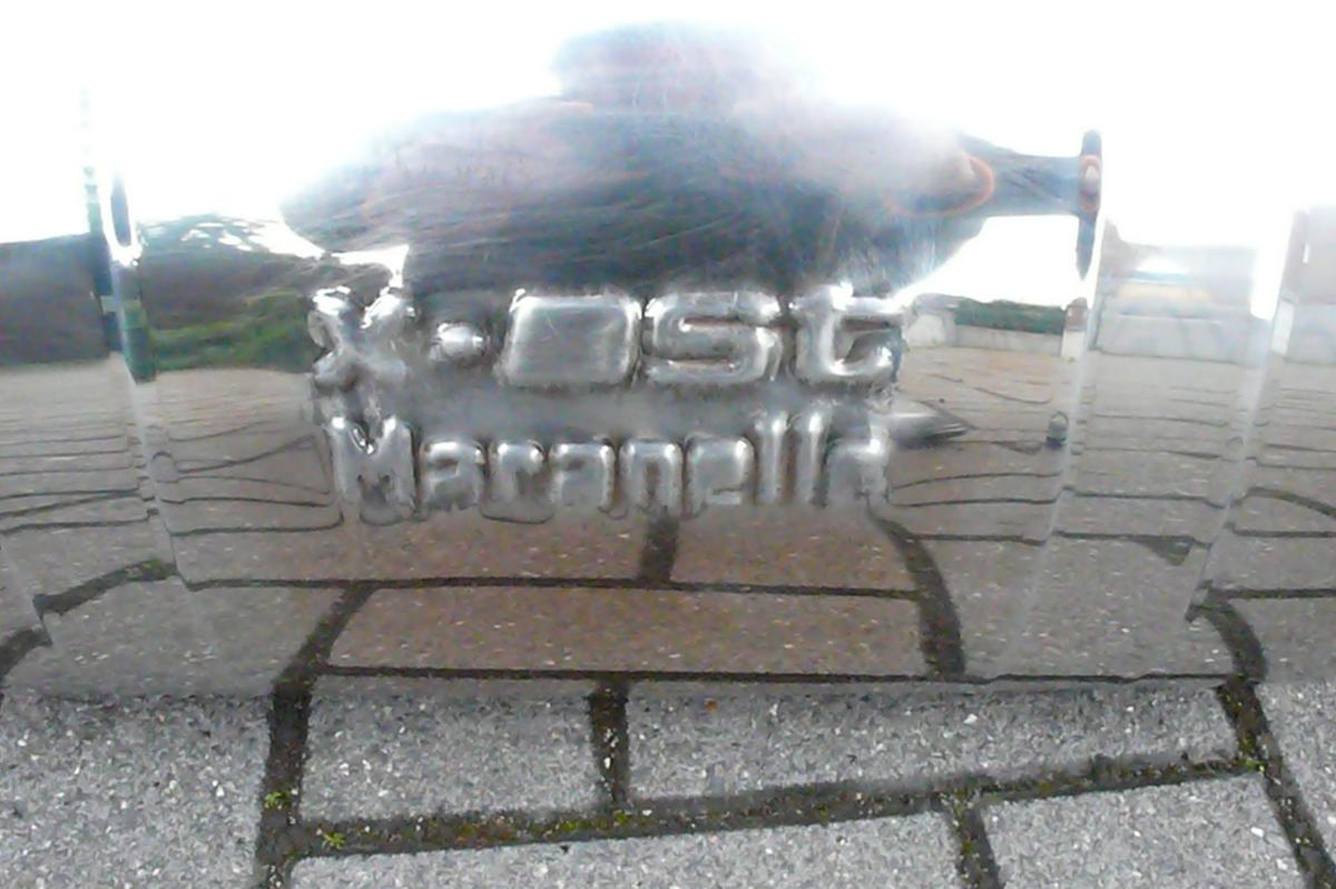

Technik 11k, Lack und Leder,Auspuff 9k
Gruß Michael
und die reifen wurden auch ersetzt ?
bremsen nicht " platt " gestanden in dem zeitraum ?
benzinschläuche , h2o - schläuche ?
klimakompressort etc ?
nun ja bestimmt zum teil aufgelistet in den rechnungen !
gruss am abend
Viele von den 348er Fahrern kennen ja das Fahrzeug von den 348er Treffen.
Gruß Michael

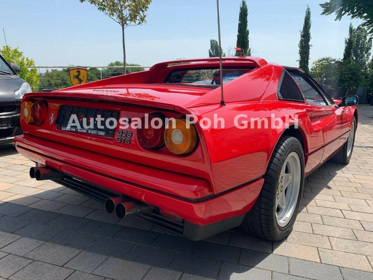

Ich fahr ab und zu an diesem hier vorbei:
https://wagengut.de/detail/17G0521/
Habe ihn ab und zu von aussen durchs Schaufenster gesehen, und das sah erstmal gut aus. Heisst natürlich nix. Zum ersten Mal allerdings auch schon vor 3 Jahren...
Sorry, Du suchst ja einen GTS. Herrje, ich werd alt...
Von der Papierform nicht schlecht.
Was mir aufgefallen ist, der Erstbesitzer hat im ersten Jahr 20 Tkm abgespult. Von 1988 bis 1997 waren es plötzlich nur noch rund 1 Tkm pro Jahr. 2002 bis 2015 nur noch 0,5 Tkm pro Jahr. Entweder hat der Erstbesitzer nach einem Jahr schlagartig den Spaß an dem Vehikel verloren, oder man könnte sich fragen, ob irgendwann ab Jahr 2 des Besitzes vielleicht der km-Stand irgendwie "optimiert" wurde.
Zahnriemen zuletzt 2015, es ist also ein großer Service fällig. Es sollte m.E. auch gecheckt werden, ob die diversen technischen Gummiteile (allerlei Schläuche, Fahrwerkbuchsen, Motorlager, etc.) noch "werksoriginal" sind, oder belegbar erneuert wurden (wann?). Wenn die noch "original" sind, würde ich als Schisser zumindest die Schläuche (Kühlung, Bremsen, Sprit) neu machen,nach mehr als 30 Jahren ist das Gummi meist mehr oder weniger hin. Aufgrund der langen Intervalle zwischen Serviceterminen kann auch nicht ausgeschlossen werden, dass die Kolben der Bremssättel Korrosion aufweisen, ich würde die zumindest zerlegen und nachschauen (aber wie gesagt: Jarama = Schisser :D).
