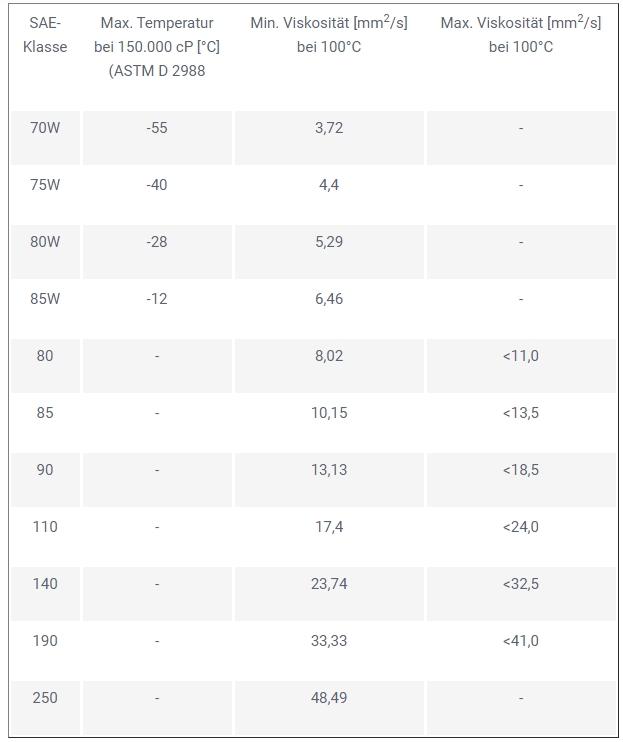

da man ein pdf nicht anhängen kann hab ich screenshots gemacht.
steht jetzt nicht sooo viel drin, jedoch aber die Ölspezifikationen für Getriebeöle aus dieser Zeit.
die Viskositäten hab ich mit drangehängt. diese sind aber nicht mit Motorölviskositäten vergleichbar !
ich hab mich entschieden das 80W90 anderweitig zu nutzen und für den Pantera ein 75W80 zu bestellen.

ich kann anhand der gezeigten Tabelle keine Antwort finden warum Du dich für 75/80 entscheidest?!?!  LG der Alex
Ich habe im Netz genau ein Getriebeöl gefunden welches diese Spezifikation 24A erfüllt und dies ist ein 75/80 Öl:
Veedol Gear Oil LD 75W-80
