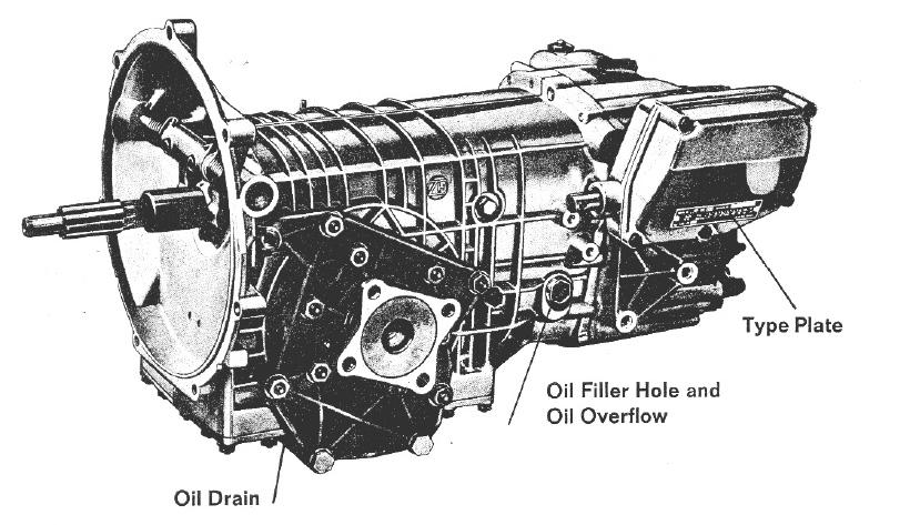

soeben hab ich in beiden Gearbox-Manuals nachgeschaut. 5DS25 und 5DS25_2.
es kann SAE 80 GL4 verwendet werden. Mineralisch ! nicht Synthetisch.
"only mild EP gearbox oils should be used" d.h. bei vorhandensein von Feuchtigkeit sollen Metallteile nicht rosten, d.h. das Öl soll Aditive zur Neutralisierung von Feuchtigkeit haben. ich denk unsere heutigen Öle haben das alle.
Erstbefüllung sind 3,5 Liter. es soll gefüllt werden bis zur `overflow bore` Schraube.
zu wenig kann zu Ölunterversorgung führen, zu viel führt zu Überhitzung.
Ölstand bei kaltem Getriebe prüfen.
