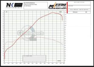

Audi R8 Gen2 mit E85 und 678 PS / 679NM sind machbar
Hi
Das 670PS machbar sind sage ich ja schon seit Jahren und das der Motor eine Drehmomentbegrenzung hat auch.
Ein Franzose hat,s nun geschafft und die Differenz zwischen 98 Oktan und E85 mit + 25PS weis man nun auch.
Mit Einsatz des GTT Saugrohrers plus ein paar Kleinigkeiten dürften die 700 PS machbar sein.
Die 100-200 macht der Bock in 5,41s

Der Franzose hat Krümmer nachgerüsstet und mit 98 Oktan 653PS die jetzt mit etwas Optimierung bei 663PS liegen dürften.
Die Informationen die du suchst findest du bei Facebook unter den Namen der Firma im Leistungsdiagram.

auch ohne Anmeldung kann man in Facebook schauen > https://de-de.facebook.com/pg/nkperformances/posts/?ref=page_internal

Und wie geschrieben ist 650 PS keine Seltenheit. Das Internet, Foren, Videoplsttformen sind ja voll davon.der V10 ist ein beliebtes Tuning Objekt. Ich Zweifel auch nicht an, dass 700 PS in der Spitze möglich sind. Nur ob nun 656 oder 670 PS, naja. Ob da jetzt der eine besser wie der andere ist, wage ich zu bezweifeln. Alleine schon die Messtoleranz, dann welcher Prüfstand usw. Ich selbst hatte schon bei fast gleichen Temperaturen vom MAHA zum Dynojet Prüfstand 25PS Unterschied.
Der Superflow hat nochmal weniger angezeigt. Dann kommt es wie wir alle wissen noch auf die Belüftung etc. an. Also wie gesagt ob 650 oder 670 schlag ein Ei drüber 😜

Ich meine der Franzose fährt gar keine Kats mehr. Die Krümmer die er verbaut hat haben keine Kats mehr drin und im Endschalldämpfer hat er auch keine drin. Weiß nicht wie viel das bei den V10 ausmacht.
Klasen bietet z.B. für den Spyder oder RWS mit Serie 540 PS die oft genannten 620-630 PS an. Beim Plus ähnlich. Arg weit drüber habe ich in der Tat noch nie gesehen. Meinst du das geht wenn man die Drehmomentbegrenzung ran geht? Wieso hat Audi die so programmiert? Haltbarkeit? Die 620 PS sollten ja absolut haltbar sein. Denkst du wenn man drüber geht, geht das auf die Haltbarkeit?

Schau dir hier die Diagramme an > https://www.carpassion.com/forum/thema/58172-r8-leistungdrehmoment-alt-gegen-neu/
hier ist der Drehmomentsverlauf zu erkennen.
Tom
Danke Tom für deine Ausführungen! Weist du denn ob beim originalen Endschalldämpfer oder bei der optionalen SAGA die Kats im Endschalldämpfer umgangen werden bei offener Klappe? Bzw. hat die Standard Anlage überhaupt Klappen. Ja oder?
Im Diagramm in deinem Link sieht man ja das bekannte Phänomen das die 540 PS Autos nur oben raus gedrosselt sind oder? Rein mit Software sollten da 600-620 PS drin sein denke ich bei originaler Abgasanlage. Ich glaube der Capristo ESD umgeht die integrierten Kats bei offener Klappe komplett, hat aber wohl nur für die Coupes die ECE laut Webseite.
