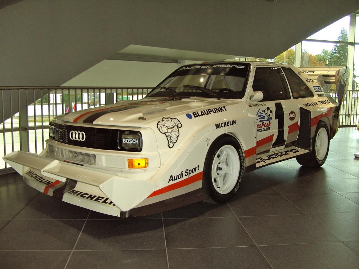

Kurzer Radstand und Frontmotor wird nie ein Sportwagen.
Ausnahmen bestätigen bekanntlich die Regel. 😉
ja aber den kann nur der Röhrl fahren ☝️
