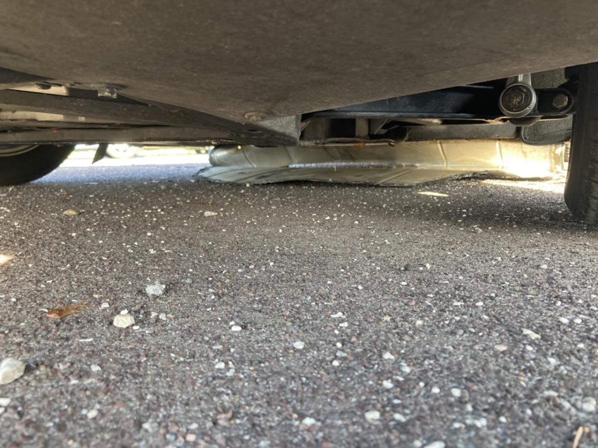

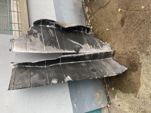

So, jetzt scheint für mich auch das Saisonende gekommen zu sein. Hat kurz geknallt und dan fürchterlich geschliffen. Noch grad so in die Abfahrt gerettet und dann das. Also Jungs, falls noch einer von euch einen vorderen Unterboden liegen hat?
traurige Grüße
traurige Grüße
Wie ist denn das passiert? 🤔
Wenn ich für vorne was habe, dann nur noch einen Stabi.
Keine Ahnung, hat geknallt und dann geschabt-aber wie. Ich denke mal, Verschraubungen durch Vibration gelockert und dann Fahrtwind drunter-das war’s.

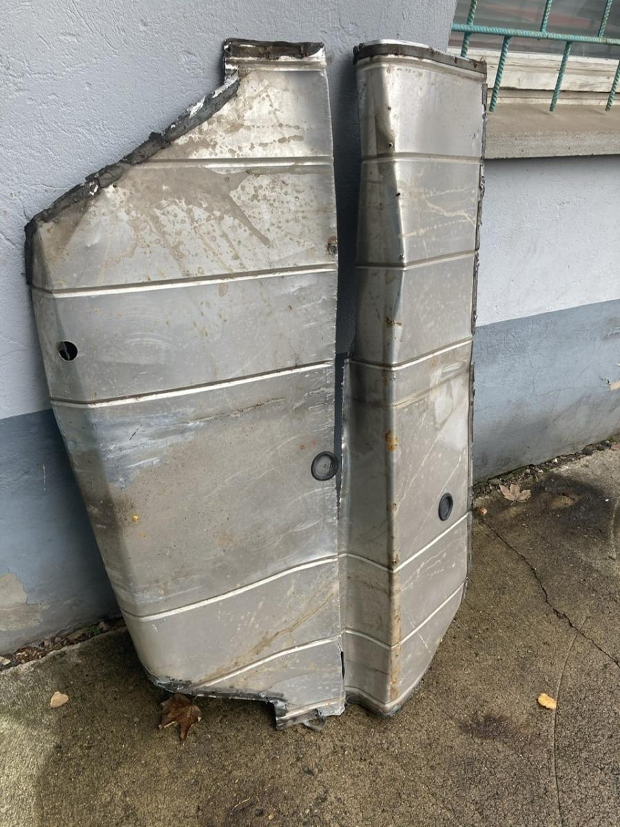

Hallo IronMichl,
Unterboden ist ab und Auto erstmal wieder bewegbar. Und so sah das dann aus.🙈
Ersatzteilsuche gestaltet sich, trotz Hilfe einiger Foristen, schwieriger als gedacht.
Danke an Alle die versucht haben zu helfen.👏👏👏
weitersuchende Grüße
  • Wow 7
  • Traurig 1
guten abend zur fortgerückten stunde ,
den lädierten unterboden vom 328 " wieder entfalten " eine schablone anfertigen und wenn diese passgenau anliegt !
aus alublech beim profi mit sickenmaschiene eine "nachfertigung"  in auftrag geben und vor odt am 328 anbringen , keine alternative ?
gruss
Das ist die letzte Möglichkeit. Das Blöde ist nur, dass da wo die Hebebühne steht, keine Sickenmaschine ist und umgekehrt dasselbe. Auch der lädierte Unterboden reicht nur für eine grobe Schablone. Evtl. Blech etwas dicker wählen und dafür, wie beim 308 QV, die Sicken weglassen. Versuche erstmal noch ein Ersatzteil zu beschaffen....
vor 9 Stunden schrieb BWQ:
Du hättest ja nicht drüber fahren müssen. X-)
Negativprofil vom Unterboden anfertigen mit Gewebematte & aushärtendem Schaum o.ä. wäre ein sinnvoller Ansatz, die grobe Schablone zu ergänzen.

vor 5 Stunden schrieb skr:
Das erzähl mal den Kackabgebrochenen Nieten!😂

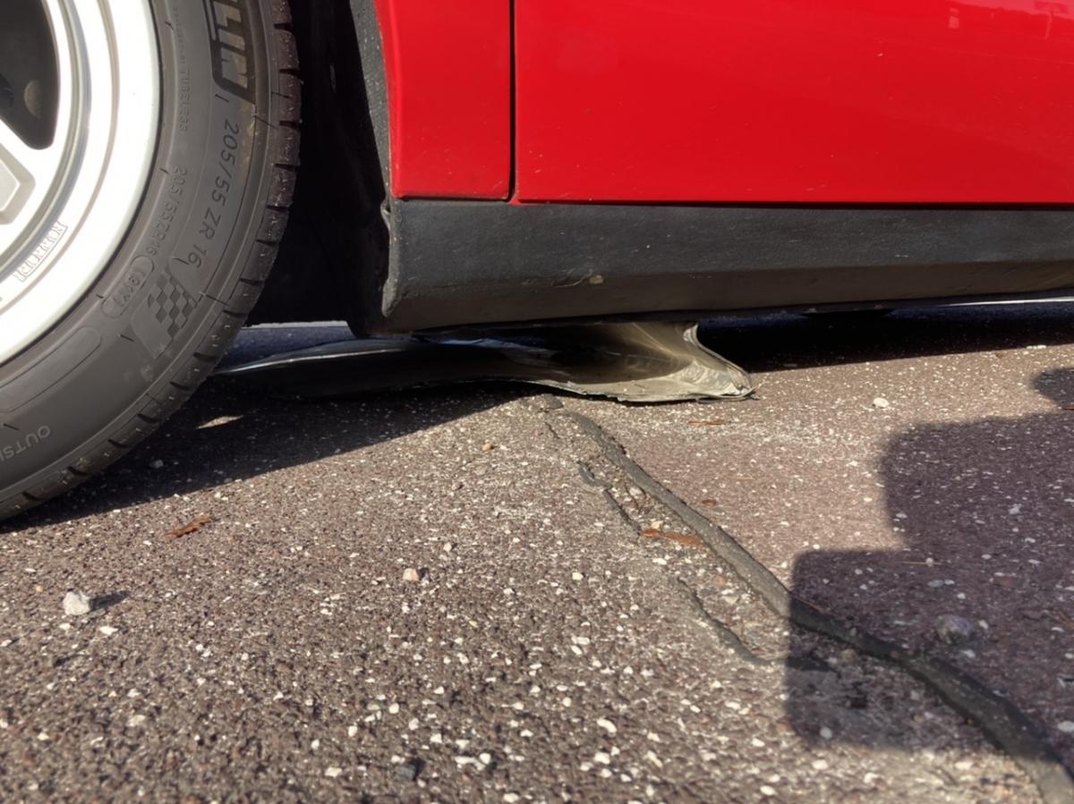

...mich auch mal bekenne zum verlorenen bodenverkleidungsteil am testa !
mir kam ein teil der bodenverkleidung direkt auf der hauptstraße zum teil abhanden (hing noch mit einer schraubverbindung am unterboden )
bin damit bis nach hause mit gekratze und geschepper gefahren und dann direkt auf die hebebühne .
habe das teil dann beim flaschner gerade "bügeln "  und das alte alublech als schablone genutzt und alle 4 bodenverkleidungsblech nachgefertigt ais edelstahl .zum verschrauben habe ich größere unterlegscheiben verwendet und selbstsichernde muttern.
seitdem ist ruhe und das seit fast 10 jahren .

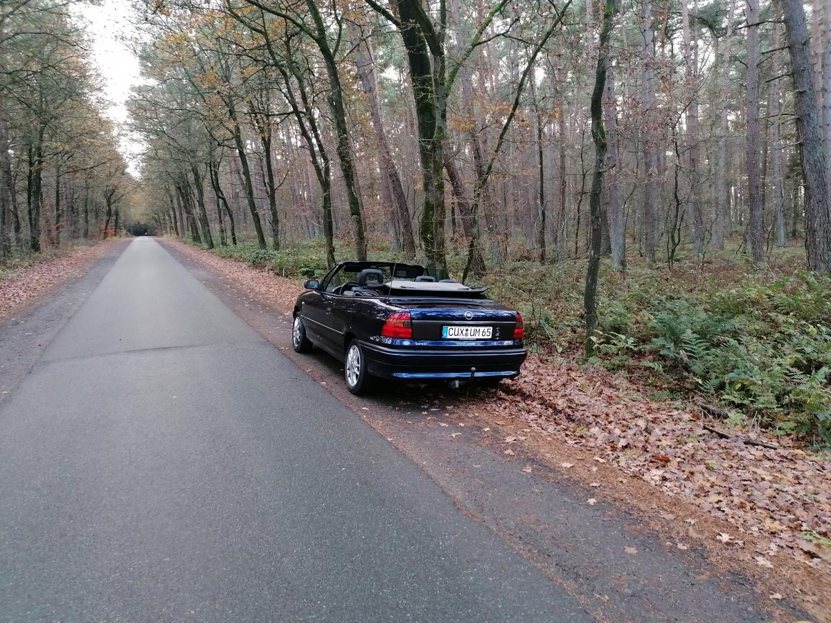

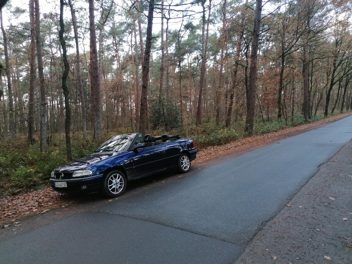

Moin
Jedes Ende kann ein Anfang sein....
Da ja das E 30 Cab und das grüne Astra Cab im "Winterschlaf" sind, hab ich ja noch mein "Schimmelcab" mit Ganzjahreszulassung, gibt nichts schöneres, als bei Sonnenschein und 9 Grad Außentemperatur Cab zu fahren.
Sitzheizung an, Jacke, Mütze und Schal an, und fahn, fahn, cabrio fahn 😁
