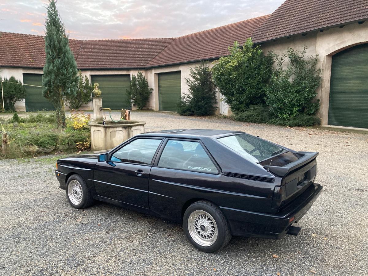

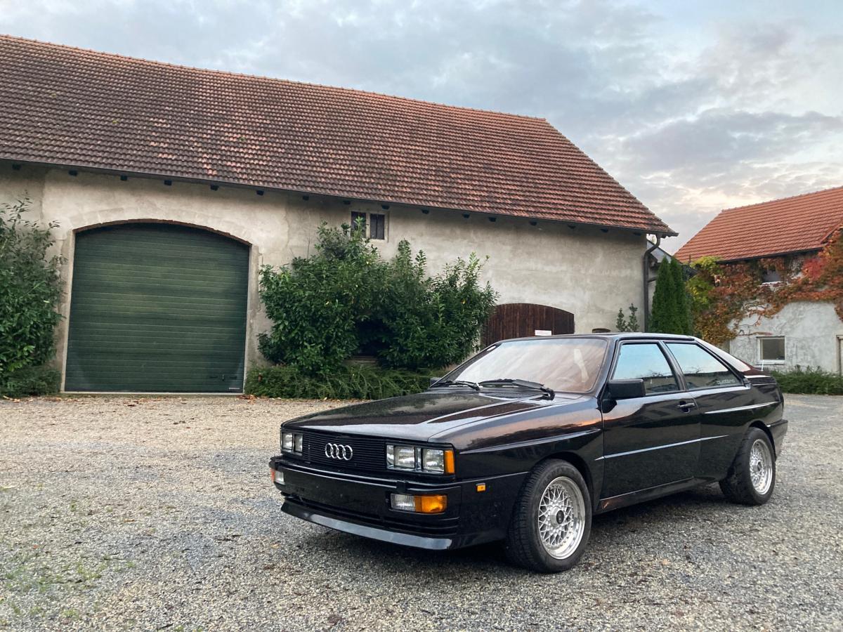

vor 3 Stunden schrieb PoxiPower:
Saisonende 2020?
Nichts da. (Schrauber)-Saisonbeginn 2020 mit einem Neuzugang 8-)
IMG_0084.thumb.JPG.99beed414b3c894472c26948a90658cc.JPGIMG_0086.thumb.JPG.139156b69f921ed8f4a1b04d0f7115a5.JPG
Moin
Glückwunsch, hat also doch geklappt....
MfG Ulf

Am 2.11.2020 um 18:35 schrieb PoxiPower:
Saisonende 2020?
Mega cooles Teil! Ich  liebäugele schon länger mit nem BMW e30, aber deine Bilder bringen mich ins Grübeln. Der Audi sieht in schwarz auch edel aus. Vielleicht liegt es an der schicken Kulisse. Man könnte ja denken, du hausierst in der Provence 😁
Viel Spaß beim Schrauben und Gruß aus Berlin
  • Mitglieder
Den darfst du doch gar nicht fahren..... ist doch das Auto deiner Frau X-)
