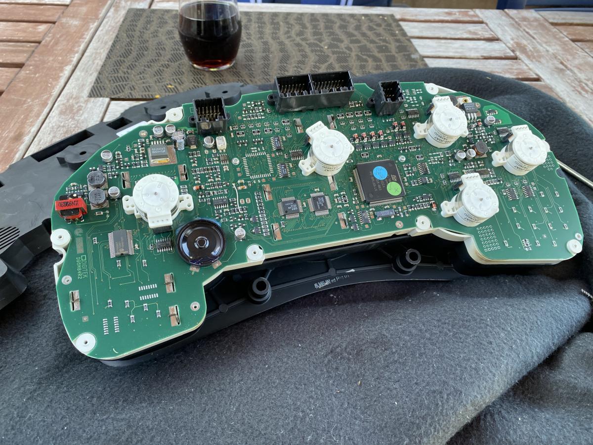

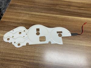

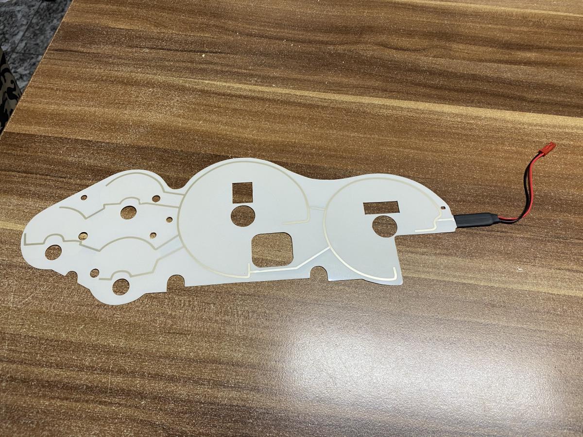

Hallo tomF355,
Eine stolze Summe...
Ich habe dieses Panel für den 360 aus England bestellt für 185 Euro.
Habe es schon eingebaut...
Testen kann ich es leider noch nicht, da mein Innenraum komplett zerlegt ist.
Dieses Panel wurde aber von diversen Users schon eingebaut und es funktioniert einwandfrei.
Ich hoffe es ist ok wenn ich den Link hier poste...
https://elpanelandtape.co.uk/products/elbacklights/ferrari-360-f131-replacement-instrument-panel-dashboard-el-backlight/

In welcher Farbe leuchtet denn das Panel?? In der Beschreibung steht light blue???
Das Panel leuchtet leider in light blue. In grün hat er sie leider nicht.
Ich habe mir einfach eine transparente PVC Folie für Leuchtanlagen in grün geholt und auf dem Panel drauf gesetzt. Somit hat die Tachobeleuchtung die gleiche Farbe.
