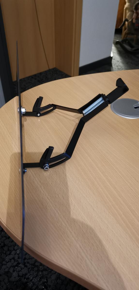

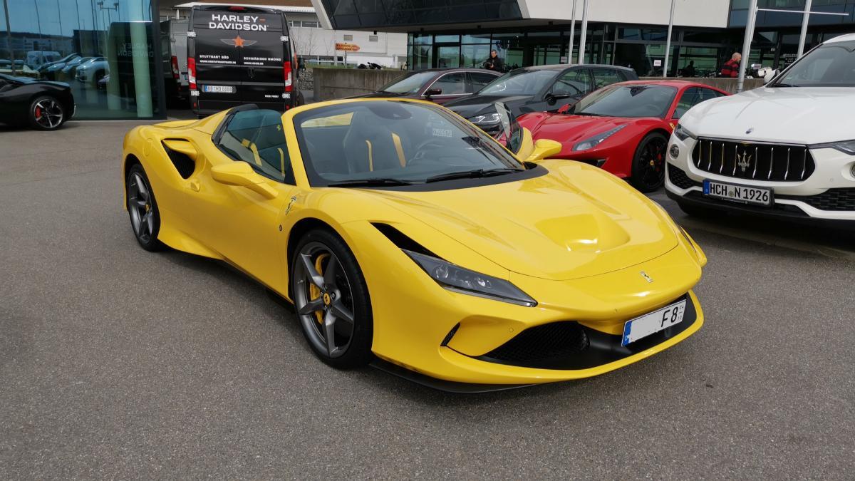

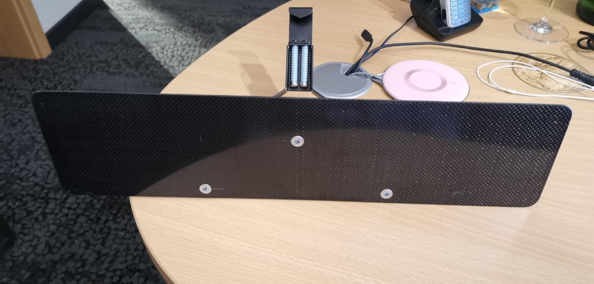

IMG_20220406_203354.thumb.jpg.f8496875e557edaf996ab2271c97e908.jpgIMG_20220406_203506.thumb.jpg.e25734badb9017b8ca3be531c37c0f31.jpg

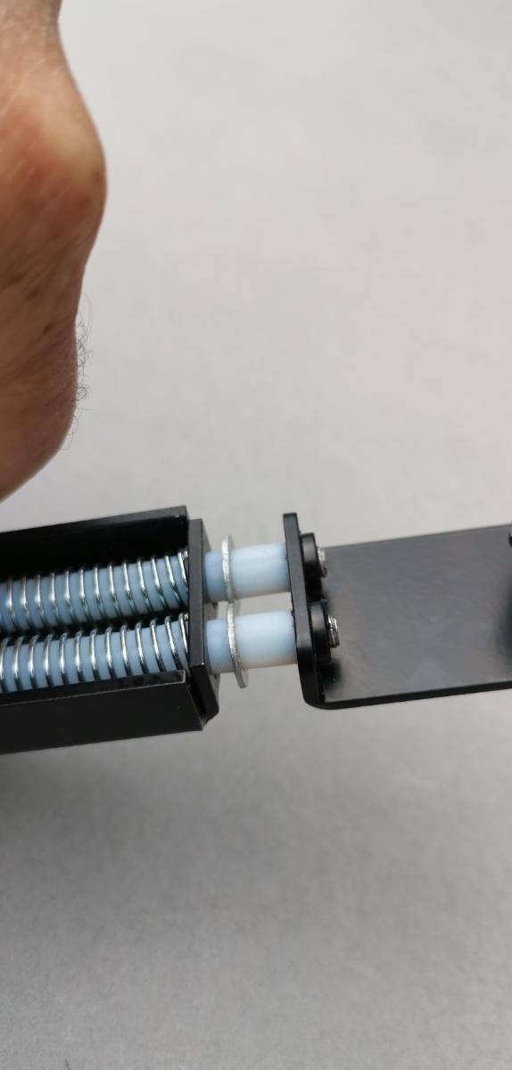

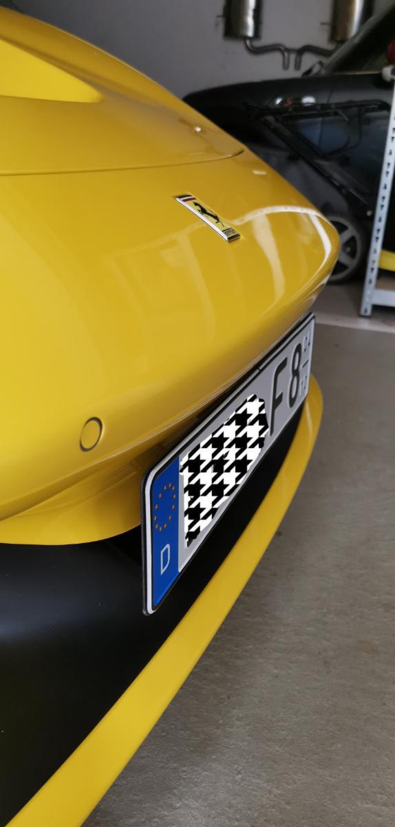

habe mir auch diese Halterung von Carbonio besorgt, noch eine Unterlage aus CFK gebaut wo das Kennzeichen einfach aufgeklebt wird

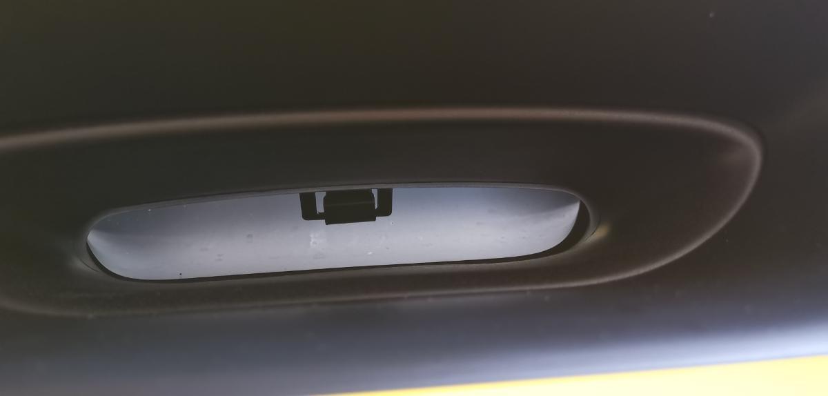

Wo greift denn der Halter eigentlich rein hinten in der Luftführung?
Da wird vorm Kofferraumschloss eine Metallplatte reingesteckt und in der wird der Haken eingehängt.
Geht aber alles ohne was bearbeiten zu müssen und ohne WerkzeugIMG_20220531_154026.thumb.jpg.3c9a554a49f0b28adf330e2c7702d059.jpg

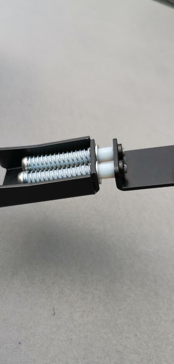

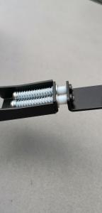

Habe dann noch die Abstadsrohre (aus Kunststoff) mit einem Messer bei 8mm getrennt und eine Scheibe dazwischen, hat den Vorteil, dass der Hacken beim abnehmen nicht mehr soweit einfedern kann und es sich somit viel leichter montieren und demontieren lässt, wenn das Kennzeichen näher an der Frontschürze sitzt
IMG_20220531_154919.thumb.jpg.86818c2725bad05d6d6f2d7d36f51124.jpgIMG_20220531_154927.thumb.jpg.535c6a27921e33dbfd8d9276b13615ca.jpg

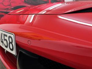

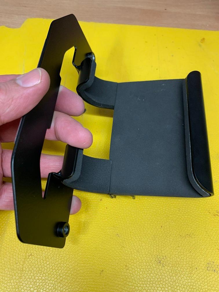

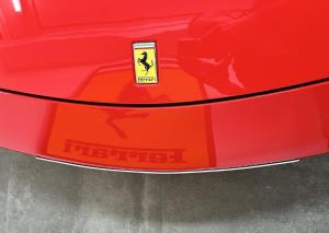

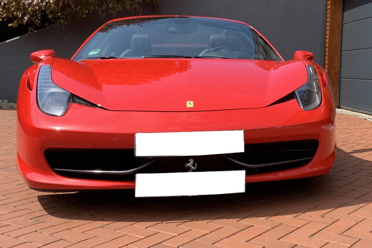

Ich habe mir für meinen 458 auch den amerikanischen Halter gekauft. Die Qualität ist gut. Die Feder hat gute Zugkraft, das sitzt bombenfest. Beim 458 sitzt dieser Halter nur leider zu tief, 13 cm über dem Boden (oben der originale Platz, unten der amerikanische Halter). Daher habe ich das Kennzeichen oberhalb des "Kühlergrills" mit Spezialkleber angeklebt, hält bombenfest. Beim 458 ist da eine plane Kante. Aber beim F 8 ist da keine, glaube ich bzw. zu schmal und zu abgeschrägt.
972667279_Nummernschildhalter9.thumb.JPG.2858d1d790fca93f610fc30aba4618c5.JPG975915038_Nummernschildhalter11.thumb.JPG.335f7a175ff20aa28dba34e13218299c.JPG1603095435_Nummernschildbefestigen(2).thumb.JPG.da51ea08a44980ef0799a239aa44a2d8.JPG601776074_Nummernschildbefestigen(3).thumb.JPG.50517605f52e9ee38a57efb37dc1e763.JPG
