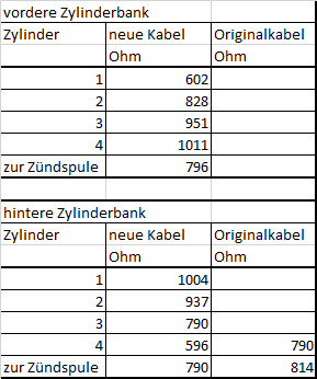

vor dem Einbau bitte den Widerstand der einzelnen neuen Kabel messen und hier für spätere Vergleiche posten, vielen Dank.
Rene
Habe gestern die neuen Zündkabeln erhalten und zunächst einmal nur auf der hinteren Zylinderbank eingebaut.
Mein 328er läuft nun wieder so wie er soll.
Die Widerstandsmessung der Kabel ergab folgende Werte:
Die Originalkabel der vorderen Zylinderbank konnte ich nicht messen da diese funktionieren und ich diese zunächst erst einmal nicht wechsle.
Die Originalkabel zu den Zylindern 1,2,3 der hinteren Zylinderbank konnte ich auch nicht messen da diese kaputt sind.
Wie ich bei der Eröffnung des Threads geschrieben habe hatte ich beim Zylinder 2 der hinteren Zylinderbank keinen Funken, nach dem Ausbau der Kabel konnte ich auch bei den Kabeln zu den Zylindern 2 u. 3 keinen Durchgang mehr messen. Diese dürften beim Ausbau ebenfalls gebrochen sein.
Die roten Original-Extensions (diese haben keinen Widerstand - 0 Ohm) habe ich auch nicht gewechselt.
Konrad
