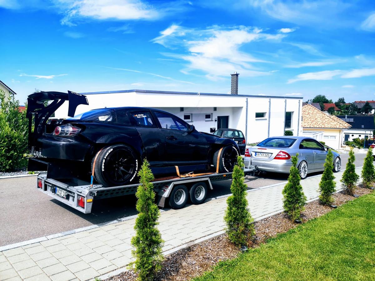

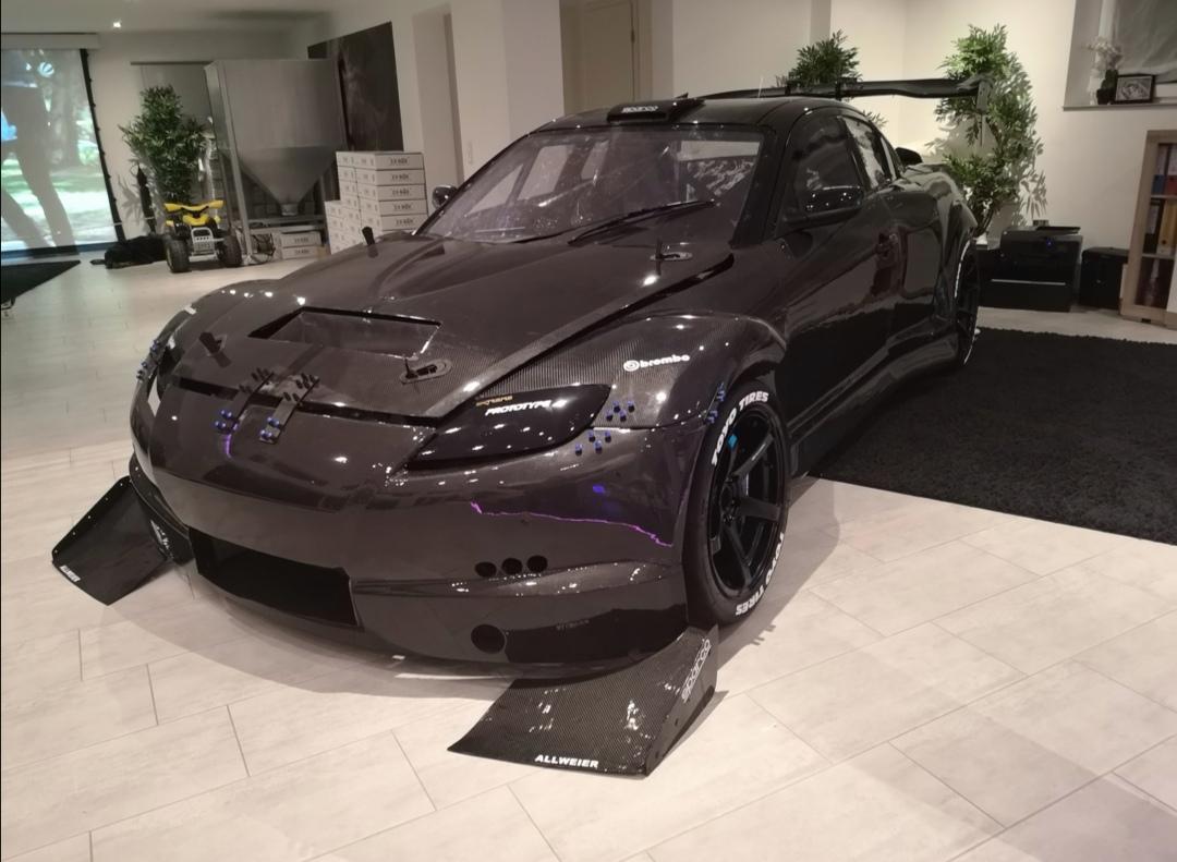

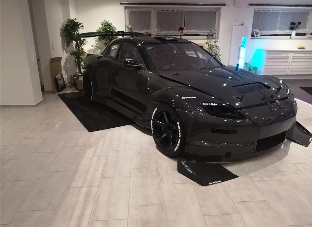

Mein Prototyp mit Wagenpass 1.200 PS / 890 kg
95%........
Endlich so gut wie fertig.
... irgendwie fürchte ich mich vor diesem Ding! Beißt der?
Ja, sieht ein wenig aus wie ein Schiff der Reaver in der coolen Western-SiFi Serie Firefly. :D
Mit dem kaputten rechten Bremslicht darfst Du so nicht fahren! Die halten Dich an, wenn sie das sehen! :P

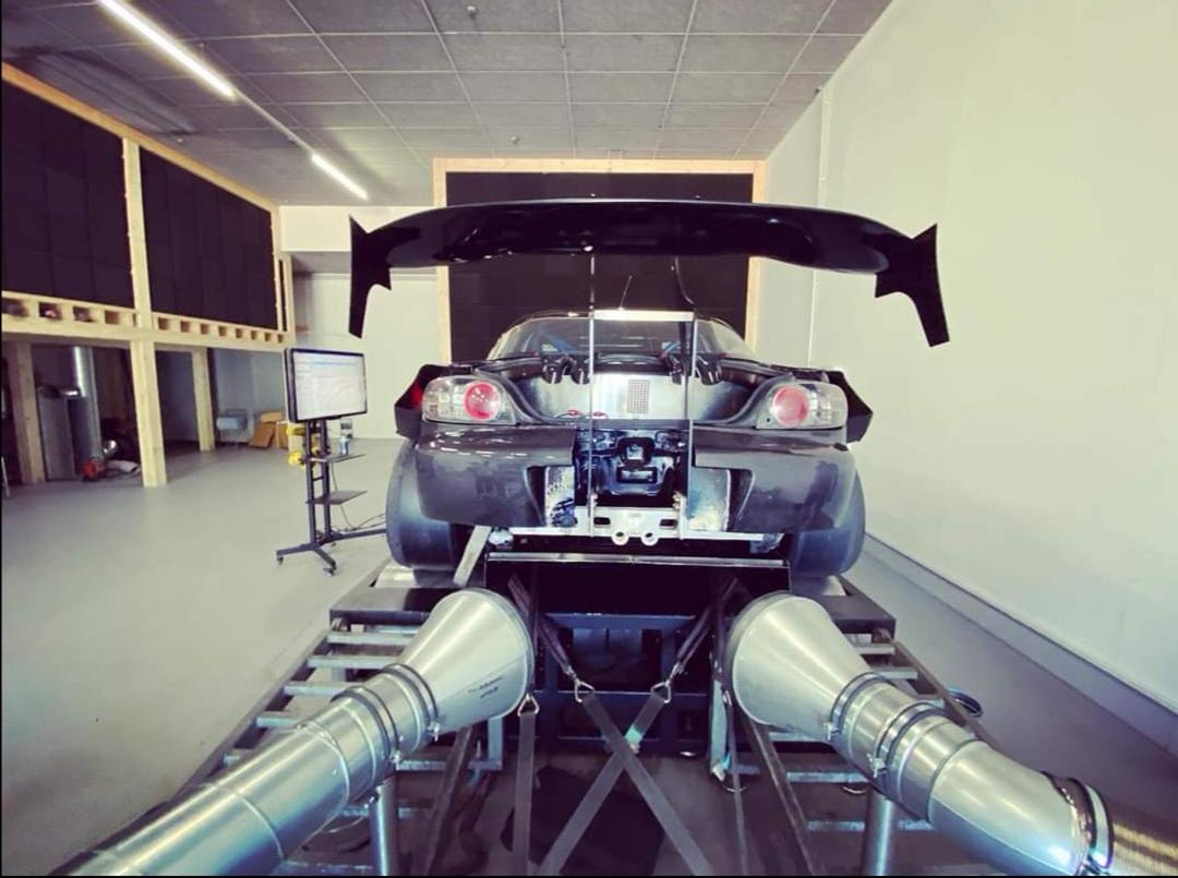

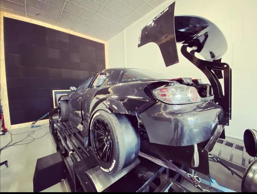

Ich bin nun durch mit dem RX8 und war auch schon paar Runden drehen, ich habe noch bzgl. BilsterBerg angefragt, hier wäre Fahren auch möglich, ist aber leider über 600 km entfernt von mir.
Am 9.7.2020 um 20:14 schrieb Thorsten0815:
Und, was drückt er nun?
Bei über 1100 Ps kommt der Rx8 nicht mehr resp. zu spät aus dem Knick, der grosse Lader spricht hierbei bei ab etwa 5.500 Umdrehungen einfach zu spät an. Drehzahlband bis 8500 Umdrehungen. Ich fahre nun den kleineren Lader mit gemessenen 700 PS und 772 Nm, mit diesem Lader liegen bereits bei 3500 Umdrehungen 650 Nm an und bei 5250 Umdrehungen knapp 800 Nm. Bei etwa 6000 Umdrehungen fällt das Drehmoment aufgrund der Ladergrösse wieder leicht ab, daher liegt auch der Begrenzer nun bei 7000 Umdrehungen. So kann man Rennen gewinnen, alles über dieser Leistung macht den Rx8 nur langsamer. Für Drag wäre die Topendleistung mit dem grossen Lader hingegen besser.
Das jetzige Setup in Verbindung dem V300 15W50 und E85 wird äusserst haltbar sein.
