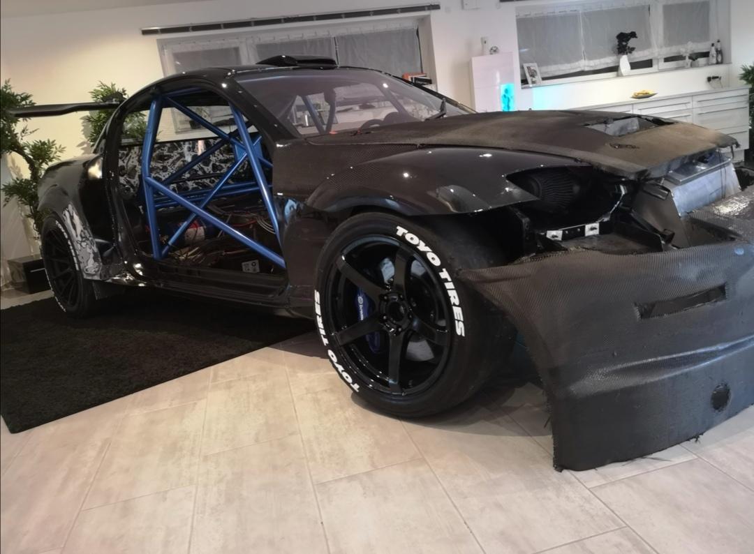

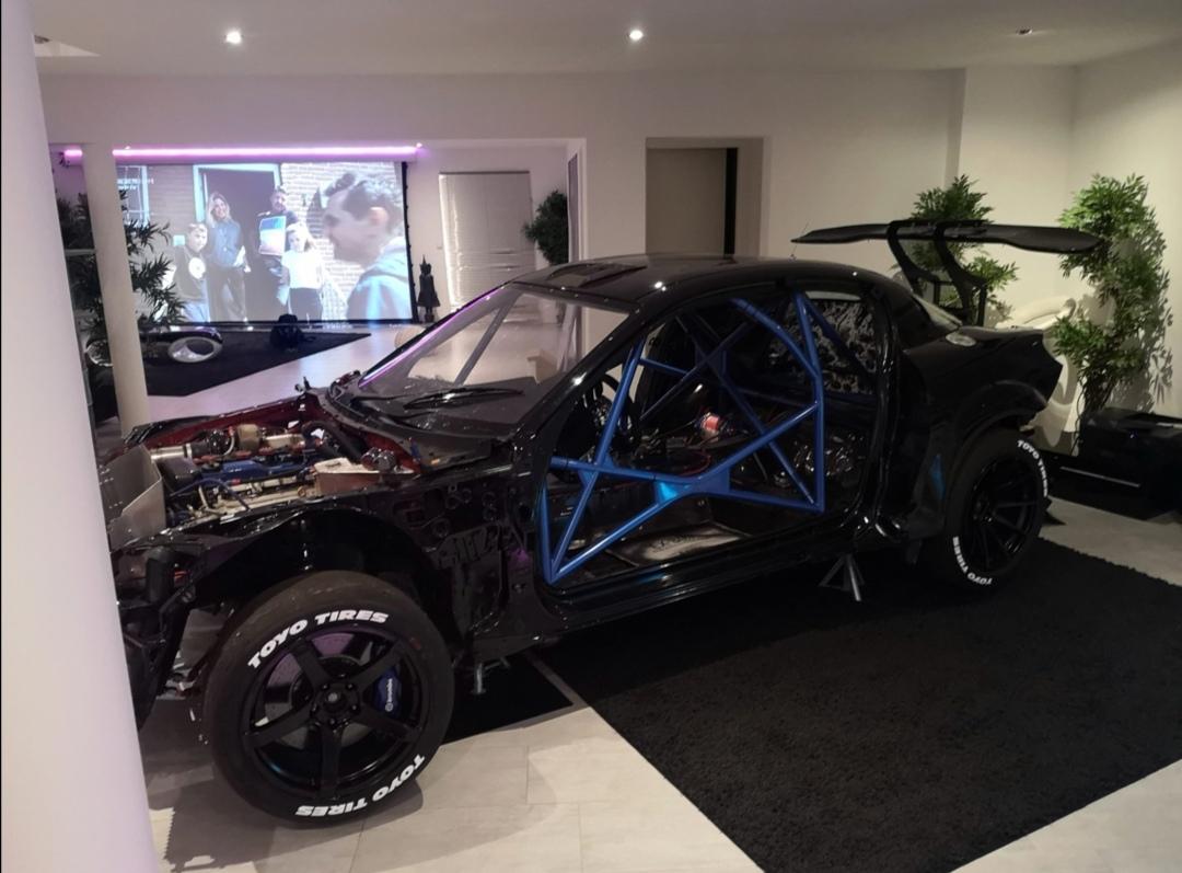

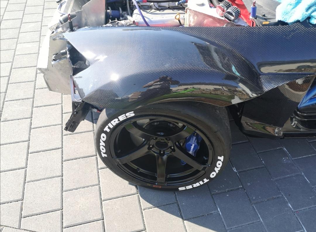

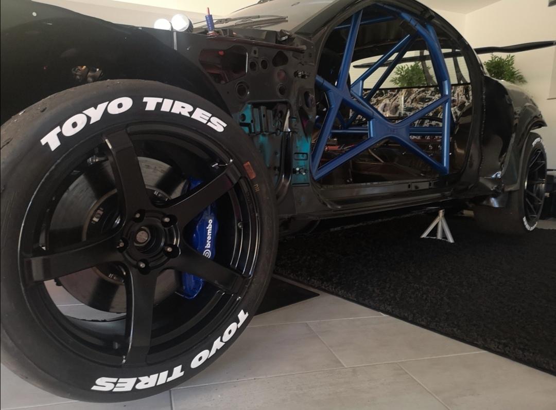

Mein Prototyp mit Wagenpass 1.200 PS / 890 kg

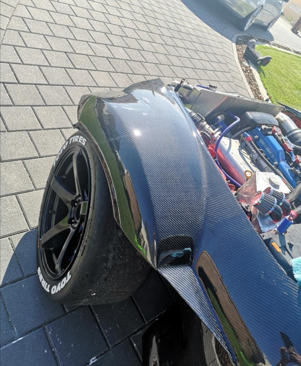

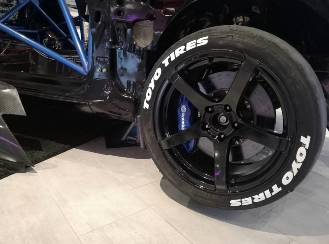

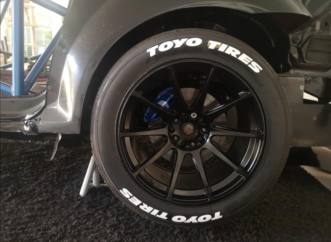

Felgen und Bremssättel sind fertig...

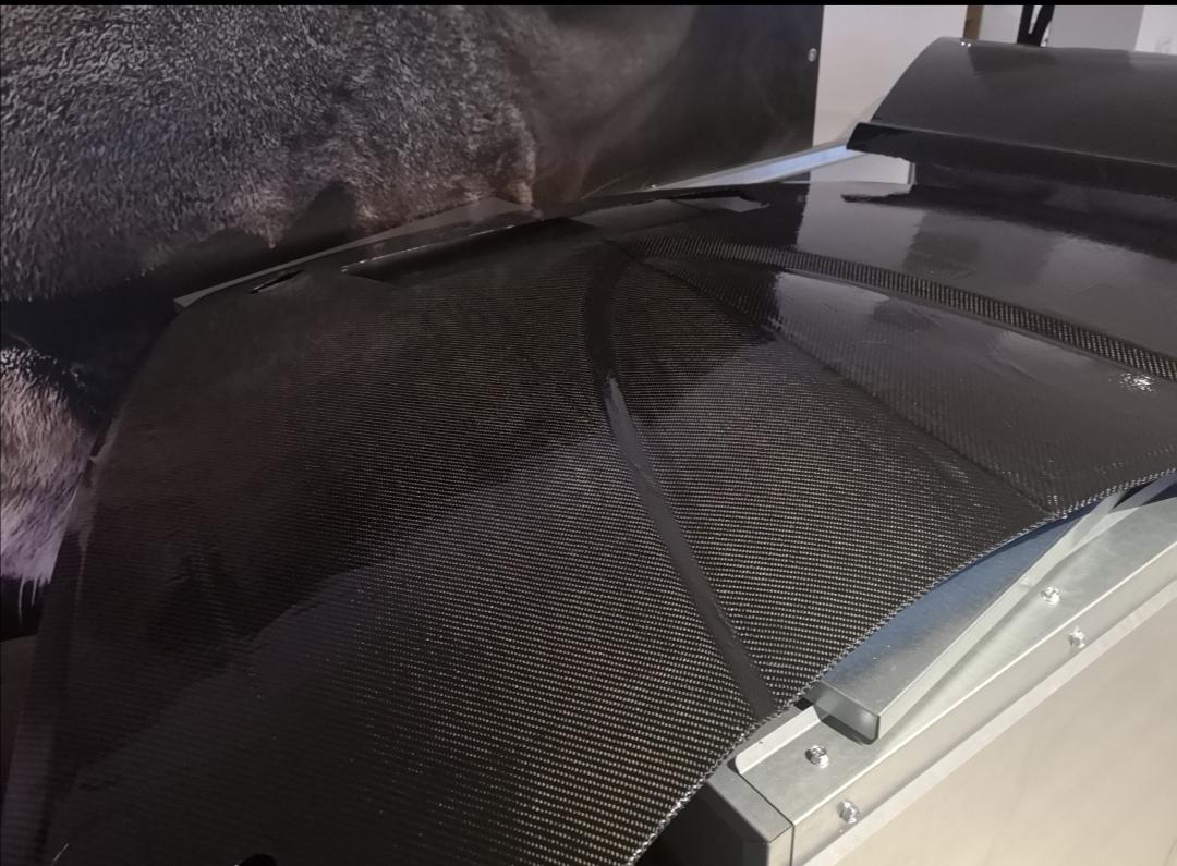

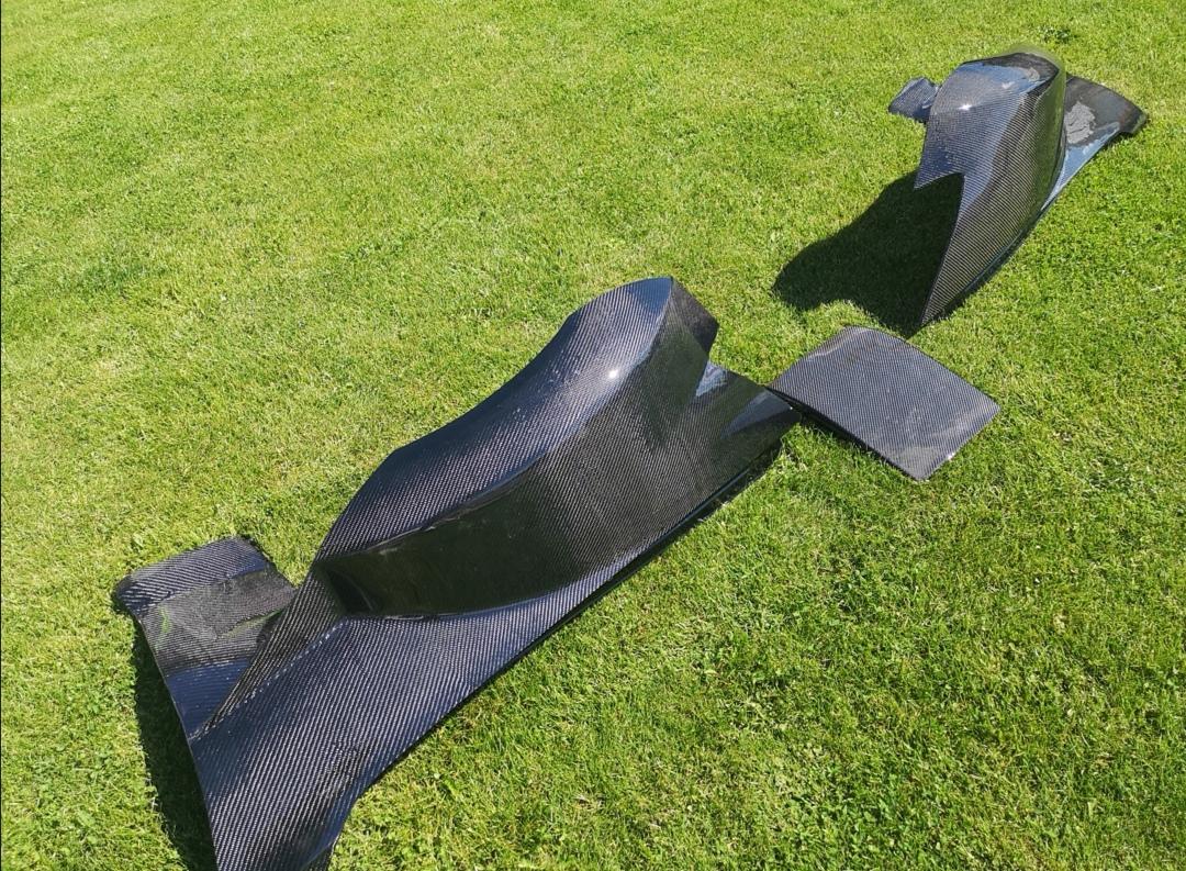

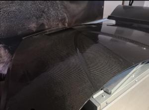

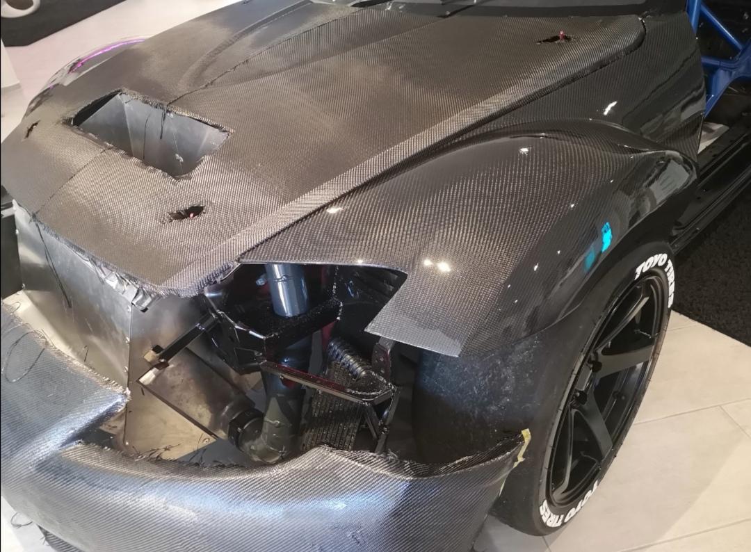

Die ersten Carbonteile bekommen morgen Klarlack.....
Carbonkotis fertig, nacher noch aufpolieren....

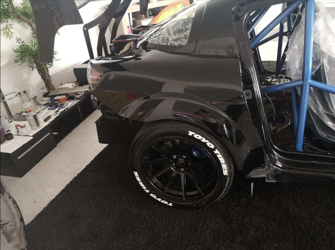

Ich frag einfach mal ganz blöd und direkt... warum macht man auf einen Pirelli Reifen die Aufschrift "Toyo Tires"?
Aber echt Respekt vor der Arbeit. 👌
Weil es alle Marken gab ausser Pirelli 😂
Und es war Dir so wichtig, das was in weiss drauf steht, dass Du Quatsch drauf schreibst? O:-)

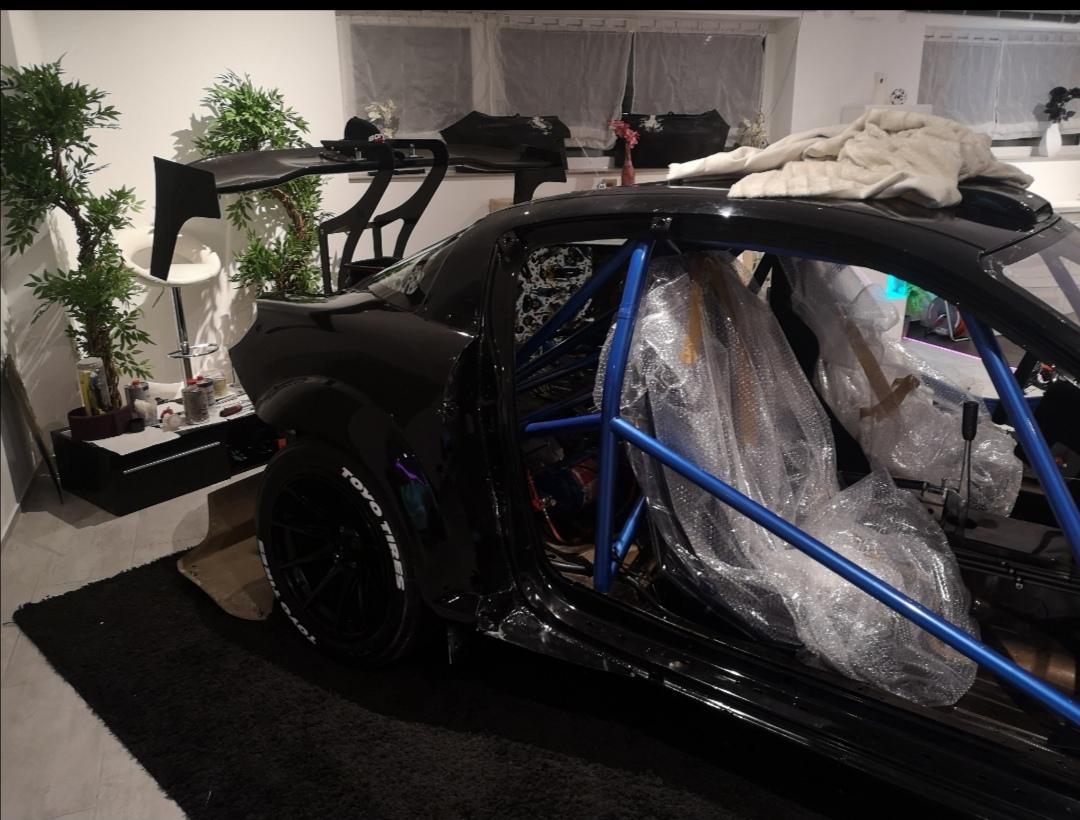

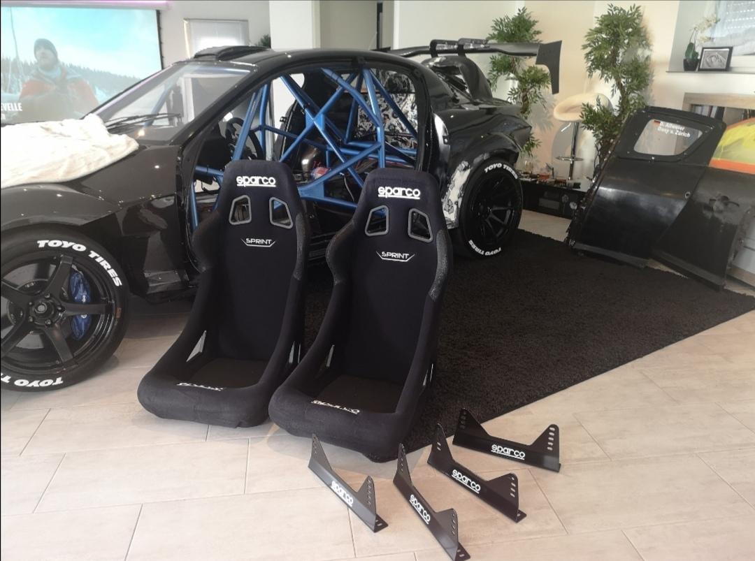

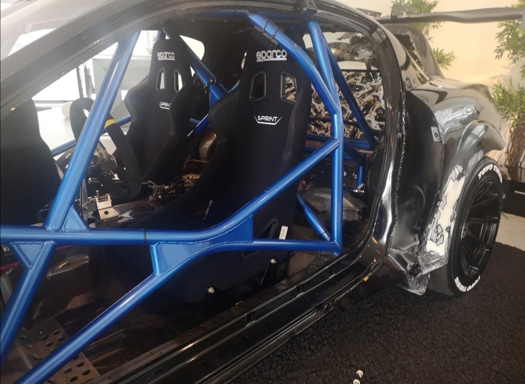

Sitze da....
Habe mich für die Sandler Sparco Sprint mit FIA Zulassung entschieden, sind bequem und günstig, fahre dieselben im E30 Turbo, inklusive starre Konsolen 770 Euro. Für den Beifahrersitz resp. Konsole schweisse ich noch eine Gitterkonstruktion an den Rahmen.

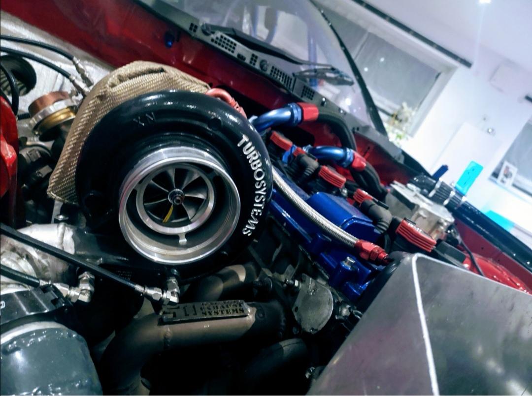

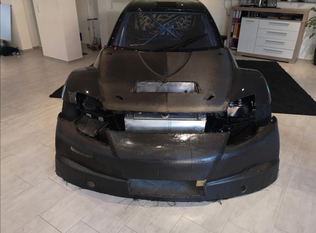

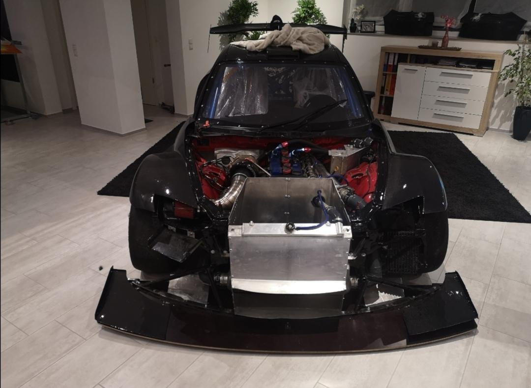

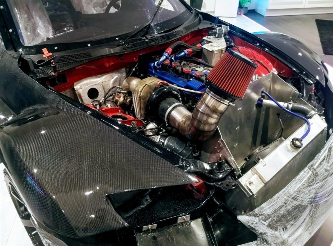

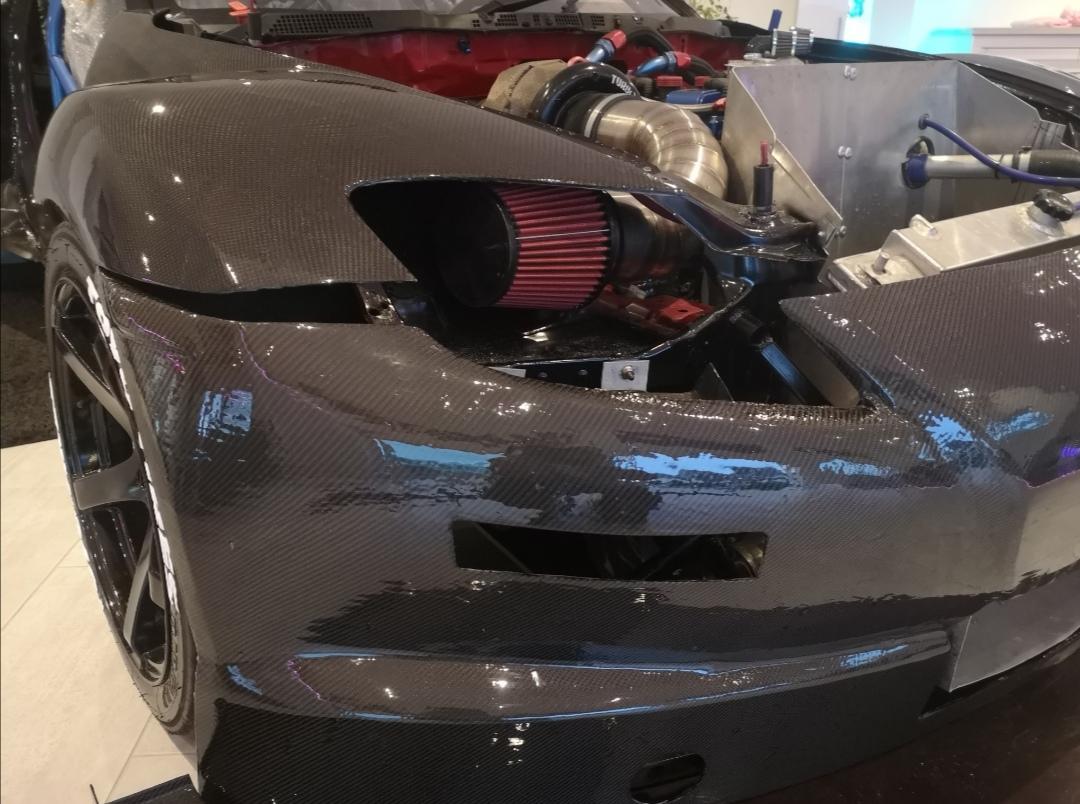

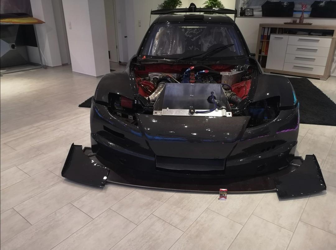

Ansaugung sein Vater..... Vier Zoll reichen....
Arbeitest du mit einem Venturi-Schacht im Ansaugbereich u.a. zwecks Kühlung?
Hallo Gast Dany430,
vor 3 Stunden schrieb Andreas.:
@Andreas. Die Ansaugung ist standart über einen offenen Pilz mit Luftleitblech durch die offene Stoßstange. Ebenfalls durch die offene Stoßstange geht der Fahrtwind durch einen Metallschacht durch den schrägen Ladeluftkühler und entweicht wieder über die Haube...

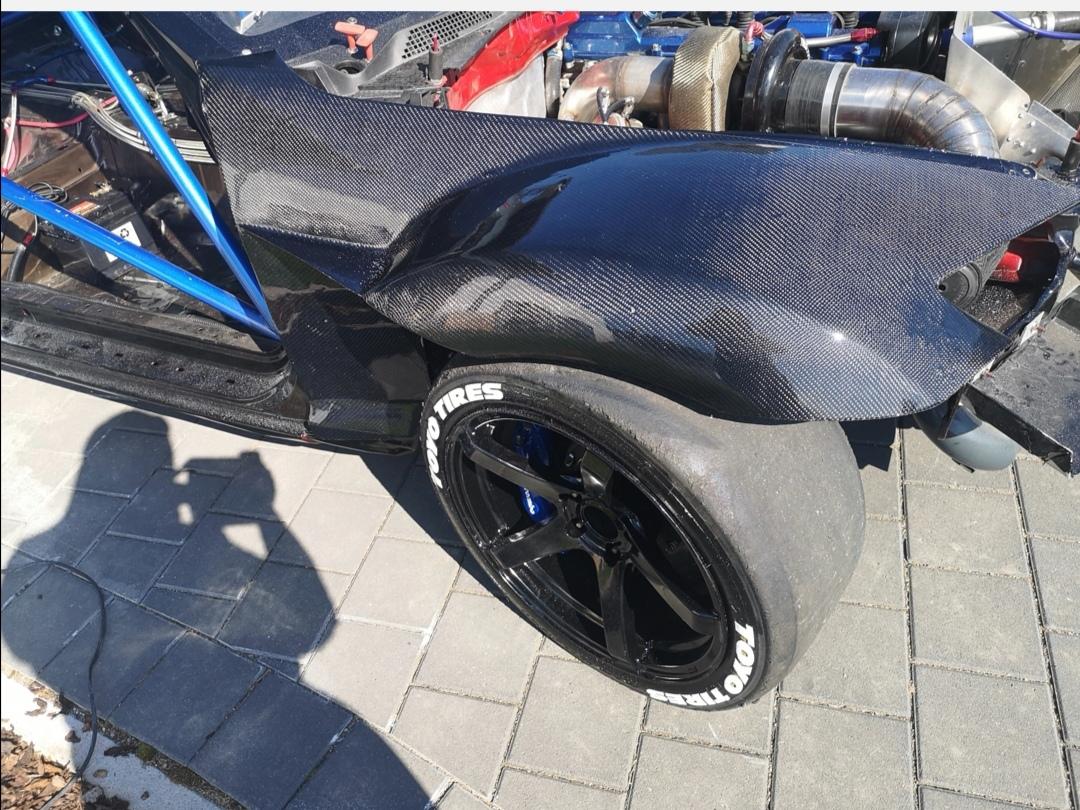

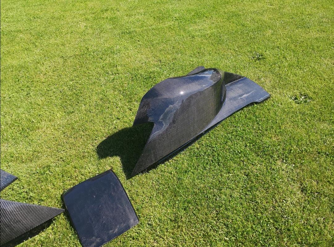

Seitenteile wieder instand gesetzt.

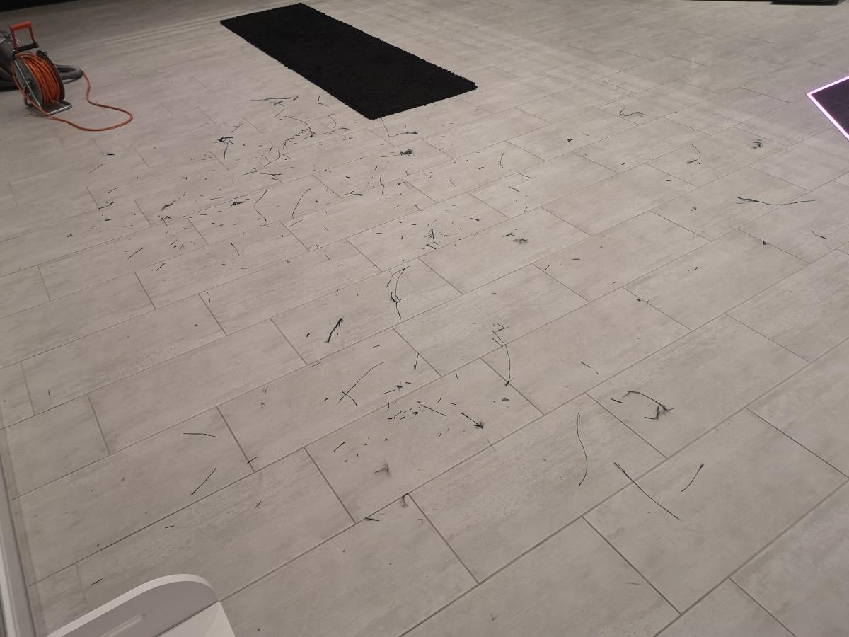

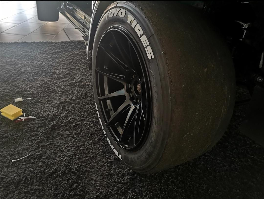

@master_p beim Schleifen war es drann, ja...... Immer das Umfeld bedenken wo ich arbeite..........
Immerhin nicht im Wohnzimmer auf dem Flokati ;)

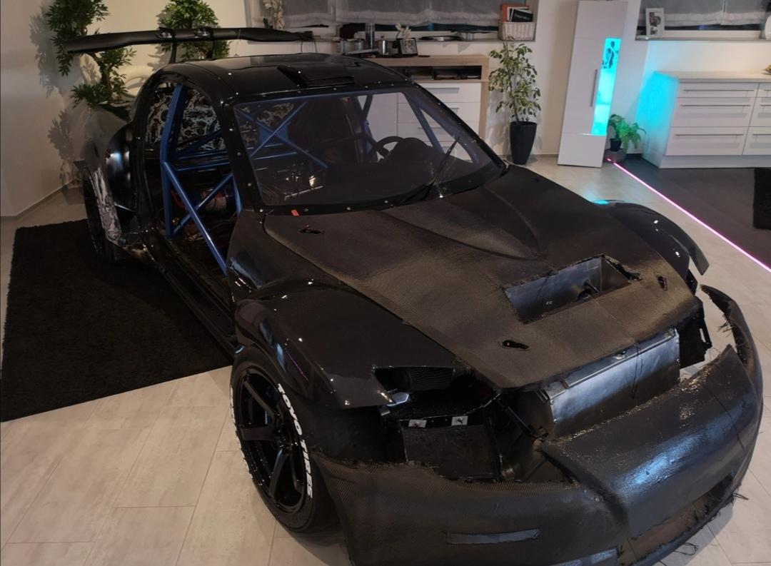

Heute Abend ein ganzes Stück weitergekommen.

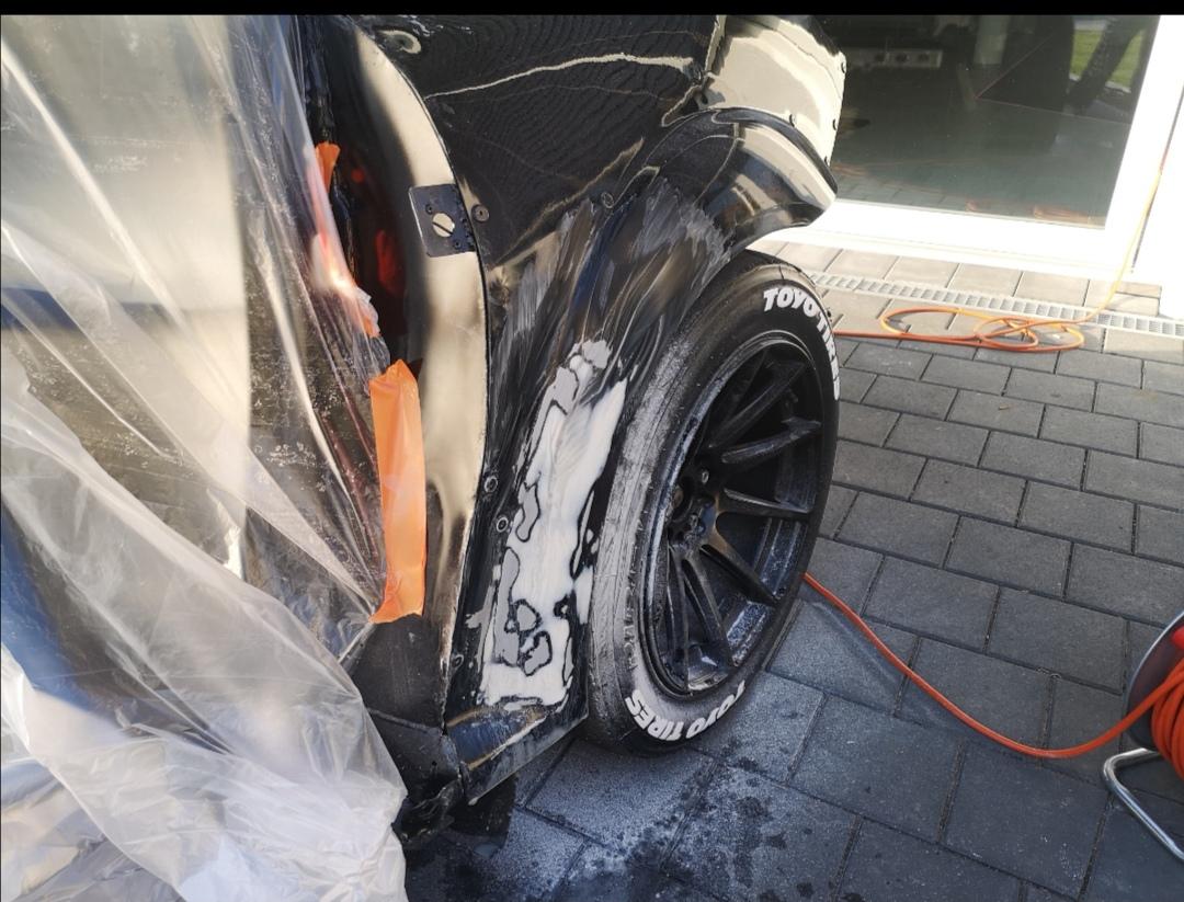

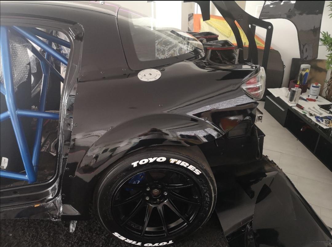

Radhäuser hinten instand gesetzt.

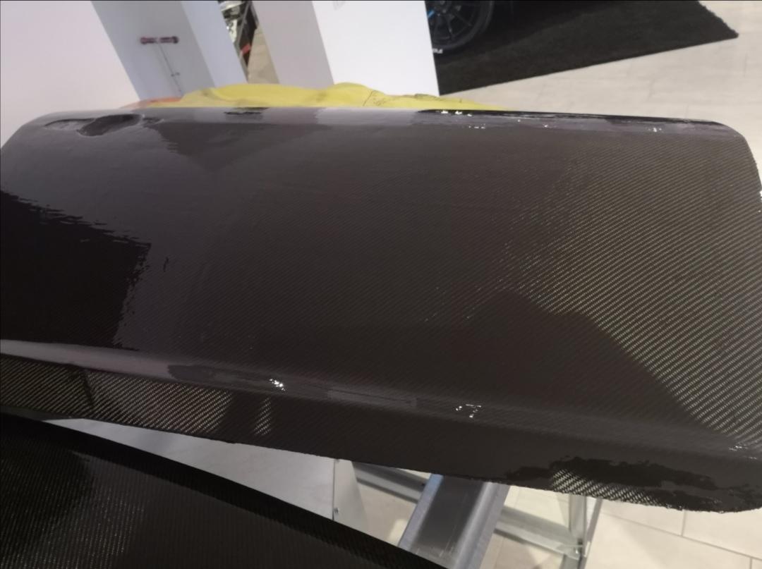

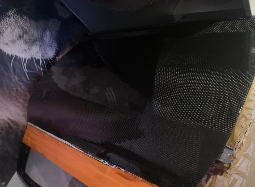

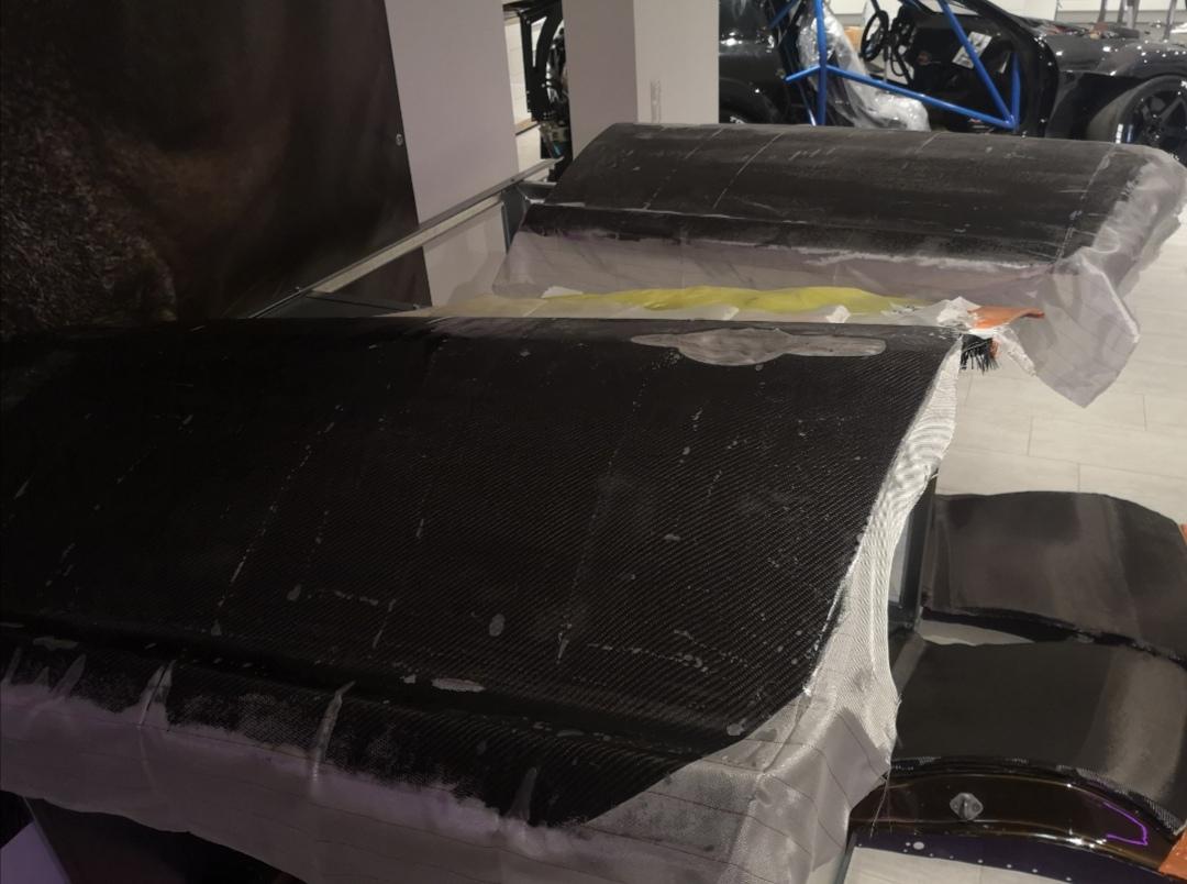

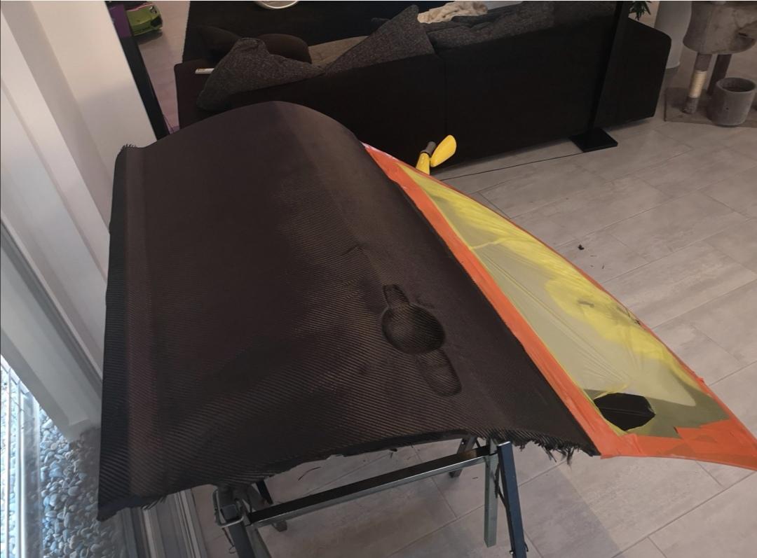

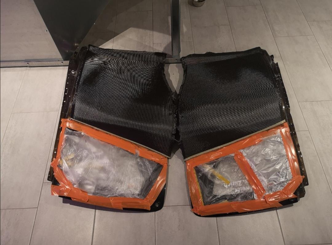

Selbstmördertüren das zweite mal Carbonbezogen.

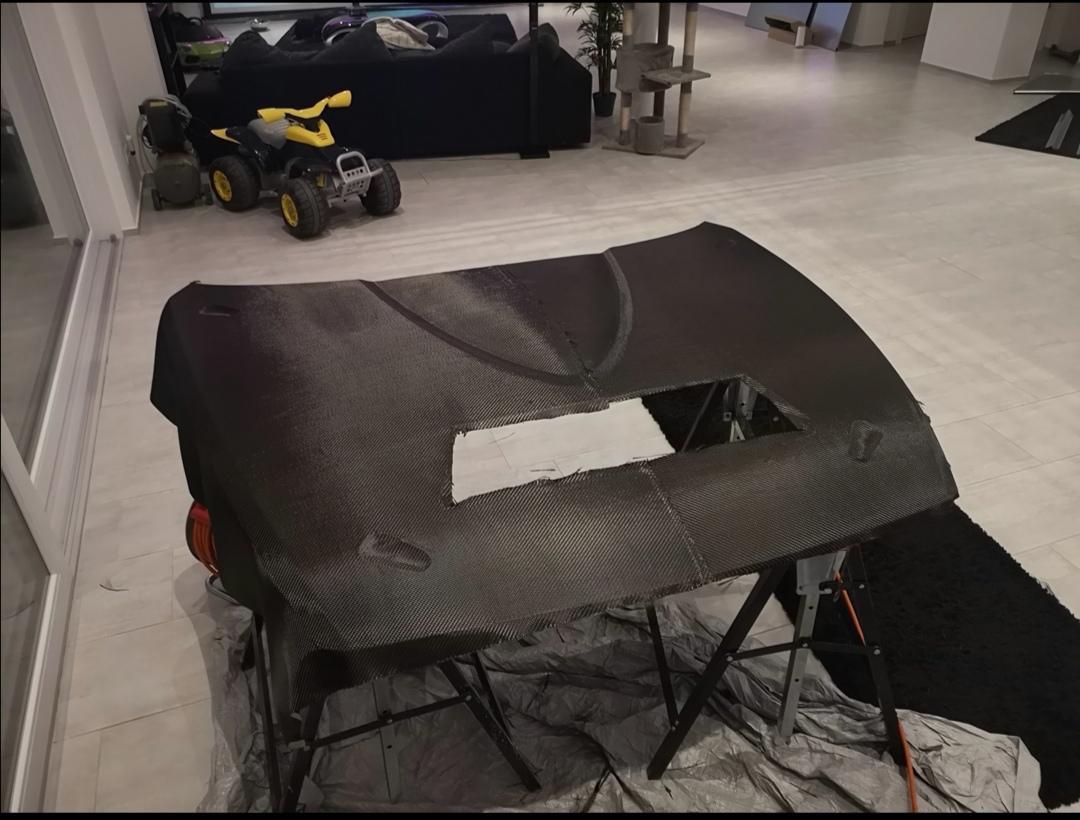

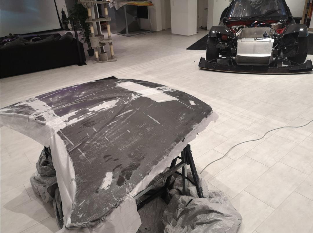

Türen und Haube haben die erste Schicht Harz mit Abreissvlies erhaltenl.

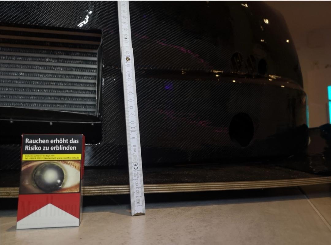

Die Stoßstange hat drei schichten Harz bekommen, somit kann ich diese bereits morgen schleifen und klarlackieren......
Scheinwerfer begrenzen sich auf LED, daher werde ich eigene Scheinwerfer bauen, wahrscheinlich eine abgestufte Carbonplatte in welche ich die LED einfasse. Die LED habe ich bereits hier, ein bißchen Kirmeskitsch, man kann die Farbe einstellen.
So heute kräftig geharzt, am kommenden Montag noch alles schleifen und klarlackieren, dann bin ich mit der Karosserie ziemlich durch. An der Stoßstange und den Selbstmördertüren ist gut zu sehen wie wellig das Harz ist vor dem schleifen. Normalerweise wird der TopCoat gespritzt, war aber bei dem Wetter heute nicht möglich, also mit dem 6o mm Pinsel gemacht.

Techniktag....
Kerzen gewechselt
Öl Motul 20w60 gewechselt
ECUMaster CanBus Bluetooth installiert und verbunden, ECUMaster Lookdaten auf dem PC geprüft. Funzt alles easy....

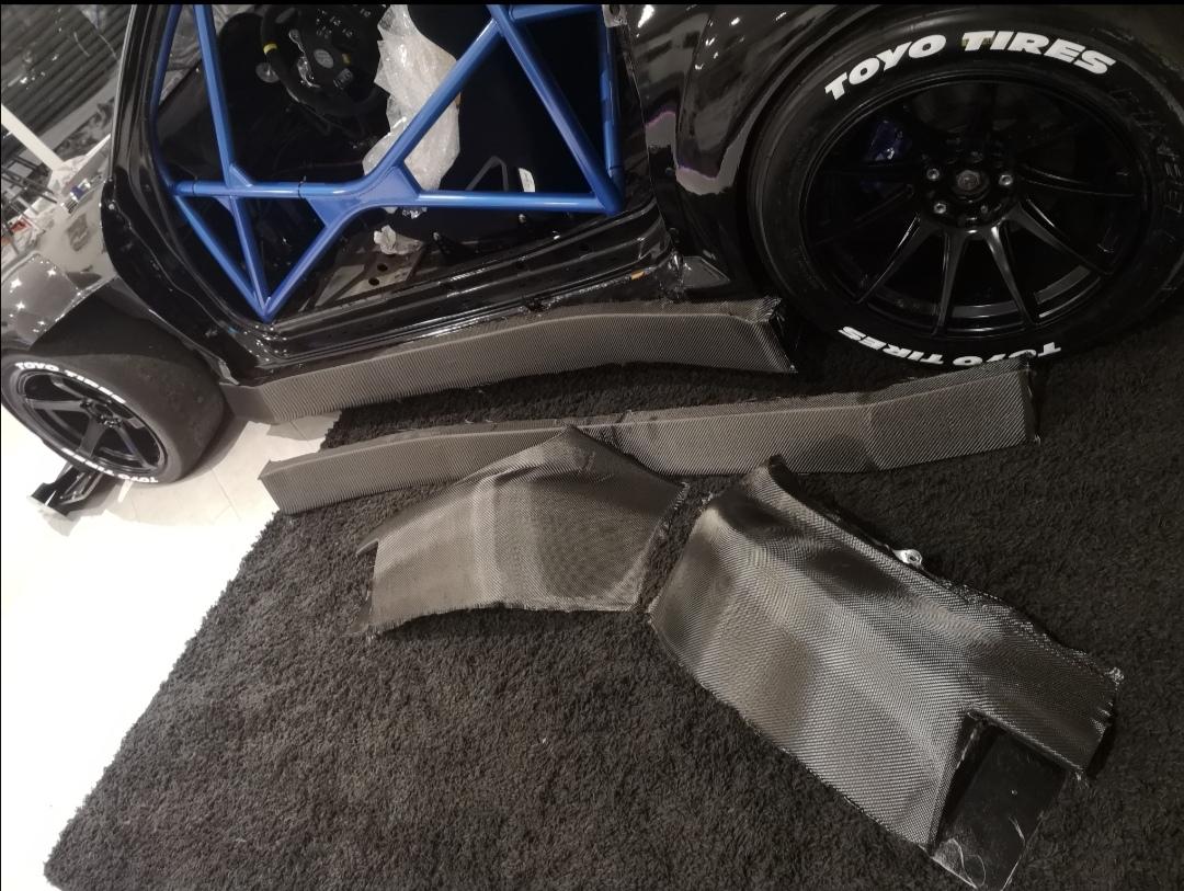

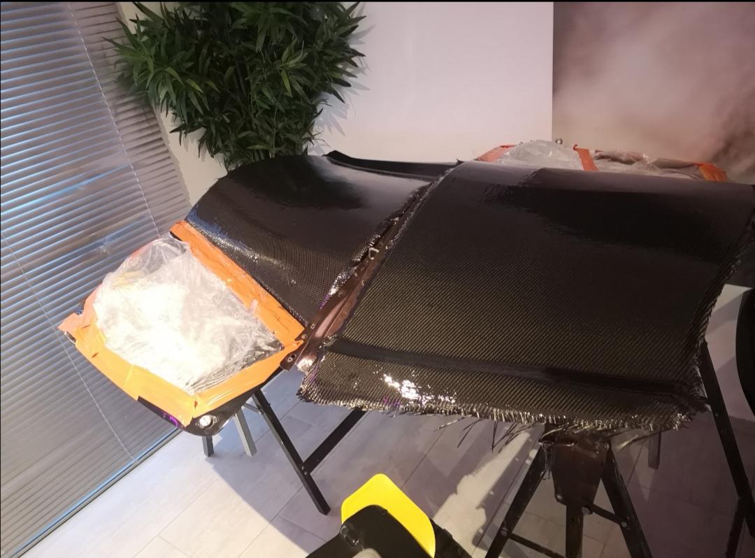

Die letzten vier Teile bezogen, endlich..... Schweller & Arschbäckchen.
Die kommenden Tage noch harzen und schleifen, im Idealfall ist Ende kommender Woche Technik und Karosse fertig.
