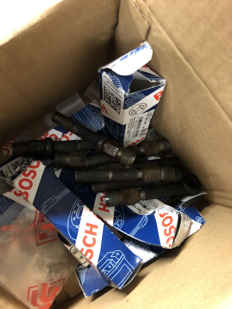

Als nächstes haben wir die Einspritzdüsen getauscht. Auch das stellte sich als dringend Notwendig heraus. Einige haben nicht mehr richtig geschlossen und waren sogar beim Ausbau noch triefend nass!
Hier ein Bild der ausgebauten Düsen:
Auch das schon eine deutliche Verbesserung gebracht aber immer noch nicht das gewünschte Ergebnis. Im Anschluss haben wir dann Wohl oder Übel in den sauren Apfel beißen müssen und den Mengenteiler inkl. Peripherie (Stauscheibe, Warmlaufregler und Leitungen) überholen lassen (Dr. Mengenteiler hat nach einigen Vergleichsangeboten den Zuschlag bekommen).

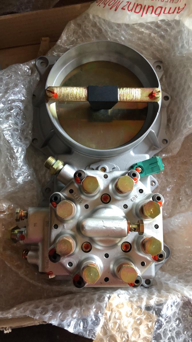

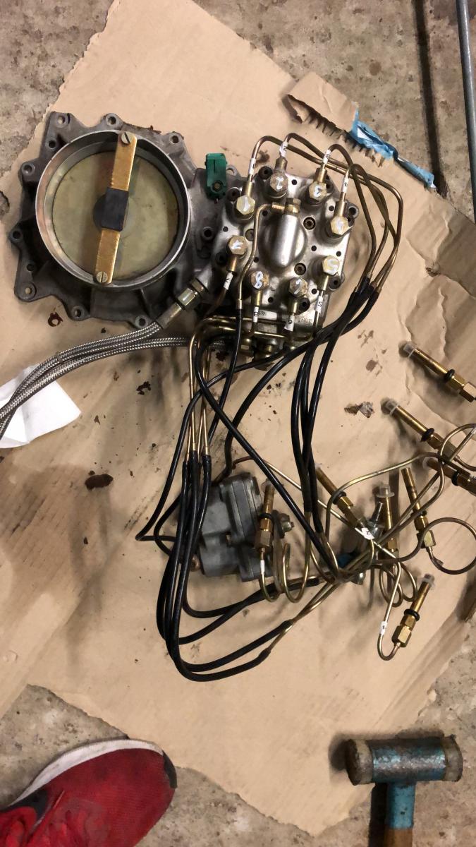

In der Zwischenzeit in der der 328 außer Gefecht war, waren wir trotzdem nicht untätig und haben die Standzeit genutzt um die Fahrwerksbuchsen zu erneuern. Ich habe mich sehr über die Schweißpunkte gefreut 🙃. Neue Reifen kamen natürlich auch gleich mit dazu. Eine 3-stellige DOT ist dann doch nicht mehr ganz für Höchstleistungen geeignet 😉. Die Batterie wurde ebenso erneuert.
Frisch ausgebaute K-Jetronic im Vergleich zum überholten Mengenteiler
 498838496_AusgebauterMengenteiler.thumb.JPG.e17bf729c99da311533da8d5b36381b2.JPG787836380_berholtermengenteiler.thumb.JPG.aef379103c6c370d7adc2b8c72bf8701.JPG
Das überholte Kraftstoffsystem haben wir am Wochenende auch direkt wieder eingebaut. Er läuft vernünftig, wenn auch noch nicht perfekt. Da ist noch einige Einstellungsarbeit zu leisten. Leerlauf ist konstant und lässt sich schön einstellen. Werde dazu noch ein Video hochladen.

Noch ein kleiner Nachtrag, da ich ja doch etwas viel in den einen Abschnitt gepackt habe.
bei der Überholung des Kraftstoffsystems haben wir sehr mit uns gerungen, da das doch den ein oder anderen Euro mehr bedeutet hat.
Folgendes Fehlerbild war vorhanden:
  • Unruhiger Motorlauf
  • Gelegentlich klemmende Stauscheibe
  • Nasse Einspritzventile (vermutlich nicht mehr richtig schließend)
Bei der Vermessung der Komponenten wurde festgestellt:
  • ungleichmäßige Einspritzmenge bei den Ventilen (einige sehr viel - andere fast nichts)
  • Luftmassenmessung durch die Stauscheibe außerhalb des Toleranzbereichs
  • Warmlaufregler außerhalb des Toleranzbereichs
Es hat sich also gelohnt diese Dinge zu überholen.
