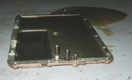

Falls jemand diese Motor- und oder Getriebedichtungen erneuern will schreibe ich eine kurze Demontageanleitung (Zusammenbau erfolgt Anfang nächster Woche).
Getriebe: Die Ölwanne des Getriebes zu entfernen ist sehr einfach
Der Zusammenbau ist tatsächlich manchmal etwas schwieriger.

@JCMS328: Wenn Du schon Öl- und Getriebeölwanne runter hast, würde ich unbedingt auch einen Blick auf die beiden Dichtungen der Schaltstange werfen bzw. diese tauschen. Ist ein üblicher Schwachpunkt der 3x8 und verantwortlich für Inkontinenz am Eingang in die Ölwanne bzw. eine wundersame Vermehrung des Getriebeöls ;) Ich tausche meine gerade zum zweiten Mail innerhalb drei Jahren aus :evil:

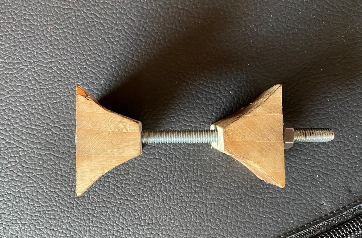

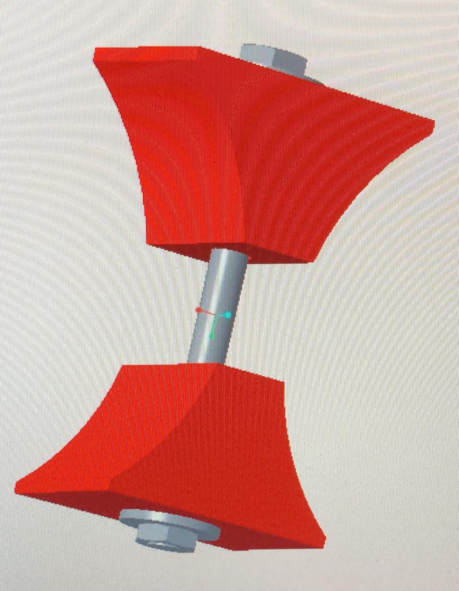

Jetzt habe ich noch eine Frage an alle Zwecks Nockenwellenklemmvorrichtung. Zur Sicherheit möchte ich beim Zahnriemenwechsel die Nockenwellen an ihrer Position klemmen. Dazu will ich mir ein Werkzeug dafür aus dem 3D-Drucker rauslassen. Eine CAD-Datei kann ich mir dafür erstellen.
Falls jemand schon so ein Werkzeug gebaut hat, könnte er mir eine grobe Skizze und die dazugehörigen Maße schicken? Da weiß ich wenigstens schon, dass das Funktioniert.

Jepp, habe ich. Ganz was primitives mit zwei Hartholzteilen und einer Einstellschraube dazwischen. Liegt allerdings z. Zt. bei einem Freund und wird mich erst wieder in ca. zwei Wochen erreichen, wenn wir neue Nockenwellenräder verbauen.

Das hier ist übrigens mein tolles Arretierwerkzeug für die Nockenwellen:
Hat als 10minütige Bastelarbeit immerhin 4 Zahnriemenwechsel klaglos mitgemacht, ist jetzt aber reif für die Tonne.

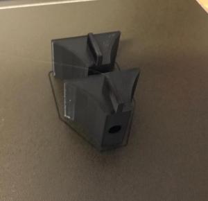

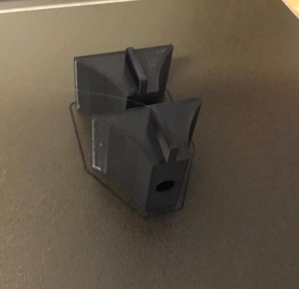

Es ist mal wieder einiges passiert. Zusammen mit @PoxiPower habe ich seinen improvisierten Nockenwellenklemmer im 3D-Druck umgesetzt - hierfür noch einmal vielen Dank! Dieser wird kommende Woche erprobt.
Klemmerdruck.thumb.JPG.151d0d09d20fdb5793f248084071200d.JPG NWKlemmerCAD.thumb.JPG.cd888ab050933d924734b31e9cb438c9.JPG

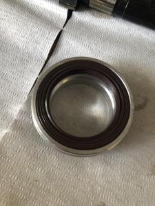

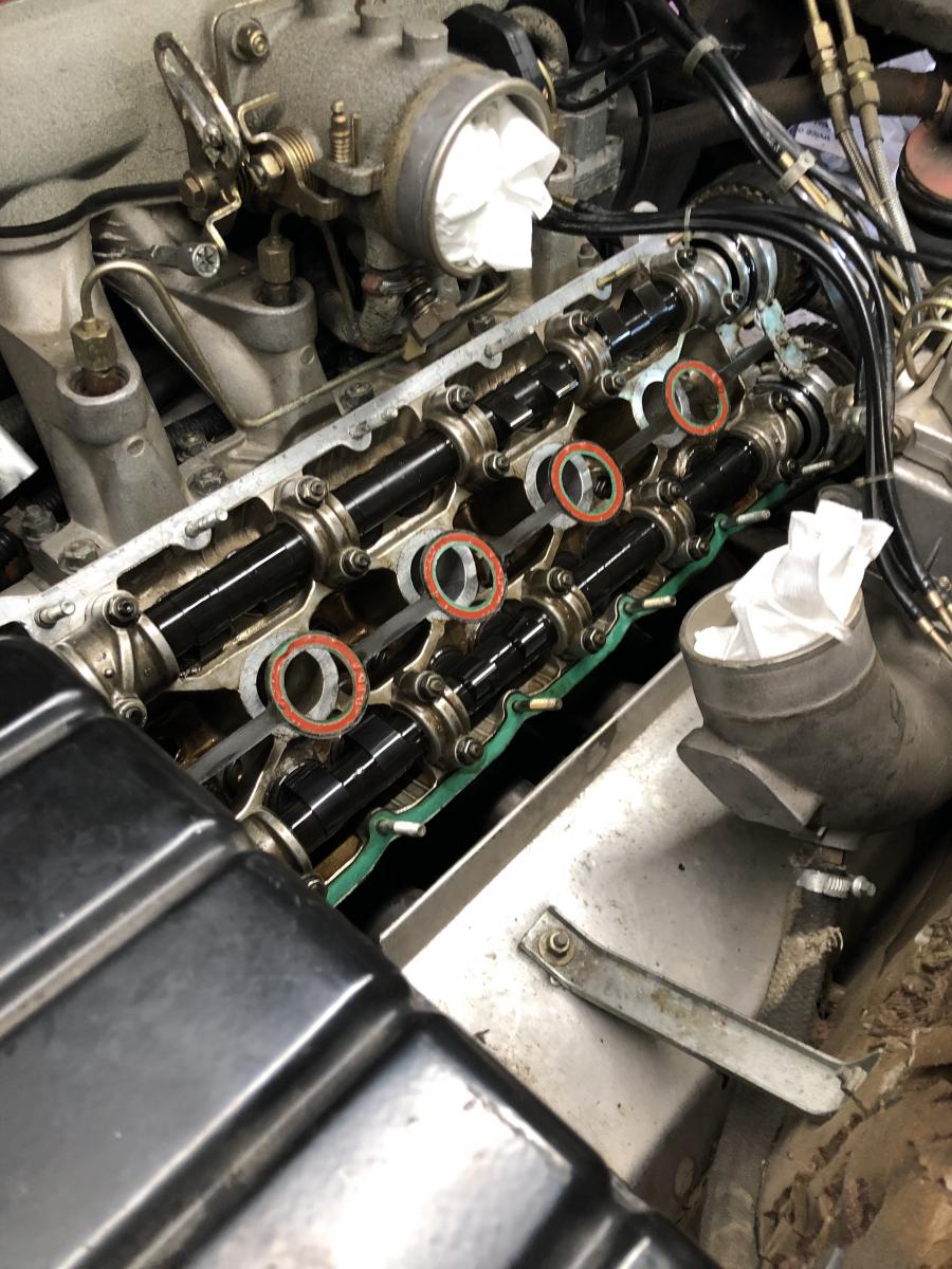

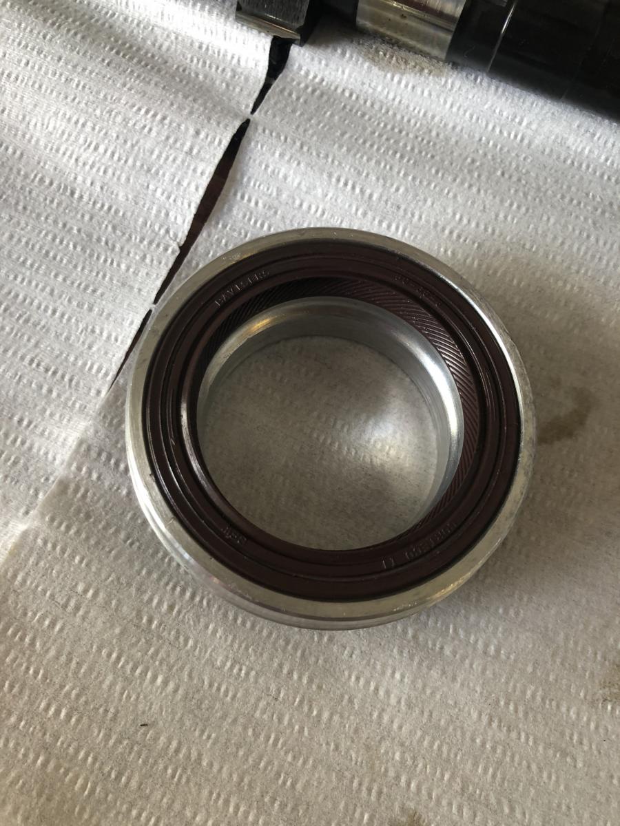

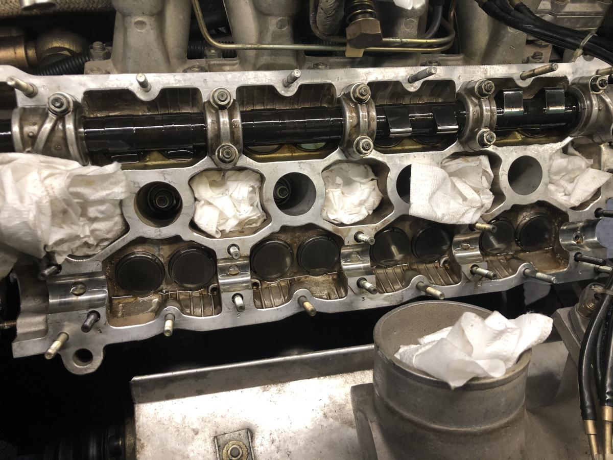

Inzwischen haben wir die WRD und O-Ringe der Nockenwellen der hinteren Bank gewechselt, sowie einen neuen WDR in den Zündverteiler eingepresst.
Nockenwellenausbau.thumb.jpg.89e2bd0112128aafda04ce5c6e9e6448.jpgNeuerWDR.thumb.jpg.333f824e48a3ae9d34151cbbbdda6455.jpg
wie immer danke ich für das große Interesse!
