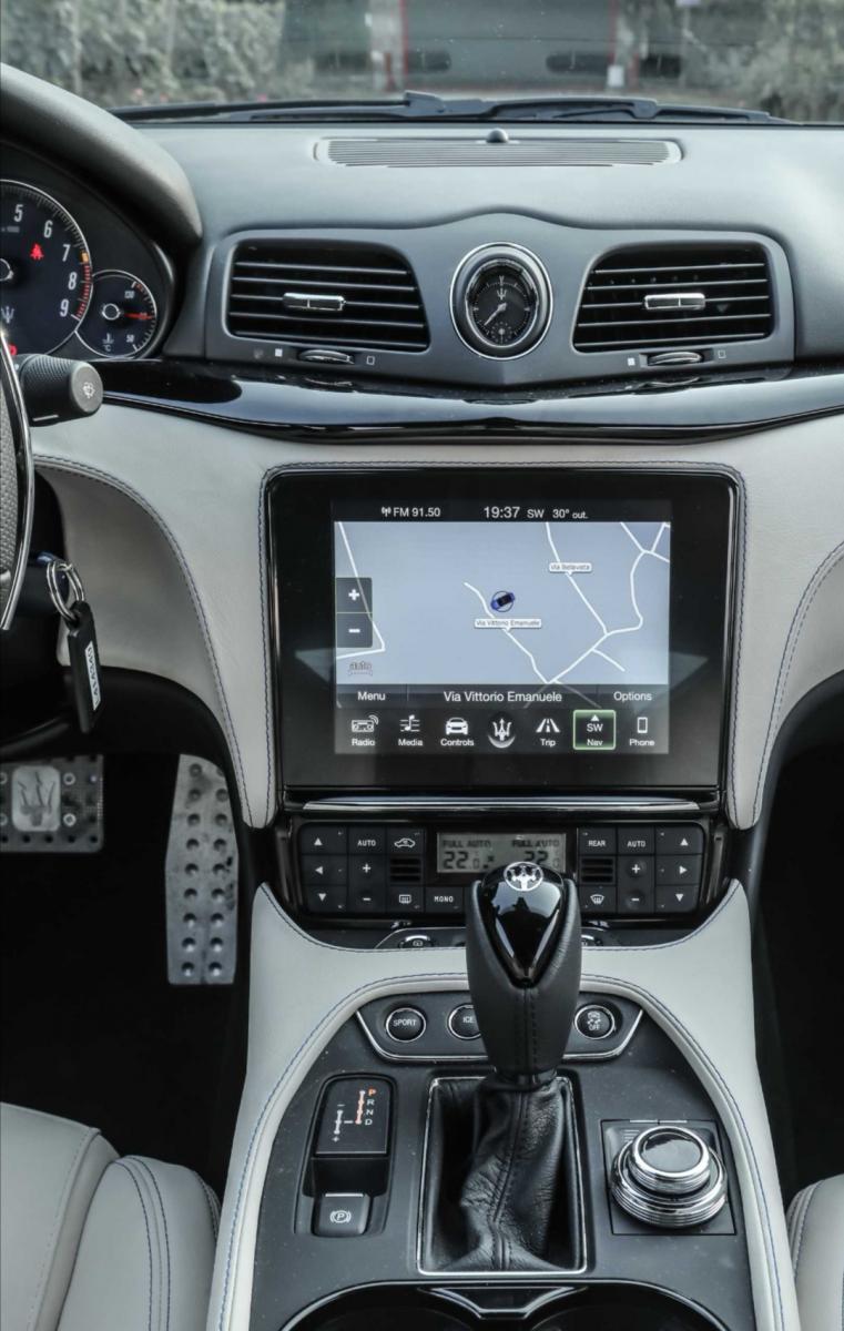

Das Facelift Modell von Grancabrio und Granturismo haben jetzt auch eine Kamera drin.

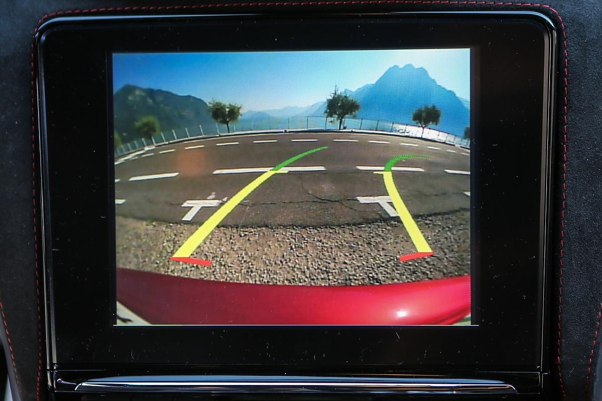

Das einzige Beispiel wo sie mir geschickt haben wie es aussehen könnte, war von einem Ghibli. (neues Modell) Das Auto hatte ich ja selber. Betreffend dem Preis und Aufwand bin mir ich immer noch unsicher.
