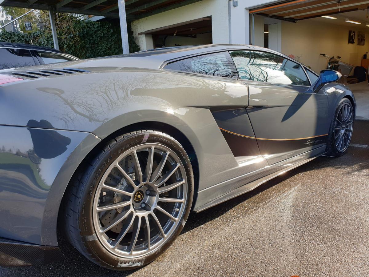

Heute das gute Wetter genutzt.
Mit einigen Tips vom Michl @IronMichl und dank seiner Keramikversiegelung geht das praktisch von alleine.
Die Alcantarapflege muss ich aber noch üben...

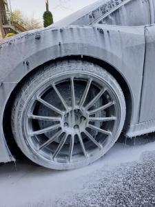

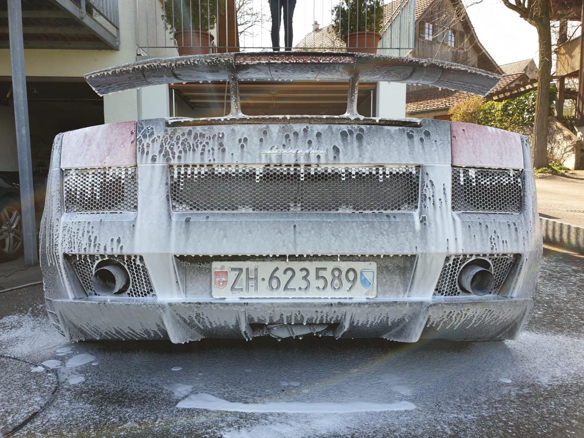

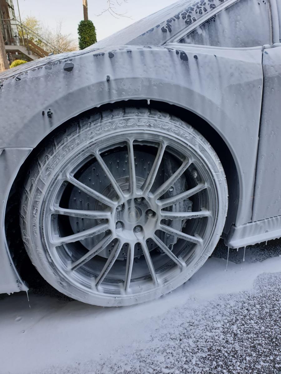

Erster Versuch mit der Schaumlanze oder neudeutsch snowfoam war auch erfolgreich
Gruss
R.

Ja wegen der Keramik haftet der Schaum kaum... aber da der Schaum überall reinkommt wird der Wagen fast von alleine Sauber inkl Innenradhäusern und Bremszangen.
R.
