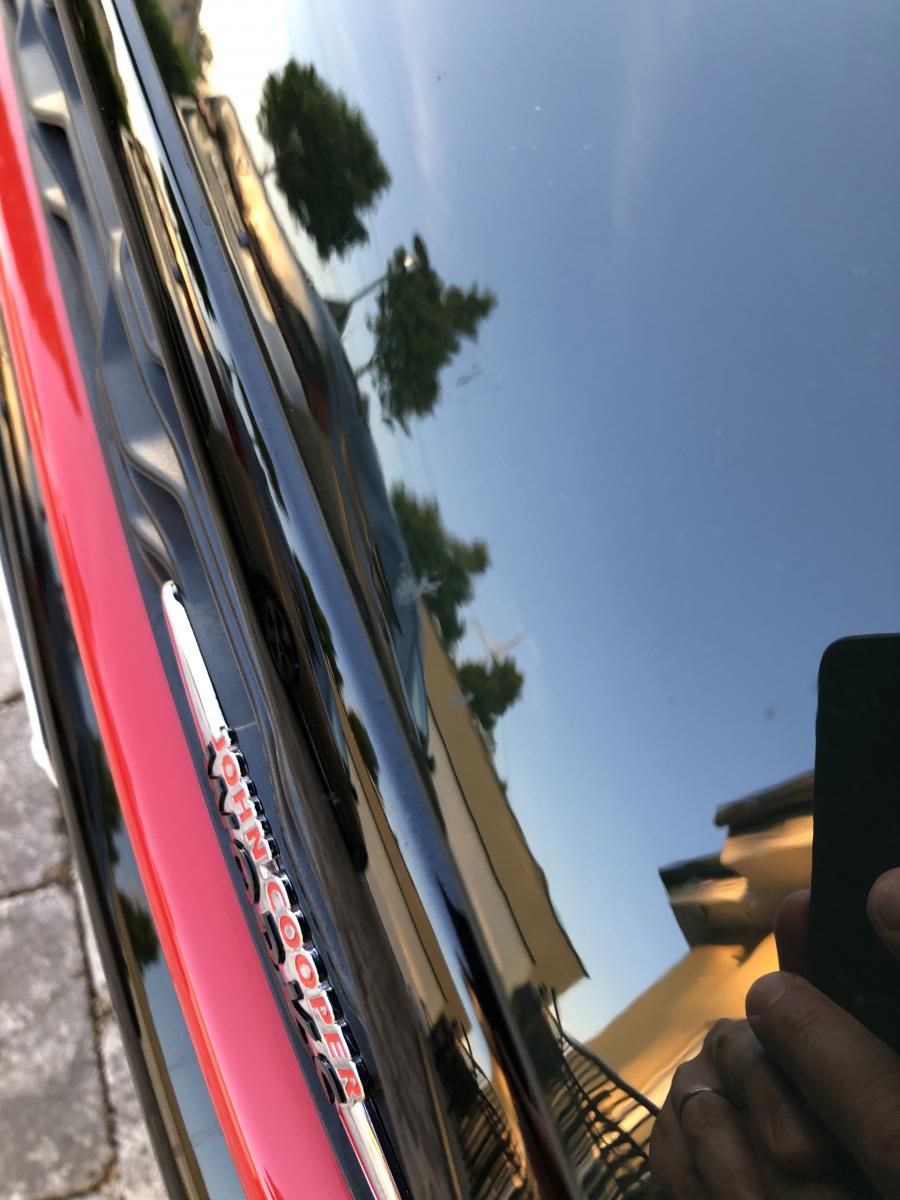

Michl, was hab ich falsch gemacht?
Hab den Wagen gewaschen und mit Knete bearbeitet. Die Stellen (Mücken Einschläge) spürt man nicht mehr. Aber man sieht sie.
Eingebrannt oder alt können sie auch nicht sein, da der Wagen ein paar Tage vor der Fahrt gewaschen wurde.
Kann ja nicht sein, dass ich den schon wieder polieren muss???
Hmmm.
Also vor der Fahrt waschen ist ja wurschd.
Aber Fliegenleichen auf schwarzem Lack........ da hast evtl. nur wenige Tage Zeit bis die nicht nur AUF dem Lack sind sondern auch IM Lack.
Wielange waren die denn bei Dir drauf? 🙄
Es kommt halt auch auf die Qualität des Lacks und auch besonders auf den Schutz an!!!!!
Ein Mini Lack, schwarz, ohne Schutz....... 🤐

Er ist dunkelgrün. 😆 nennt sich Rebel green.
Schutz hat er keinen wirklichen gehabt, da er ganz neu ist. Dann war das wohl der Fehler. Dann muss ich nochmal ran.
Danke dir!

Damit meinte ich, dass diese Spuren nicht schon seit 4 Monaten auf dem Auto sein können. Sondern er sauber war vor der Fahrt. Dann stand er ca. 3 Tage und wurde erneut gewaschen...und da habe ich es nicht mehr wegbekommen.
Und genau das ist für mich ein Grund für eine gute Keramik Versiegelung: Säurebeständig!
Gerade bei neuen Fahrzeugen für den täglichen gebrauch.
Und in dunkelgrün sieht der Mini sicher sehr schön und sportlich elegant aus.
Aber der Lack ist, wie ich schon öfter gelesen habe, schwer dauerhaft frisch zu halten. Gerade bei dunklen Farben sieht man diese Fliegensäureflecken direkt.

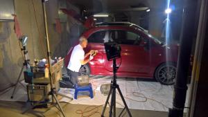

Auch wenn er über Unilack und notwendige, heftige Vorkneterei fluchte, schön ist es geworden. :-))!
Tag 1, morgen den Rest......
